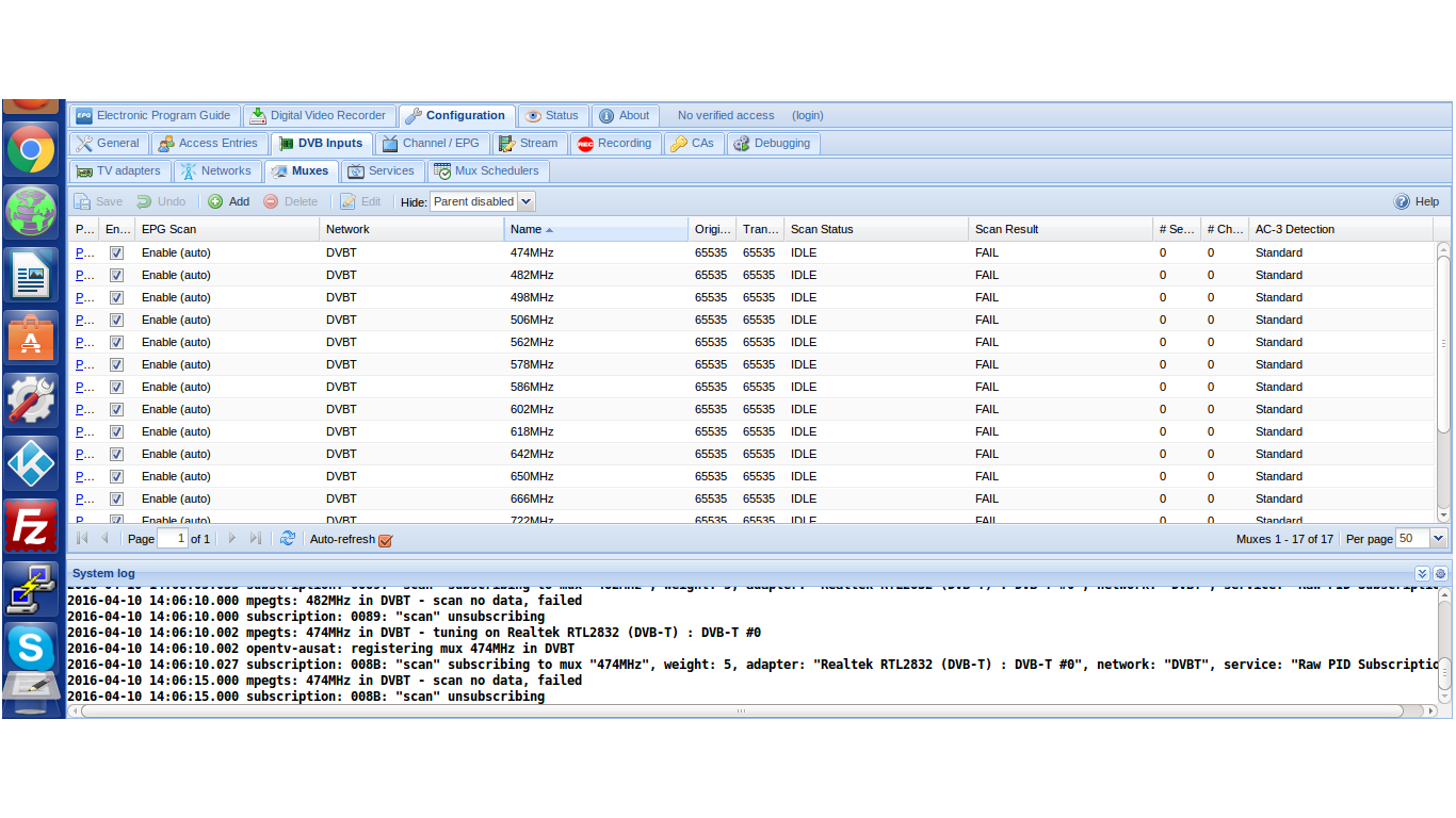

  • Hi zusammen, hoffe hier Hilfe zu bekommen, da ich auch nach unzähligen Google Suchen nicht fündig geworden bin.
    Habe vor auf meinem Pi2 mit Openelec 6 tvheadend einzurichten. Habe auch eine ganz verständliche Anleitung im Netz gefunden:
    http://raspberry.tips/raspberrypi-tu…end-einrichten/
    Habe alles genau nach Anleitung befolgt, aber wenn die Muxes gesucht werden, ist der Status immer "fail" (siehe Foto im Anhang).
    Hoffe jemand kann mir weiterhelfen und sieht den Fehler evtl direkt.
    Besten dank schonmal im vorraus.
    was hast du bei der Erstellung des Netzwerks beim Punkt Pre-defined Muxes ausgewählt? Ich hatte zu beginn de-baden-würtemberg ausgewählt (ich wohne auch da) aber es wurden keine Sender gefunden.
    Versuche mal generic-auto-Default.
    Scan ging deutlich länger hat dann aber funktioniert.
