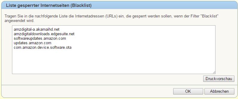

Die Blacklist wie sie @bOmb beschrieben hat in seiner FritzBox funzt sehr wohl,
nur habe ich bei meiner Fritz für meine Fire`s ein extra Zugangsprofil erstell.
Die Methode mit dem Blocken geht klar, aber nur begrenzt. Wie gesagt Amazon hat die Updateserver umgestellt, ich würde mich darauf nicht verlassen aber muss jeder selber wissen.Hier nochmal zum nachlesen:
This method uses your router’s parental controls to block the domains that the Fire TV accesses when downloading updates. Even if you used method 1 on a rooted device or method 2 on an unrooted device, it’s still a good idea to also use this method. For this method to work, your router MUST be able to block both HTTP and HTTPS requests. Many routers cannot block HTTPS requests. -
This method uses your router’s parental controls to block the domains that the Fire TV accesses when downloading updates. Even if you used method 1 on a rooted device or method 2 on an unrooted device, it’s still a good idea to also use this method. For this method to work, your router MUST be able to block both HTTP and HTTPS requests. Many routers cannot block HTTPS requests.Vielen Dank!! Hat geklappt.
