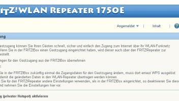

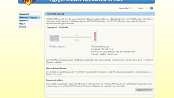

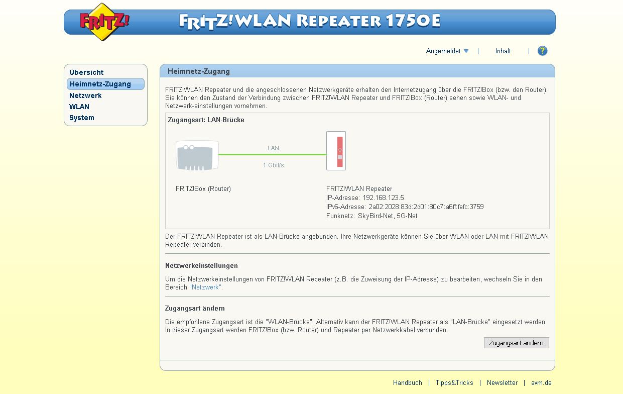

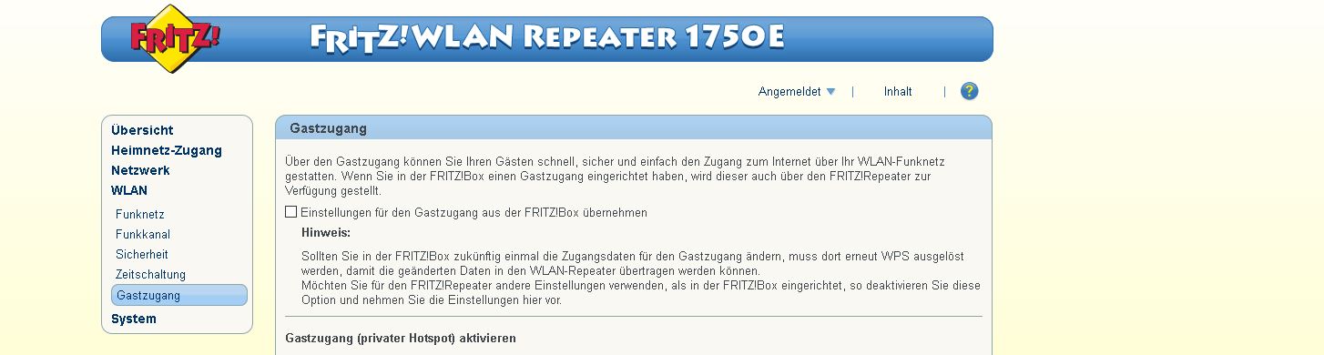

  • Es muss übrigens keine Fritzbox sein als 2tes. Das geht einfach und Easy mit den FritzWLAN Repeatern (z.B 1750E) vollautomatisch mit kompletter übernahme der WLAN Einstellungen der Master Fritzbox.
    Die Repeater kann man auch im LAN Modus betreiben.
  • @skybird1980
    Funzt mir dem Repeater auch das Gast WLAN?
    Edit:
    OK habs im ersten Pic gesehen :thumbup:
  • 450E kann ich nicht checken, hab das Gerät nicht aber es gibt ja zum Glück Bedienungsanleitungen bei AVM.
    // edit hab mal ins handbuch geschaut und es geht nicht daraus hervor. Musst du nun wissen ;) der 1750E ist halt Premium und bei mir seit einen Jahr im Betrieb. Und ich bin echt glücklich damit.
