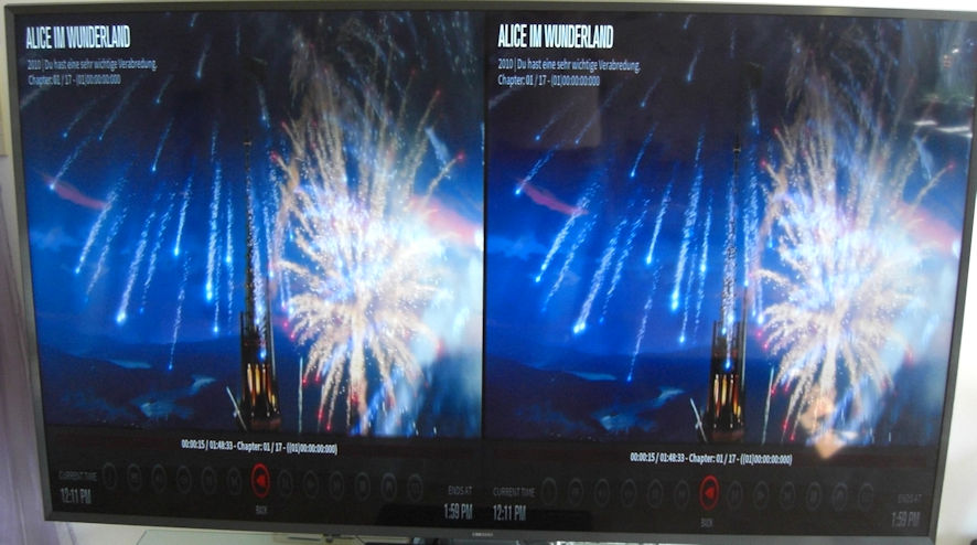

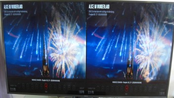

gelöst.Also das Endergebnis;
- w.o. ist das Problem NUR Teilweise gelöst
- alle 3D Filme werden mit SPMC, auch als mein Beispiel "Avatar.jpg", so wie auf meinem Bild "Alice.jpg" gezeigt
- die Filme kann man dann über TV + 3D Brile als 3D abspielen
- leider werden alle Untertitel NICHT zusammen sonder geteilt gezeigt
- das Bedeutet, nicht das Umwandeln mit dem BD3D2MK3D schuld ist/war, sonder die vorhandenen und gemuxenen UntertitelAus dem Grund habe ich meine nVidia für Kodi aufgegeben und mir einen HiMedia Q10 Pro vorbestellt.

Alle meine Filme spielt Shield wie dein ALICE.jpg ab, mein Minix hingegeb spielt sie gleich wie dein AVATAR.jpg ab.

DankeDann ist doch alles auf der nVidia Shield richtig!

Also hier meine Erfahrungen...
- mein AFTV hat immer das Bild so wie "Alice.jpg" gezeigt und ich müsste meinen NEUEN Samsung Ferseher über Menü auf 3D umschalten und dann die 3D Brile anschalten
- die nVidia Box habe ich mir wegne des Atmos-Tons (HD Ton) gekauft und sie gibt den Ton weiter an meinen Receiver. Bei Amazon Fite TV war kein HD Ton möglich!
- nur bei den 3D Filmen, die Untertitel haben, hat Kodi das 3D Bild als 2D "Avatar.jpg" ausgegeben. Das Bild zeigt kein 3D zusammengefürten sonder nur 2D Film!
- der Umstig von Kodi auf SMPC hat die Verbesserung gebracht, dass alle Filme geteilt 3D gezeigt werden und ich kann sie in dem Fall so wie immer über das Menü des TVs, das Bild auf 3D per FB umschalten und als 3D sehen.
NUR die Untertitel (z.B. Forced) werden nicht zusammengeführ und ich sehe sie rechts/links. -

ich habe auch mit meiner Shield das Problem, dass manche HOU oder SBS mkv´s als ein Bild wie avatar.jpg und nicht getrennt wie alice.jpg ausgegeben werden....!

Hey! Bei mir habe ich das Problem gelöst, indem ich die Auflösung meiner Nvidia Shield TV in den Einstellungen auf 1080 herunterskaliert habe, da 3D in 4K nicht unterstützt wird. Danach hat mein Fernseher das 3D-Signal von der Shield anerkannt und war dann 3D-bereit.
