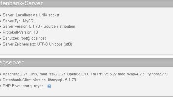

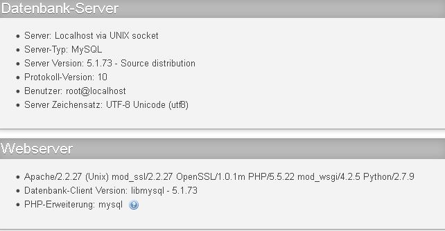

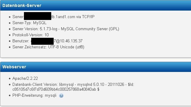

  • 5.1.73 ist da drauf, das ist von 2013. Aber selbst bei Strato und 1und1 als Internethoster ist noch 5.1.73 drauf.
    Ich seh auch nicht wo die Vorteile liegen ausser ein paar Bugfixes. Zum Einsatz ausserhalb des heimischen LANs sind die Datenbanken auf Customer NAS eh nicht gedacht.

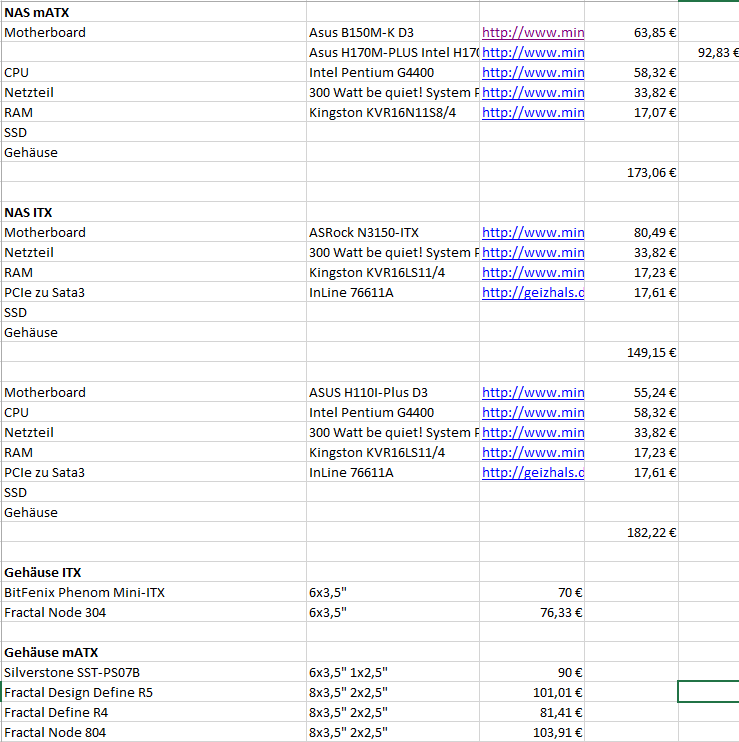

  • Da wir die Idee Nas+HTPC in einem Gehäuse verworfen haben gehts hier weiter:
    Also hier 2 Zusammenstellungen:
    -Bei der SSD bin ich mir noch unsicher welche Größe ich brauche, da ich nicht weiß welches Betriebssystem + welche Software.
    -Ram 4 oder 8 Gb?
    -ITX Gehäuse finde ich nur 1
    Ich glaube es ist Sinnvoller zu einem mATX zu greifen.
    Welche änderungen/Sinnvolle erweiterungen würdet ihr vorschlagen?

  • -Bei der SSD bin ich mir noch unsicher welche Größe ich brauche, da ich nicht weiß welches Betriebssystem + welche Software.
    -Ram 4 oder 8 Gb?
    -64gb würde reichen, aber wird wahrscheinlich von der P/L besser sein 120/128gb zu nehmen - performance ist eher nicht so wichtig
    - es empfiehlt sich ein spezielle NAS Software zu nehmen wo andere für dich schon die Arbeit gemacht haben und es so zusammengestellt haben das es optimal funktioniert -> OpenMediaVault 3.0 (trotz das die 3.0 Beta ist) - dort gibt es auch JDownload als Plugin und die ganzen Renamer Tools wie Filebot können ja auf das Nas von außen zugreifen.
    -wenn das budget nicht drückt dann 8gb RAM
    - du kannst in ein normales Gehäuse auch ein ITX Board einbauen ;)
  • CvH stimme ich da voll und ganz zu , nur würde ich bei der CPU eher zu dem Celeron greifen - hat nur 1MB weniger Cache ... das macht es echt nicht aus. Preis deutlich geringer und Stromverbrauch ca. gleich
    Bzgl. Gehäuse täte ich zum Fractal Design 804 Mini greifen. Sehr klein, viel Platz (soweit ITX + 2 PCIe Slots reichen und 6 Platten ;) )
