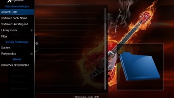

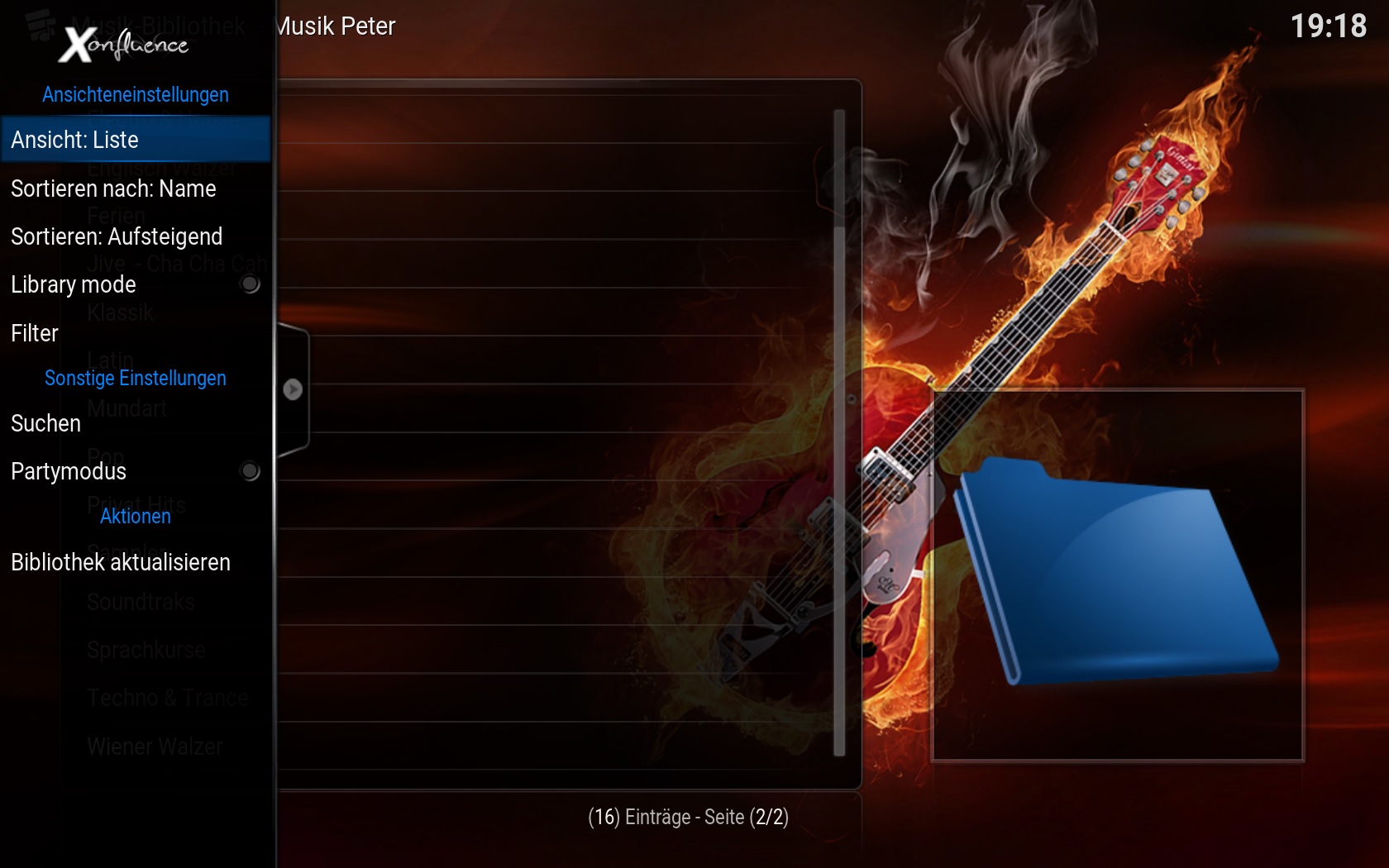

  • Also, ich habe nachgesehen. Die Auswahl Rekursive Diashow gibt es beim Xonfluence-Skin nicht (siehe Anhang).
