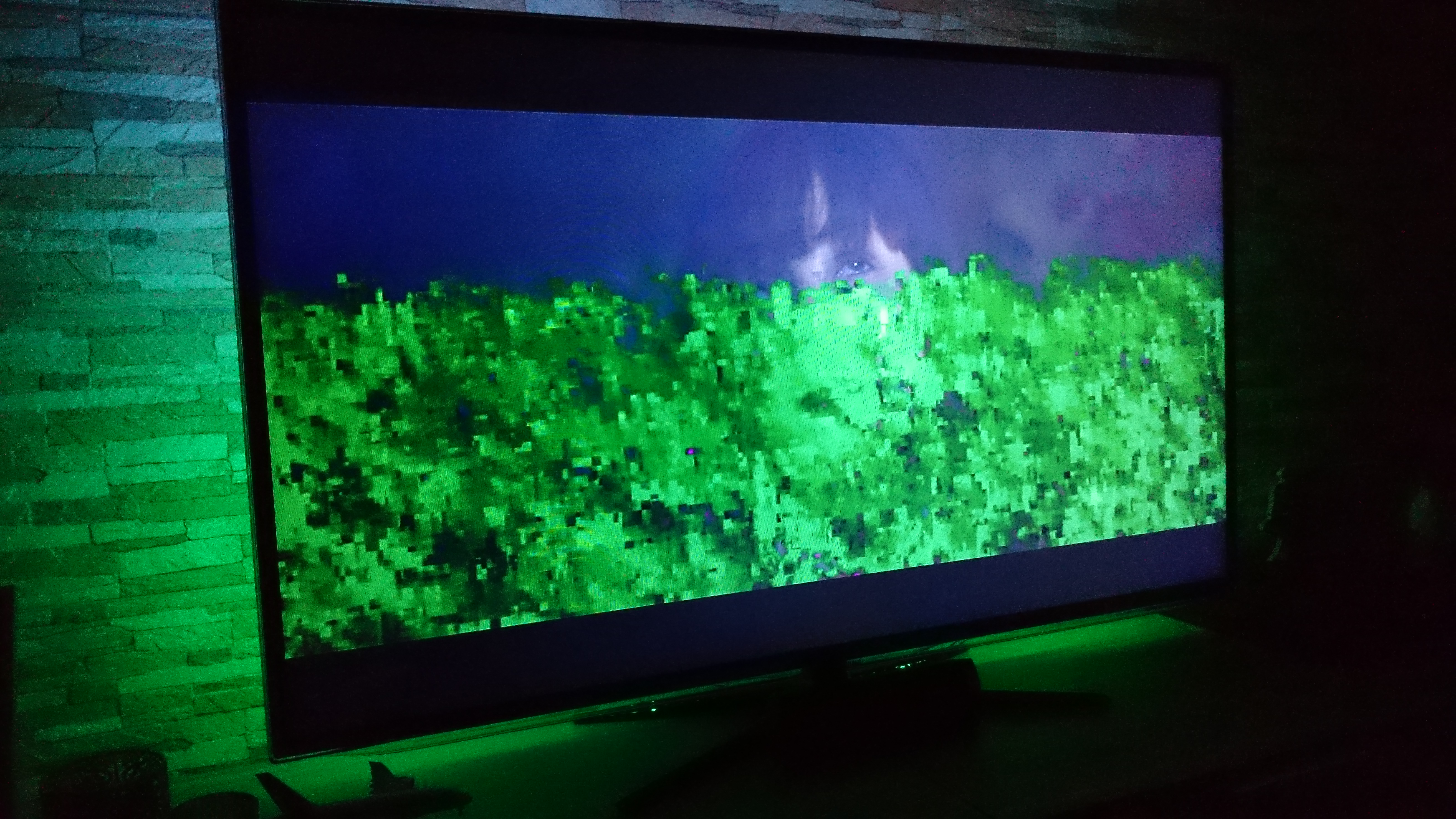

    wie auf dem angehängten Bild zu sehen ist, treten beim Abspielen von Filmen regelmäßig Bildfehler und große grüne Artefakte auf, dessen Farbe sogar vom Ambilight übernommen werden. Zu meinem Setup:
    Ich besitze ein ZyXEL NSA325v2 mit einer WD-Red 4TB als Speicher für meine Filmsammlung (größtenteils Full-HD). Diese ist über ein GBit-Switch sowohl mit dem Internet (bzw. mit der Fritz.Box) als auch mit einem Raspberry Pi2 verbunden, auf welchem OpenElec installiert ist. Dieser wiederum ist natürlich per HDMI an den Fernseher angeschlossen (Samsung UE55ES6300).
    Da keine Bildfehler auftreten, wenn ich über die Smart-TV-Funktion des Fernsehers auf das NAS zugreife, liegt die Vermutung nahe, dass das Raspberry Pi2 der Auslöser für mein Problem ist. Ich habe bereits mit den Einstellungen herumgespielt (Bildsynchronisation, Hardwarebeschleunigung etc.) und auch die Lizenzen für MPEG-2 und VC-1 gekauft/installiert, leider alles ohne Erfolg.

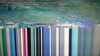

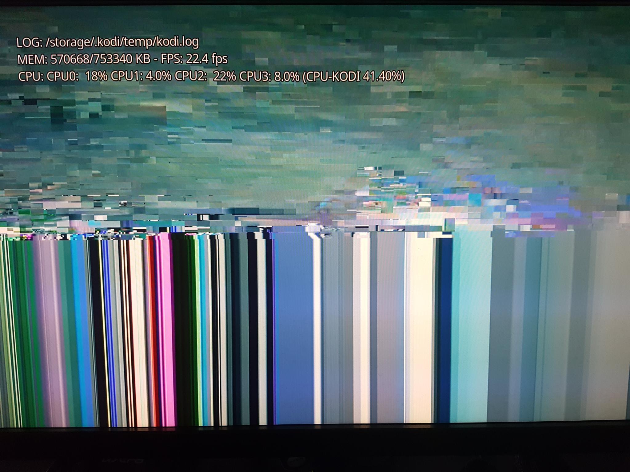

    Ich habe einen RPI3 mit libreELEC (8.0.0 - Kodi 17). Habe alle Filme als mkv vorliegen. Die 2D-Filme laufen alle problemlos. Bei allen 3D Filmen bekomme ich aber das hier:
    Die Filme liegen als full-sbs mkv vor (3840x1080). Schafft der rpi die nicht? Ich habe schon alle möglichen Einstellungen ausprobiert. Oder kann das an den beiden fehlenden codecs liegen?
    Hat jemand von euch vielleicht ne Ahnung?
  • Zitat von herrmeier
    Mehr als 1920x1080 der Pi nicht
    hatte auch schon auf anworten gedrückt, war mir aber beim Pi3 nicht ganz sicher, habe selber keinen (nur pi2 und +B). Der Pi3 hat trotzdem QuadKern immer noch die selbe GPU. Design-Punkt bei der Auslegung des Pi´s war Full-HD, meint 1920x1080, zu decodieren....
    Das Projekt ist mal mit nem Atmel-MC gestartet...
    Haben dann aber festgestellt, dass so ein Pi keinen hinter dem Ofen vorzieht, wenn da nicht ein bischen buntes Multimedia-Bling-Bling rauskommt...
