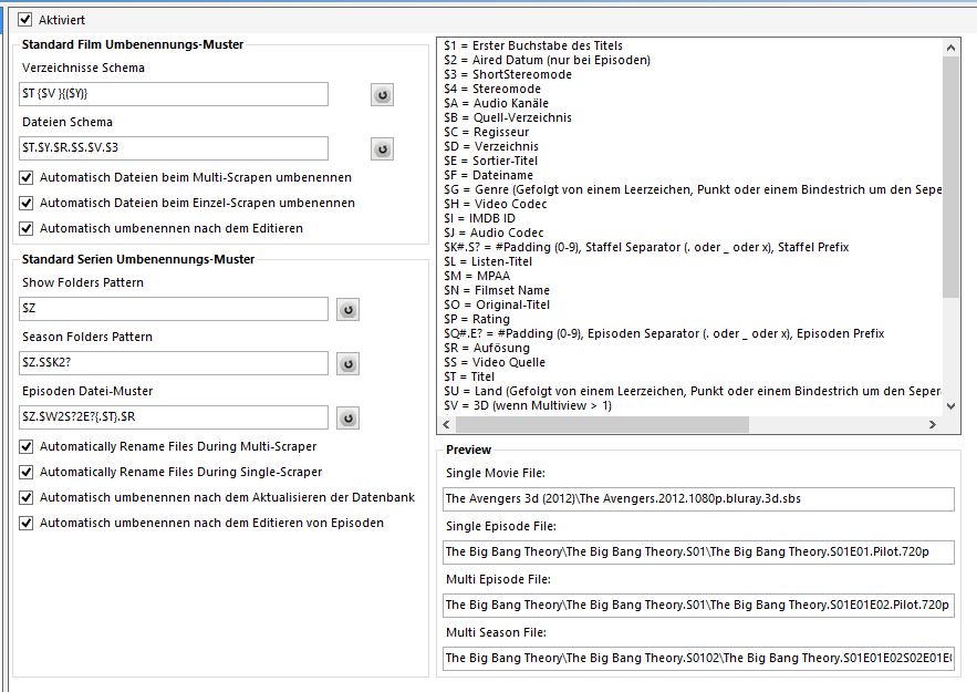

Ich habe das folgendermaßen gelöst:
Die Renamer Einstellungen (Settings->Module) von Ember habe ich so eingestellt, dass das Verzeichnis immer nur "Titel (optional 3D) (Jahr)" und die Datei "Titel.Jahr.Auflösung.optional 3D.sbs.Erweiterung" benannt wird.
Also z.B.
Verzeichnis: Avengers 3D (2012)

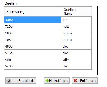

Datei: Avengers.2012.1080p.3d.sbs.mkvDamit dann Ember auch noch die von die gewünschte Zuordnung in bluray oder hdtv oder dvd erstellen kann, nutze ich zusätzlich noch den "Media Source Editor" unter Diverses.
Dort sind meine Einstellungen so hinterlegt, wie sie mir am besten passen.
So lässt sich im Ember dann auch nach "Video Quelle" filtern und das entsprechende Logo wird angezeigt

Füge einfach folgendes bei den Quellen-Mappings hinzu:
Erklärung:
(?i) case insensitive (Klein/Grosschreibung egal für die gesammte Regex)
[\W_] irgendein non-word character (nicht a-zA-Z0-9) oder _ (gehört nicht zu den non-word character, deshalb zusätzlich aufgeführt)
(bd[\W_]|bd$) entweder bd gefolgt von einem non-word character oder _, oder db und danach nichts mehr (Ende der Zeile)Regex kann man sehr einfach auf regex101.com testen. Mit ein bisschen Einarbeitung mit Hilfe von Wikis und den anderen tausend Anleitungen zu Regex kriegt man diese schnell man selber hin.

Habe den String jetzt nur beim Mediasource Editor hin zu gefügt. Beim ersten Mal hatte ich es nur bei Filme->Allgemein->Pfad/Dateinamen-Filter eingetragen.
Jetzt auch noch als neuen Eintrag in erwähntem Mediasource Editor, damit hat es geklappt
