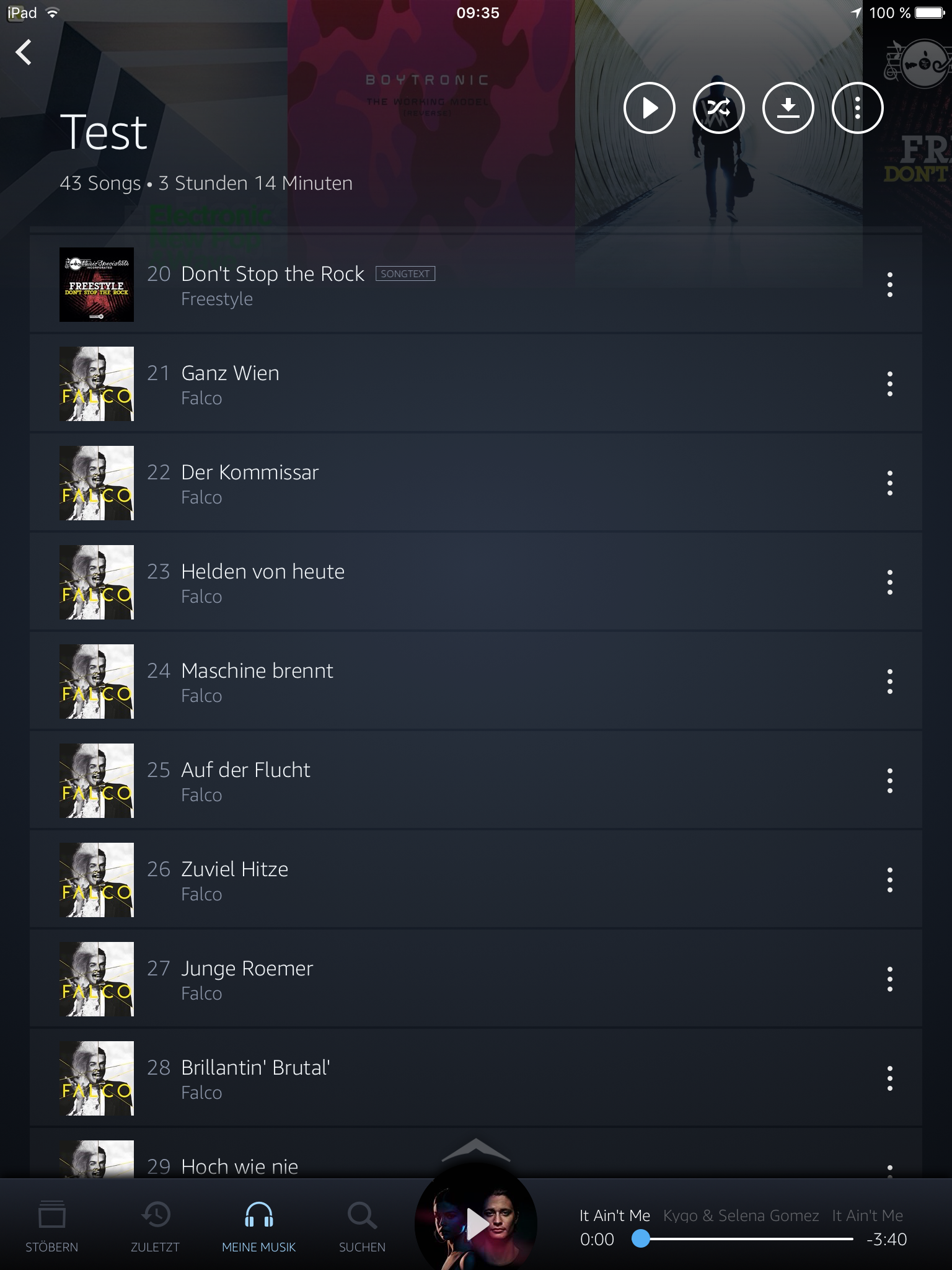

Zuerst mal vielen Dank für deine, wie immer, prompte Reaktion und Arbeit @piet !!
"Eigene Listen-Funktion" hatte ich bisher noch nie in Gebrauch (bin eher immer so der Spontane...).
Hab jetzt mal ne "eigene Liste" angelegt und darin sollten jetzt Songs hinterlegt sein die:a) im normalen Prime-Umfang enthalten sein sollten (Boytronic)
b) einen gekauften Song (Freestyle - Dont stop the rock)
c) Songs die nur in "Unlimited" vorhanden sind (Falco 60)a) und b) werden mir angezeigt, c) nicht.
Hier einmal, wie gewünscht, mein logfile.
Hoffe, habe so alles richtig und für dich nachvollziehbar gehändelt....

hab das uploaden bei mir mit einigen unterschiedlichen formaten ausprobiert, amazon scheint alle in mp3 umzuwandeln und als mp3 zurückzuliefern. über die amazon website und der dortigen musikbibliothek siehst du aber alle songs und kannst sie dort auch abspielen? bräuchte dann mal ein debug logfile von dir in dem du eine deiner eigenen listen im plugin öffnest in der songs fehlen, und gib mir dazu noch die titel der songs die fehlen dazu...@bennySB
das abspielen von gekauften/zu amazon importierten songs bzw songs aus der amazon music unlimited sammlung funktioniert im moment nur mit den von dir in der amazon musikbibliothek selbst angelegten playlisten.@debutanker
vielen dank für das logfile, kann dort allerdings in dem rohen output, der von amazon kommt keinen song aus Falco 60 finden, alle anderen sind da. siehst du den song denn in dieser playlist in der amazon musikbibliothek? -
