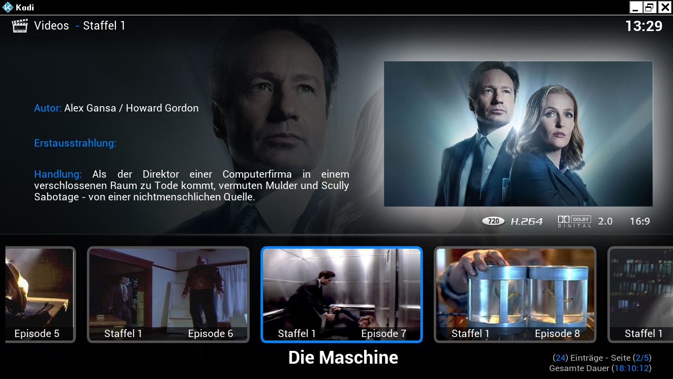

  • OK, das ist der View (Sreenshot1) und die Datei: ViewVideoLandscape.xml. Ich würde gern "Autor" und "Erstausstrahlung" entfernt wissen und Handlung weiter oben ansetzen, um den ganzen Inhalt sehen zu können bei längeren Texten (autoscrolling ist keine Option).

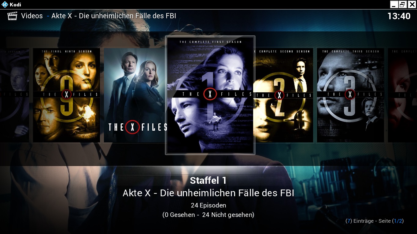

    Mir ist ferner aufgefallen, dass der View auf Ebene der einzelnen Episoden nicht die Season Fanart/Poster anzeigt (siehe Screenshot1), sondern die der Serie allgemein. Dies ist allerdings bei anderen Views auf der Ebenen genau so. Wenn ich eine Ebene höher bin (also bei der Staffelauswahl) wird korrekt die Season Fanart entsprechend zur Auswahl der Staffel angezeigt (siehe Screenshot2) im Vergleich zur Fanart in Screenshot1, beide 1.Staffel. Daher schliesse ich einen Dateistrukturfehler aus (alle Serien im eigenen Ordner mit Unterordner für Staffeln mit Bezeichnung "seasonxx". Artwork wurde Kodikonform mit Ember gescraped.

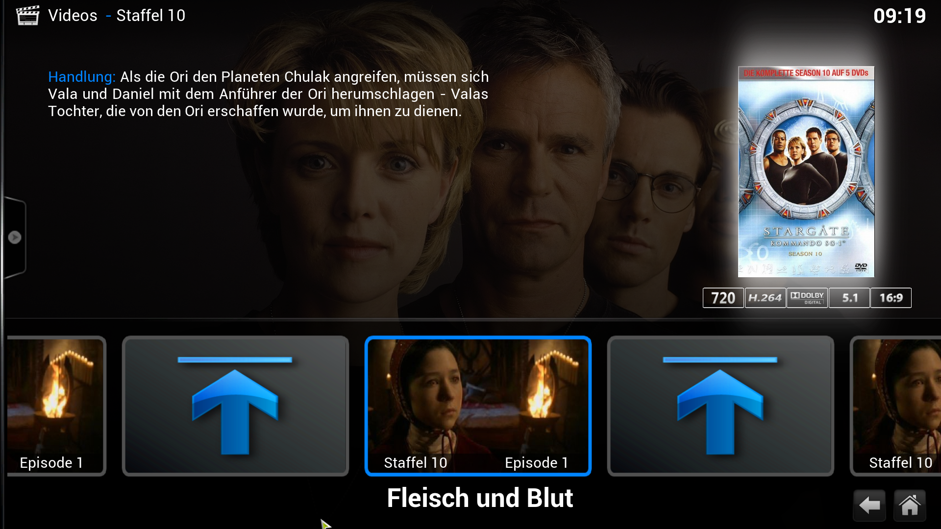

    Muss mich nochmal melden. Bei mir wird das Staffelposter nicht angezeigt. Die Jpgs liegen in folgendem Format vor: "season##-poster.jpg" bzw. "season##-fanart.jpg".
    Eine Ebene höher (Staffelauswahl) werden die Artworks angezeigt (siehe meine Screenshots weiter oben).
    Was müsste ich denn am Code ändern, dass es passt?

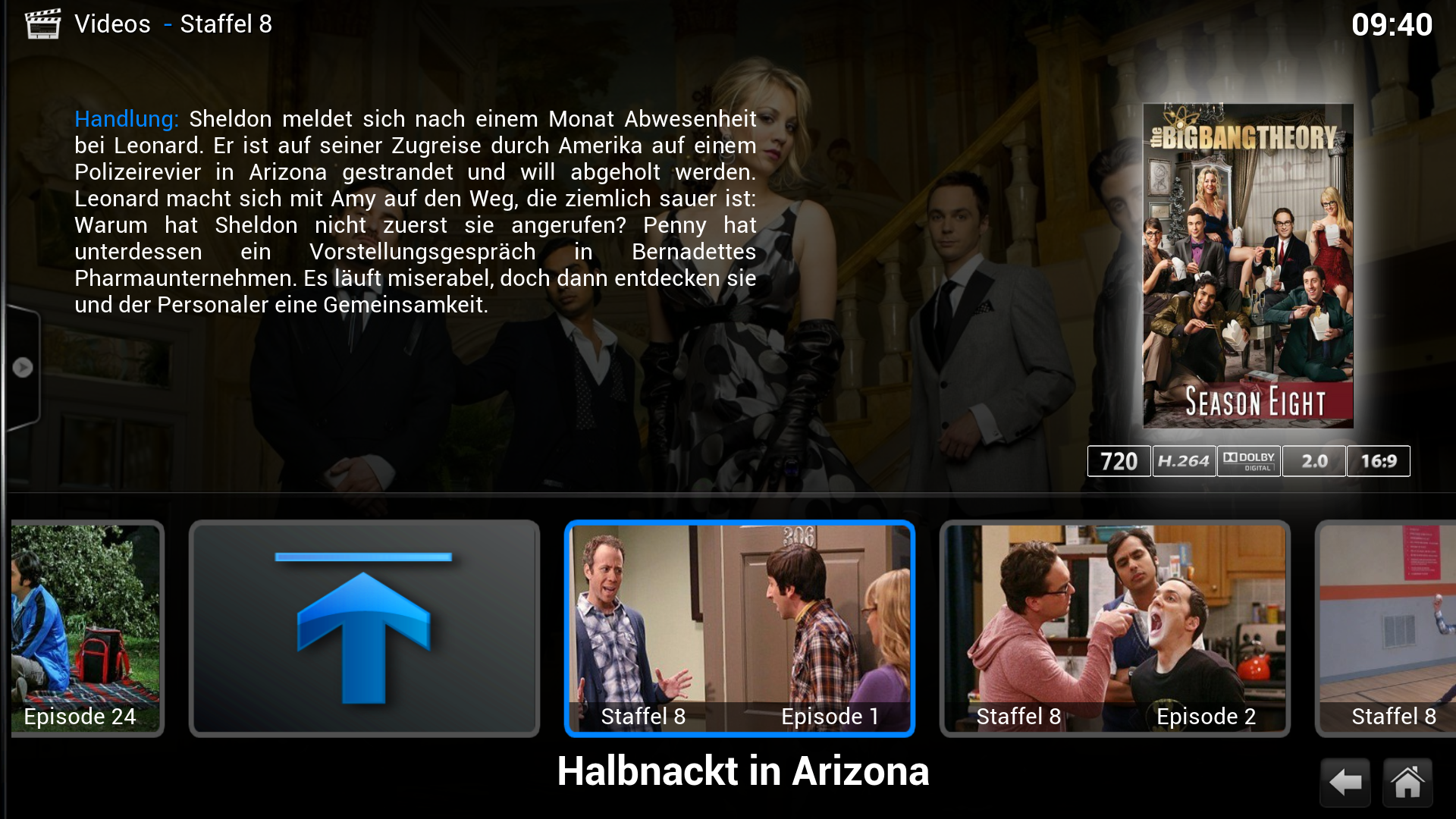

    Mir ist nun aufgefallen, dass bei meiner Landsape Modifikation (siehe Posts weiter oben) keine Poster für "Specials", also für "S00EXX" Dateien angezeigt werden. Irgendwie erkennt Kodi die "0" als Staffelbezeichnung nicht an :(
    Kann wer helfen, vielleicht könnte man das mit einem "Fallback"-Eintrag lösen?
