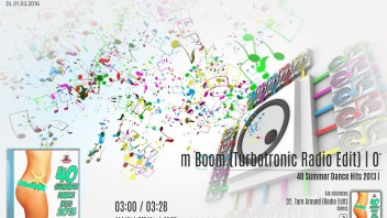

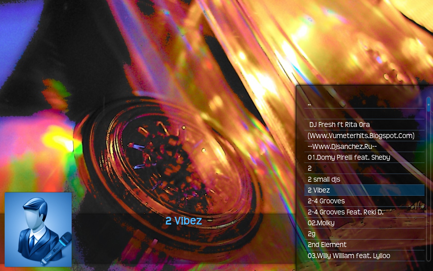

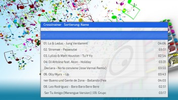

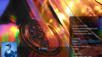

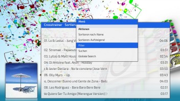

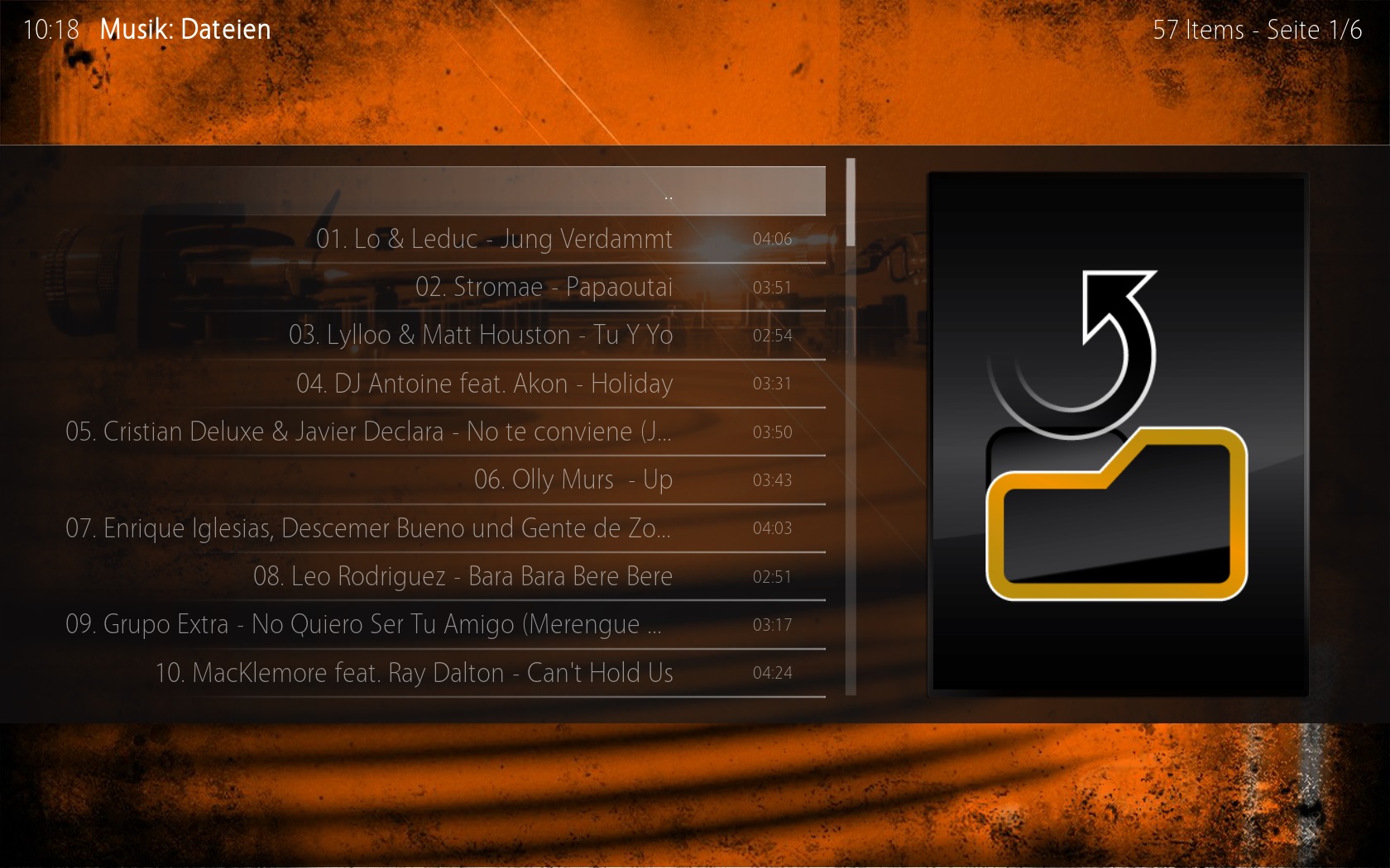

  • Ich meine das Hintergrundbild, welches erscheint, wenn man z.B. im Hauptmenü auf den Button Musik klickt. Dann geht man ja eine Ebene tiefer, dort wo die verschiedenen Alben oder Ordner angezeigt werden.
    Ich habe mal zur Verdeutlichung ein paar Bilder angehängt.
    Screen ist vom AOEN Flex, Screen 2 von Cirrus Extended und der letzte von Transparency. D
    Das Interessante ist, dass beim Transparency-Skin dieses Hintergrundbild in den Einstellungen geändert werden kann. Bei allen anderen verfügbaren Skins habe ich keine Möglichkeit dazu gefunden. Jetzt dachte ich, dass ich das Bild evtl. einfach durch ein oder mehrere Bilder ersetzten kann aber ich finden den entsprechenden Ort nicht.
    Die Backgrounds beim AEON Flex habe ich durchgesehen, konnte das Bild aber nicht finden und deshalb auch nicht ersetzten.
    Danke und Gruss

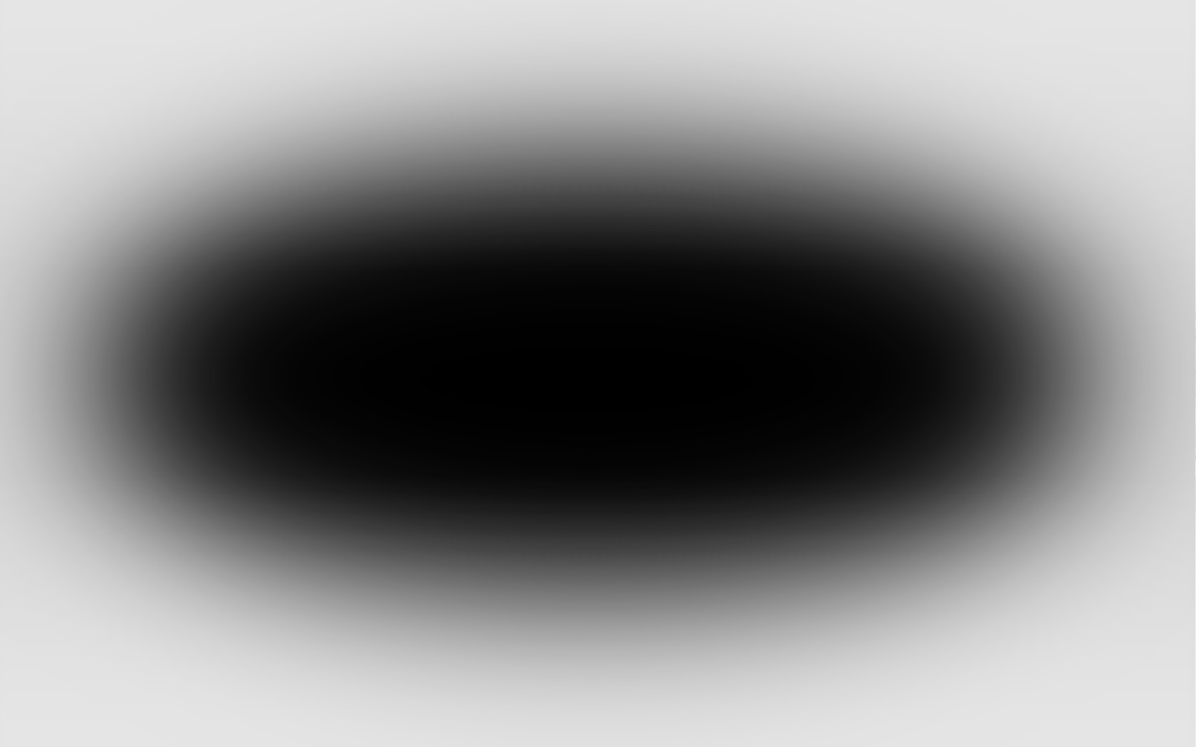

  • Danke madman 1602, leider hat es bei mir nicht funktioniert.
    Hast du es selbst ausprobiert?
    Als erstes habe ich die AEON Flex-Skin vollständig entfernt und die neue 1.0.2 installiert. Anschliessend in der IncludesBackgroundBuilding.XML die Zeile Nr. 1097 durch deinen Code ersetzt.
    Im Hauptmenü habe ich unter 'Hintergründe und Design' beide Hintergründe auf 'ohne' gestellt. Auch die anderen Varianten habe ich erfolglos durchgecheckt.
    Es sieht leider immer noch aus wie im Anhang ersichtlich (standart Hintergrund).
    Sonst noch eine Idee oder habe ich etwas falsch gemacht?
    Danke und Gruss..

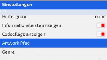

    Zur Zeit nutze ich den Transparency-Skin. Bei diesem kann ich in den Einstellungen den Hintergrund für Musik (siehe Bild in Post 4) durch ein Multiimage ersetzten. Ich habe dort ein Ordner mit eigenen Fotos verknüpft. Im Musikmenü (im Menü drinnen, dort wo die einzelnen Ordner oder Titel angezeigt werden), werden jetzt die eigenen Fotos angezeigt und wechseln im Abstand von ca. 5 Sekunden. Wenn ich die Musik abspiele und auf meiner Fernbedienung 2x die 'zurück'-Taste drücke, habe ich die Diashow im Vollbild (ich nehme an dies ist die Musik-Visualisierung?).
    Ich kann dann beliebig die Songtitel vor- und zurück wechseln (es erscheinen kurz die Songinformationen und werden kurz darauf wieder ausgeblendet), während die Diashow mit meinen eigenen Bildern weiterläuft.

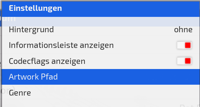

  • Ok, das mit Mosaik auswählen hat funktioniert. Aber wo finde ich den Artwork Ordner? Oder meinst du die Einstellungen innerhalb des Musikmenüs (siehe Post 14) und dann den 'Artwork-Pfad'? Dort ist der Ordner mit meinen Bildern ausgewählt. Meine Bilder sind jedoch nicht ersichtlich sondern es sieht es so aus, wie im Anhang...
