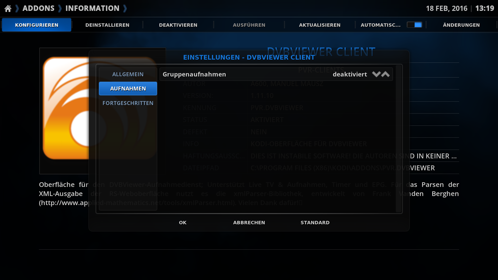

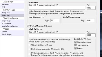

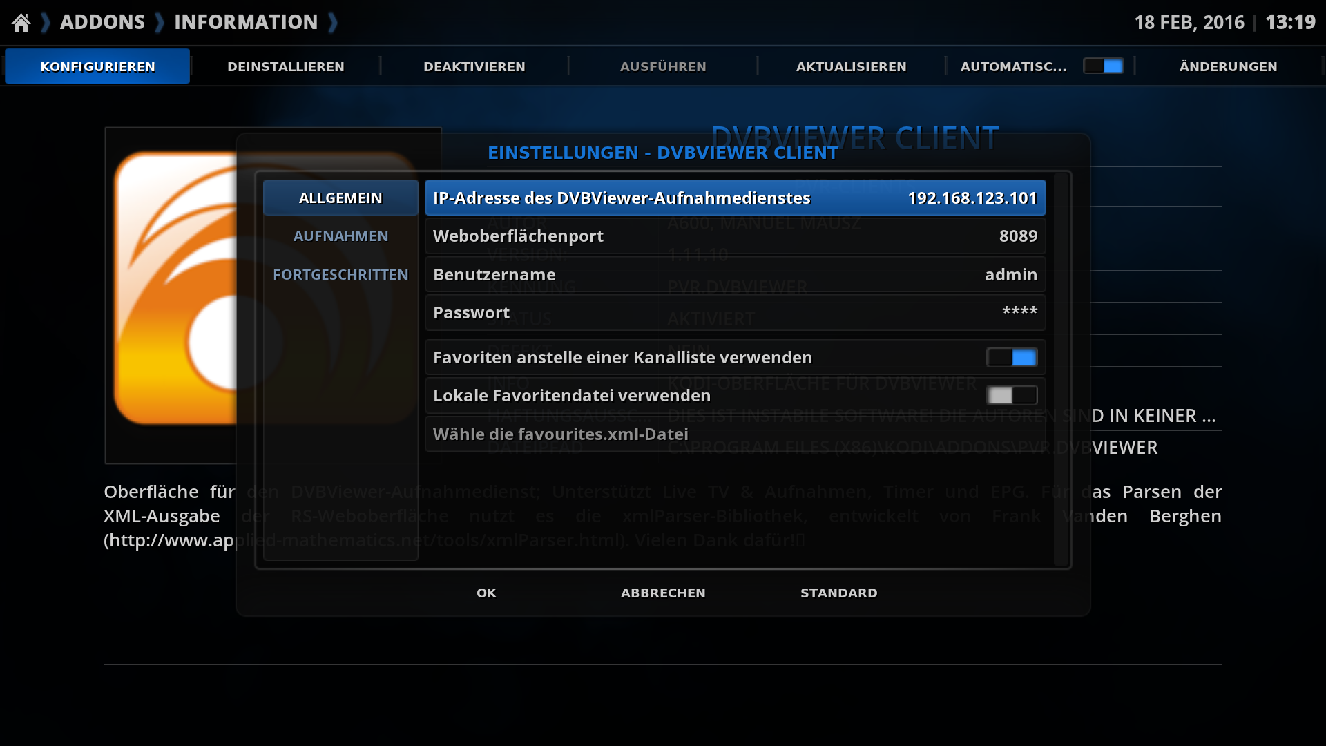

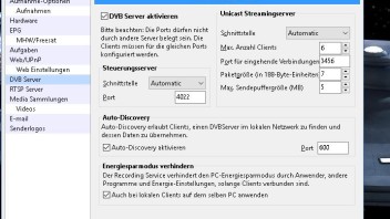

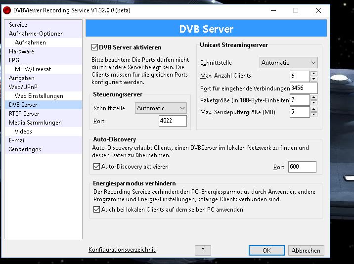

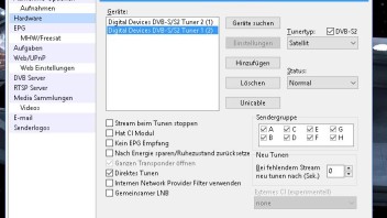

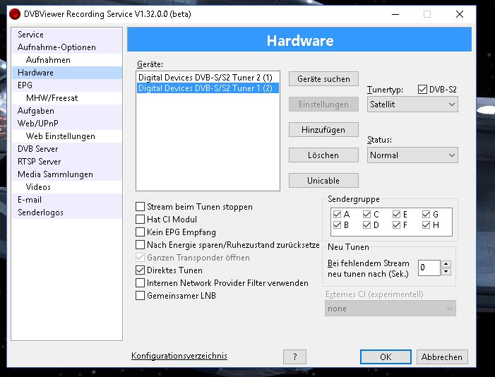

  • Also ich gehe davon aus das Du deine Programme mit DVBViewer gescannt hast und Dir Favoriten zurecht gelegt hast.
    Die Einstellungen des Recording Service und Kodi sind bei mir wie folgt.
    Alle anderen Fenster bleiben so. Benutzt wird bei mir direkt der Tuner.
    Im Bild 2 kannst du rechts unten deine IP Adresse im Netzwerk sehen. Das brauchst Du nachher in Kodi.

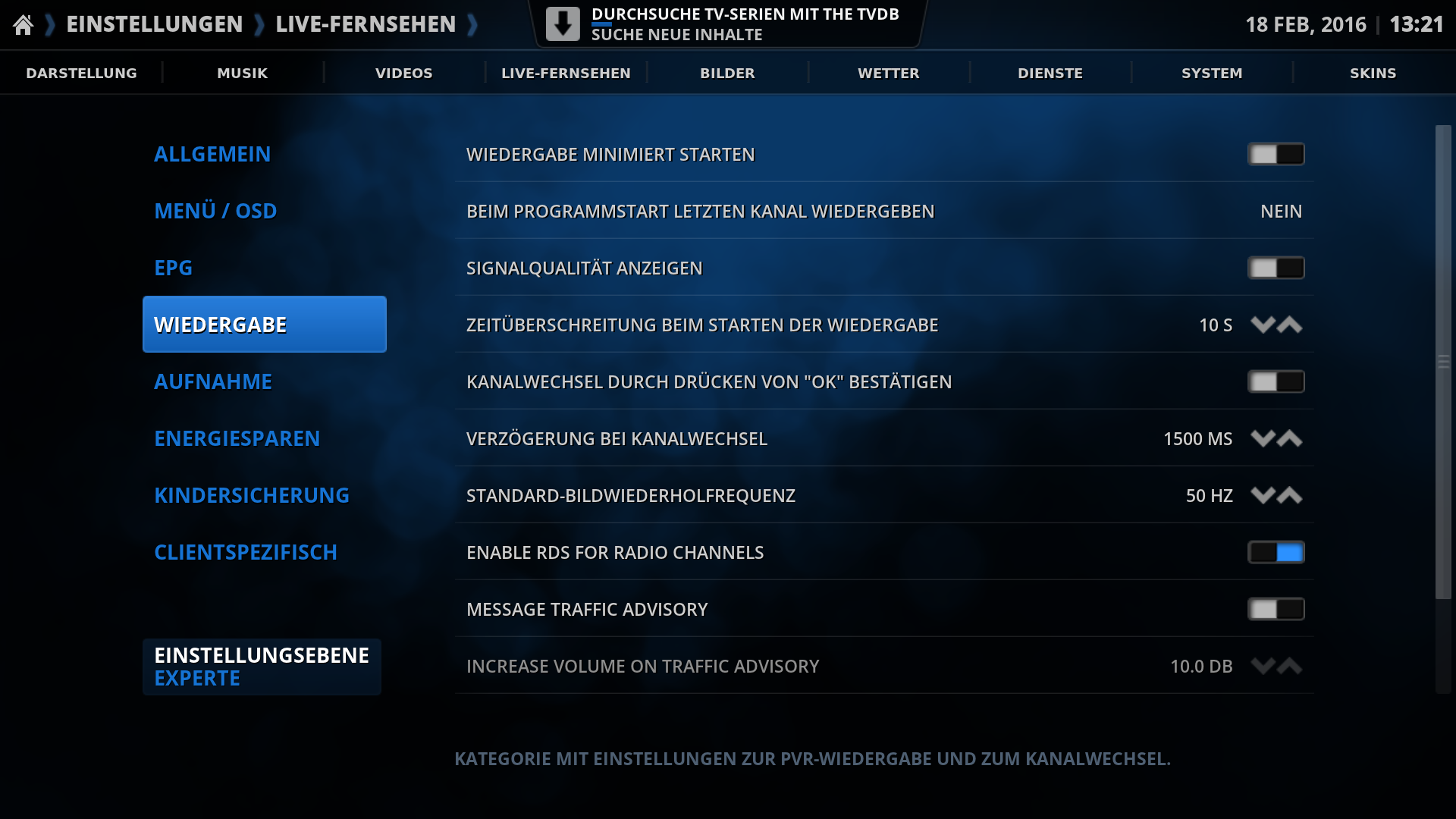

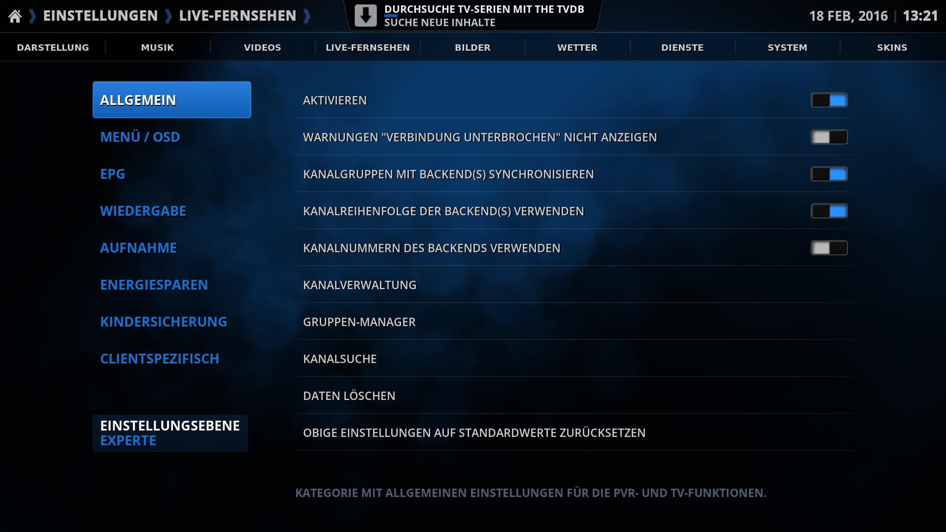

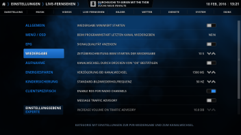

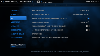

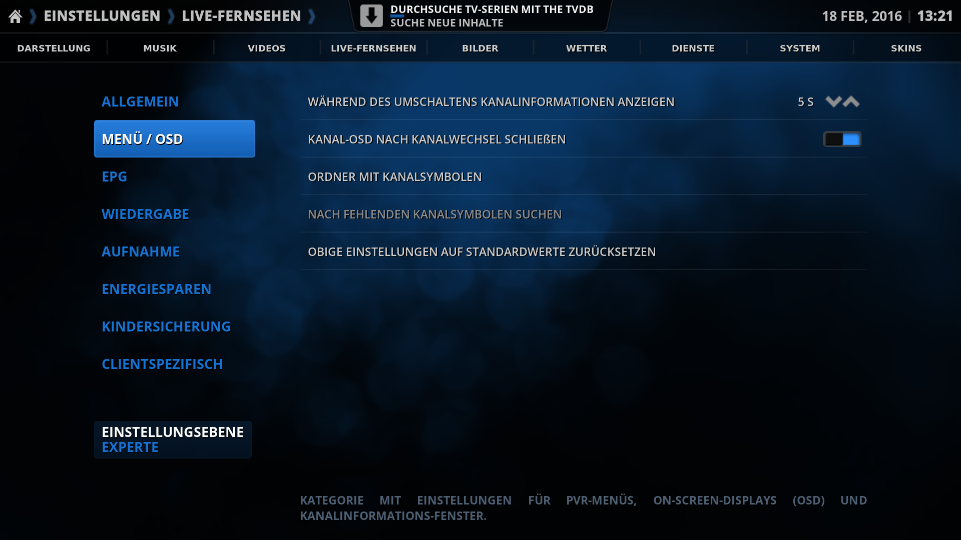

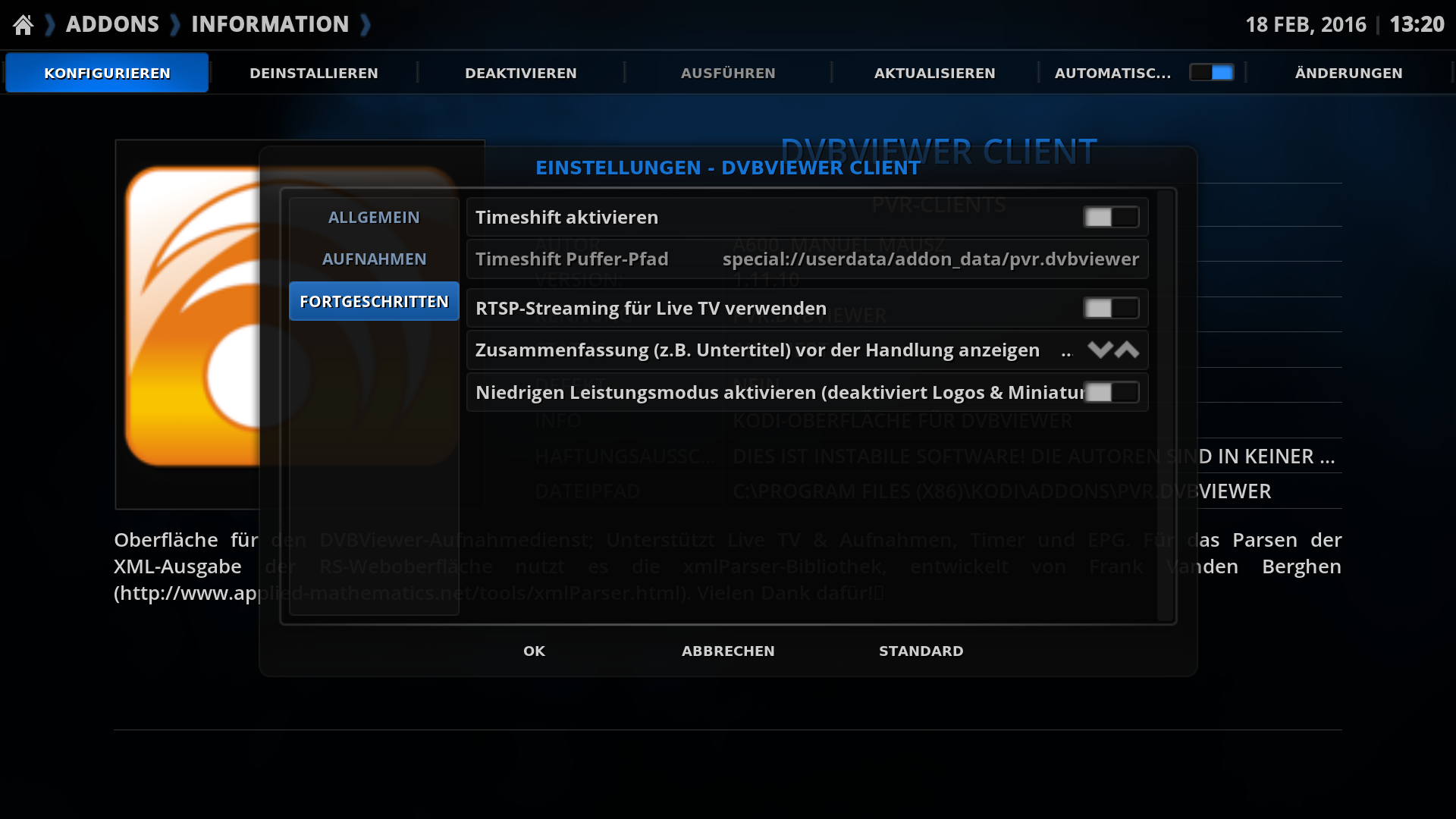

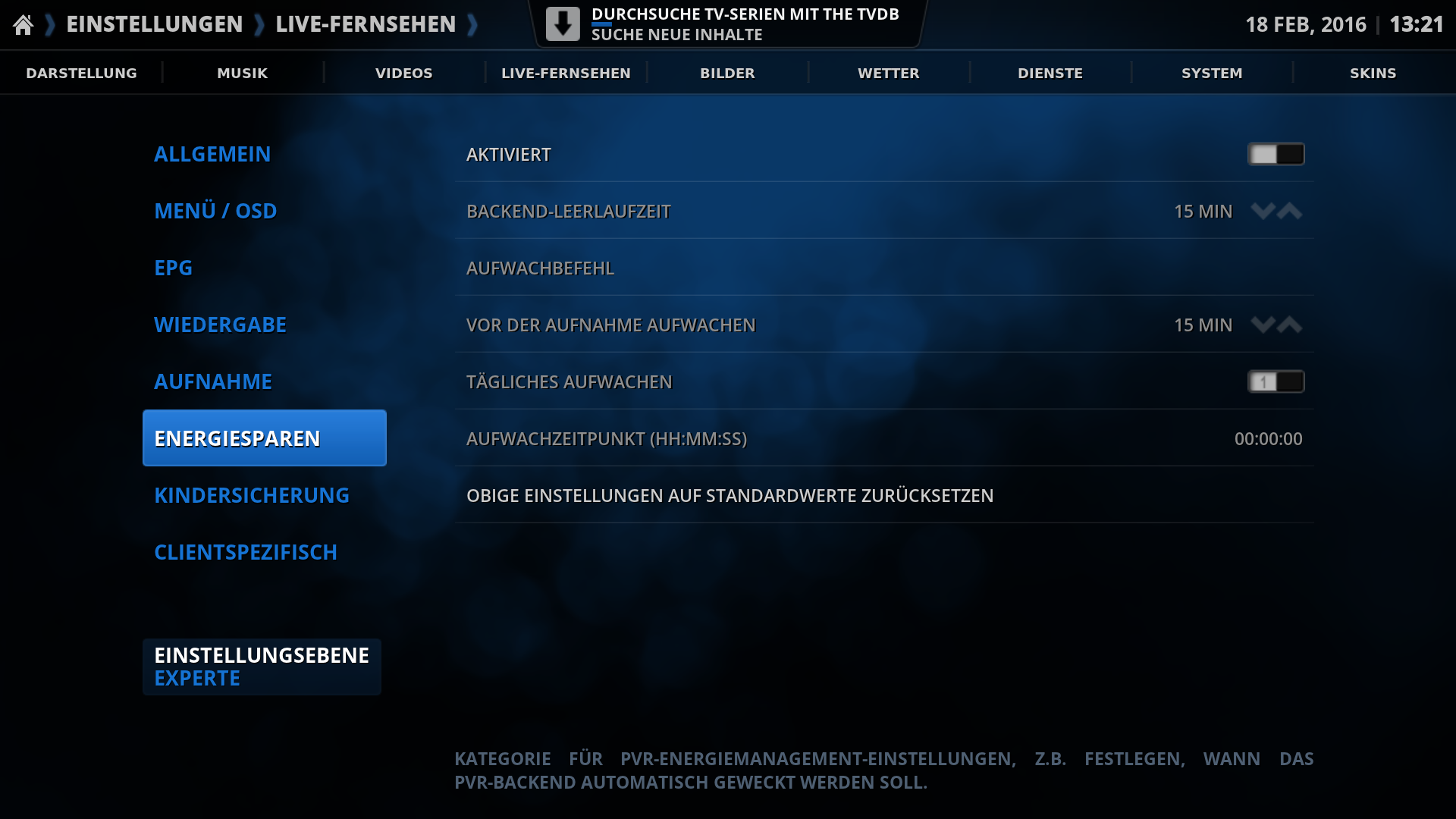

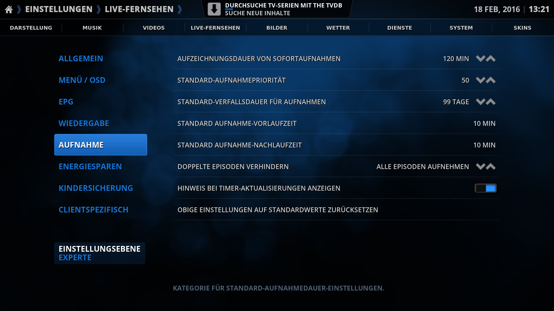

    Innerhalb Kodi sind meine Einstellungen so:
    Das alles ist zwar im Skin Rapier, aber die Optionen sind ja gleichwertig.
    Wichtig ist das Du im Bereich Live TV auch noch das Live TV selber aktivierst und dann sagt er du musst ein Addon aktivieren. Das machst Du dann bei dem DVBViewer Addon unter aktivieren.
    Auf den Clienten brauchst Du dann nur die Einstellungen innerhalb Kodi. Also du musst DVBViewer nur auf dem Server installiert haben.

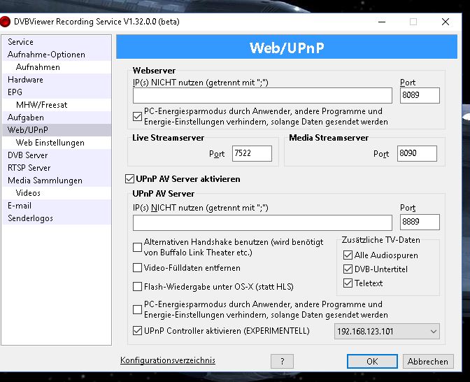

  • Also ich habe mir jetzt auf den PC noch den DVBViewer Recording Service 1.32 beta installiert. Nun habe ich auch diese Einstellungen Web/UPnP und DVB Server.
    Dachte, das was ich da in den Einstellungen habe (siehe meine Bild letzter Post) wäre der Recording Service.

  • Nein, Du brauchst irgendwo im Haus einen PC mit installierten DVBViewer und Recording Service. Von dem schreibst Du dir die IP auf (192.x.x.x).
    Auf jedem Codi "Clienten" installierst Du nur das DVBViewer Addon. Dort trägst Du den konfigurierte Benutzernamen und Passwort vom Recordingservice und die notierte IP Adresse ein.
    Fertig :)
