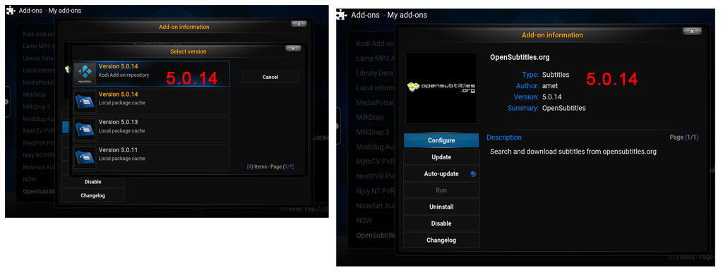

    Ich habe bei mir im Rechner nachgeschaut, sowohl unter Windows wie auf der AFTV (jeweils Kodi16 rc3) habe ich das gleiche Problem.
    Manuell wird immer ein vorhandenes Update angezeigt, obwohl die aktuelle Addons installiert sind (siehe Bild)
    Ich denke, es handelt sich um ein Bug, den merkwürdigerweise, passiert das nicht mit alle Addons sondern nur mit einige.

  • Vermutlich gar nicht.
    Du kannst noch einen Blick ins [definition=9,2]kodi.[definition='1','0']log[/definition][/definition] werfen (ggf mit aktiviertem debug).
    Die großen Skins haben viele Helferaddons mit an Board.
    Wenn da jetzt auch nur eines falsch steht oder nicht erreichbar ist, dann wird schon ein Update-Versuch ausgelöst.
