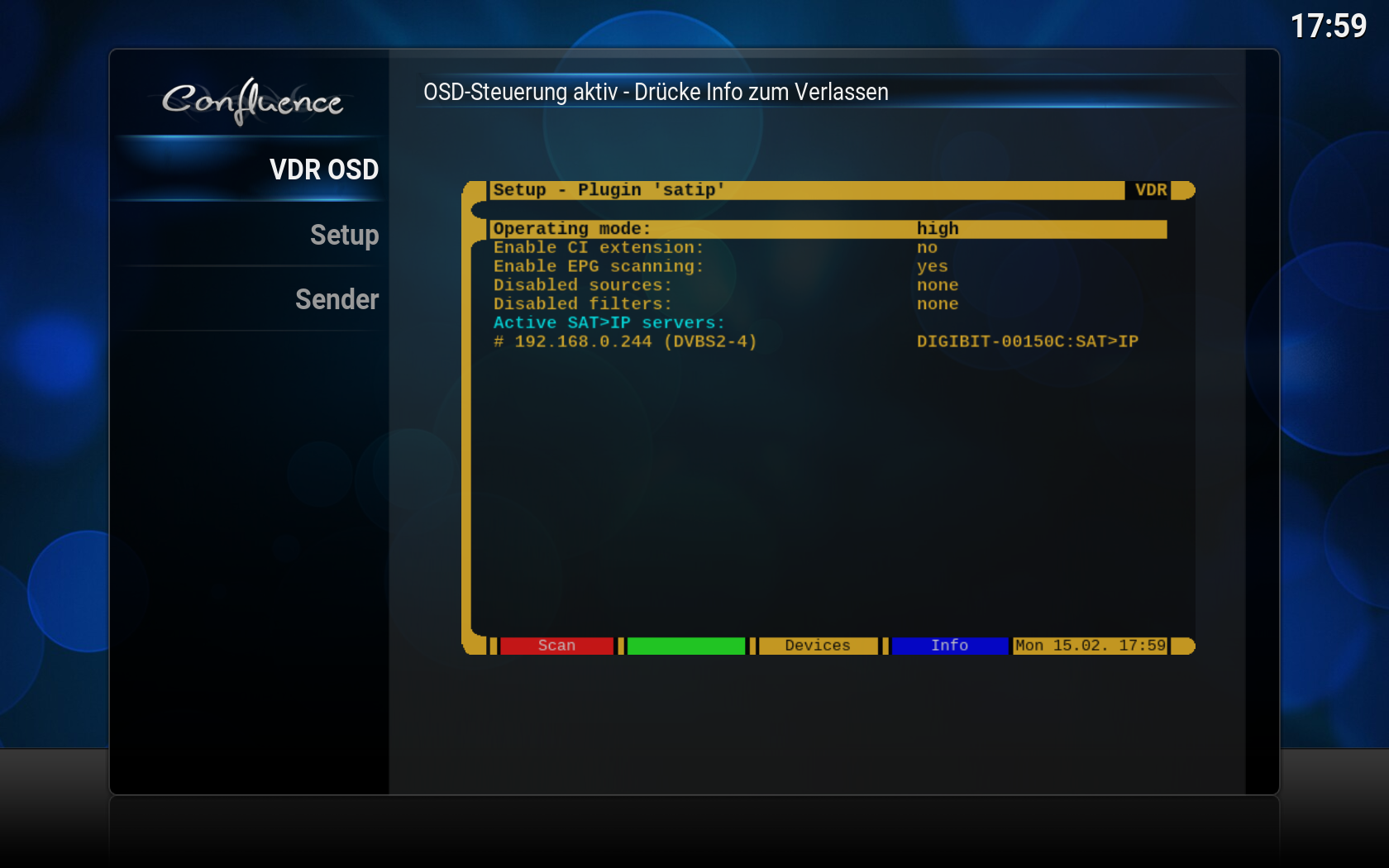

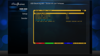

  • frontend status () could not open /dev/dvb/adapter-5 .....
    Solange das kommt denkt VDR das ein TV Karte im System drin ist. Logischerweiße nimmt er dann die. Hast du bei Kodi->Einstellungen->TV->Clientspezifisch->Clientspezifische Einstellungen mal geguckt ?
    so geht das bei mir problemlos in VDR
    Im Zweifelsfall dann halt Tvh ;)

  • Heyoooo,
    kam erst heute dazu es auszuprobieren und es hat nun geklappt!
    Nachdem ich mir ein paar channel in die \channels.conf gepackt habe hat es tatsächlich funktioniert. Total happy :D:D:D

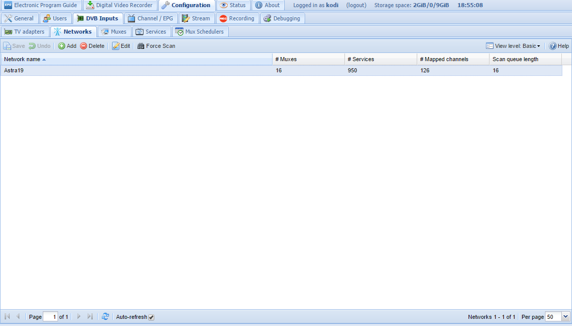

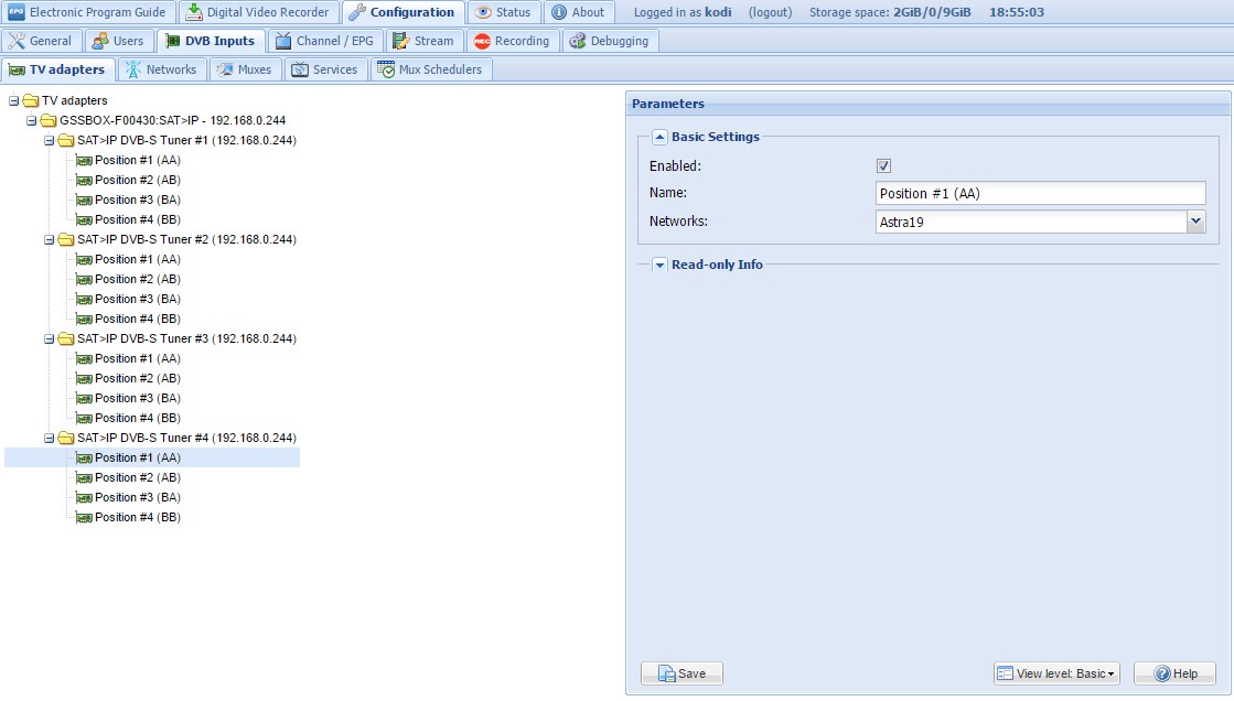

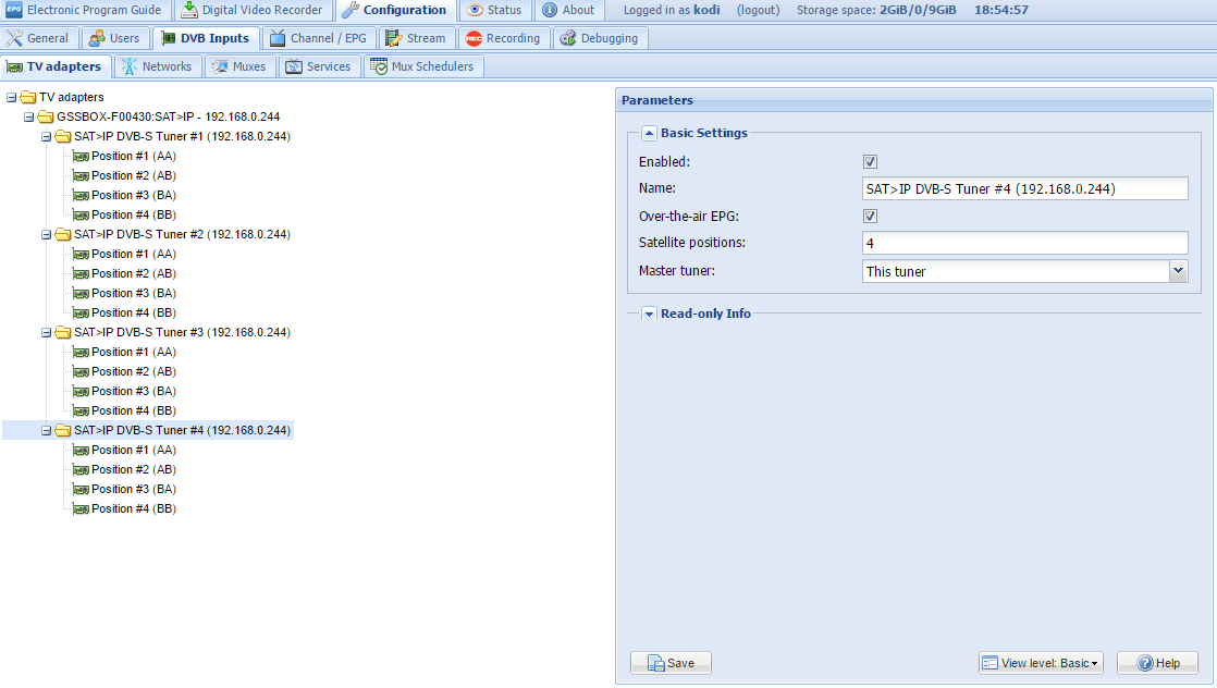

  • Heyo,

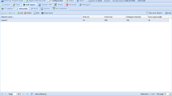

    also mit VDR bekomme ich immer wieder diese "no channel data" Meldung und das nervt tierisch. Jetzt möchte ich versuchen den Sat>IP Empfang mit TvHeadend zu realisieren.
    Nun habe ich es mit der Version 4.0.x und mit der 4.1.x von TvHeadend Backend ausprobiert.
    Bei 4.1.x gab es das Problem, dass immer die Meldung aufploppte "Verbindung unterbrochen" und ich konnte auch nicht auf das Webinterace zugreifen
    Bei der 4.0.x hatte ich das Problem nicht und ich kann auch über das Webinterface auf das Backend zugreifen. Jedoch findet er den Sat>IP Server nicht. Gibt es dazu eine detaillierte Anleitung? In Kodi habe ich bisher nichts gemacht und auch keine Channelliste oder etwas anderes eingebunden.
    Vllt kann mir ja noch einmal jemand helfen.
    Grüße
    zogga

    Du musst auf das Web Admin zugreifen können, wenn nicht ist was falsch. Bzw vorher mal den addon_data/service.multimedia.tvheadend/ löschen ? Evtl haben sich da Inkompatibilitäten eingestellt.
  • Also ich greife über filezilla auf den HTPC zu, weil wenn ich nur die IP des HTPC im Browser eingebe, dann habe ich da ich nur rechts oben die Reiter: Profiles Remote Movies, ... stehen und nicht mehr.
    Jedenfalls ist in dem Ordner /storage/.kodi/userdata/addon_data/service.multimedia.tvheadend/ keine service.[definition='1','0']log[/definition] gewesen, außer diese ist noch irgendwie versteckt.
    Jetzt habe ich das addon deinstalliert und den Ordner "service.multimedia.tvheadend" gelöscht und die Version 4.1 nochmal aus der zip intalliert und 2 mal neu gestartet und der Ordner wird nicht mehr erstellt.

  • Ich hab die dumpfe Vermutung das ich beim erstellen irgendwas vergeigt habe, ich habe mal das ganze geupdatet.
    Einfach nochmal probieren mit der Tvh-OE7/tvheadend-4.1-1592-06.03.2016/
    Nur komisch das es bei mir funktioniert hatte - beim erneuten probieren dann aber nicht O_o (da hab ich irgendwas komplett versaut wie es scheint)
