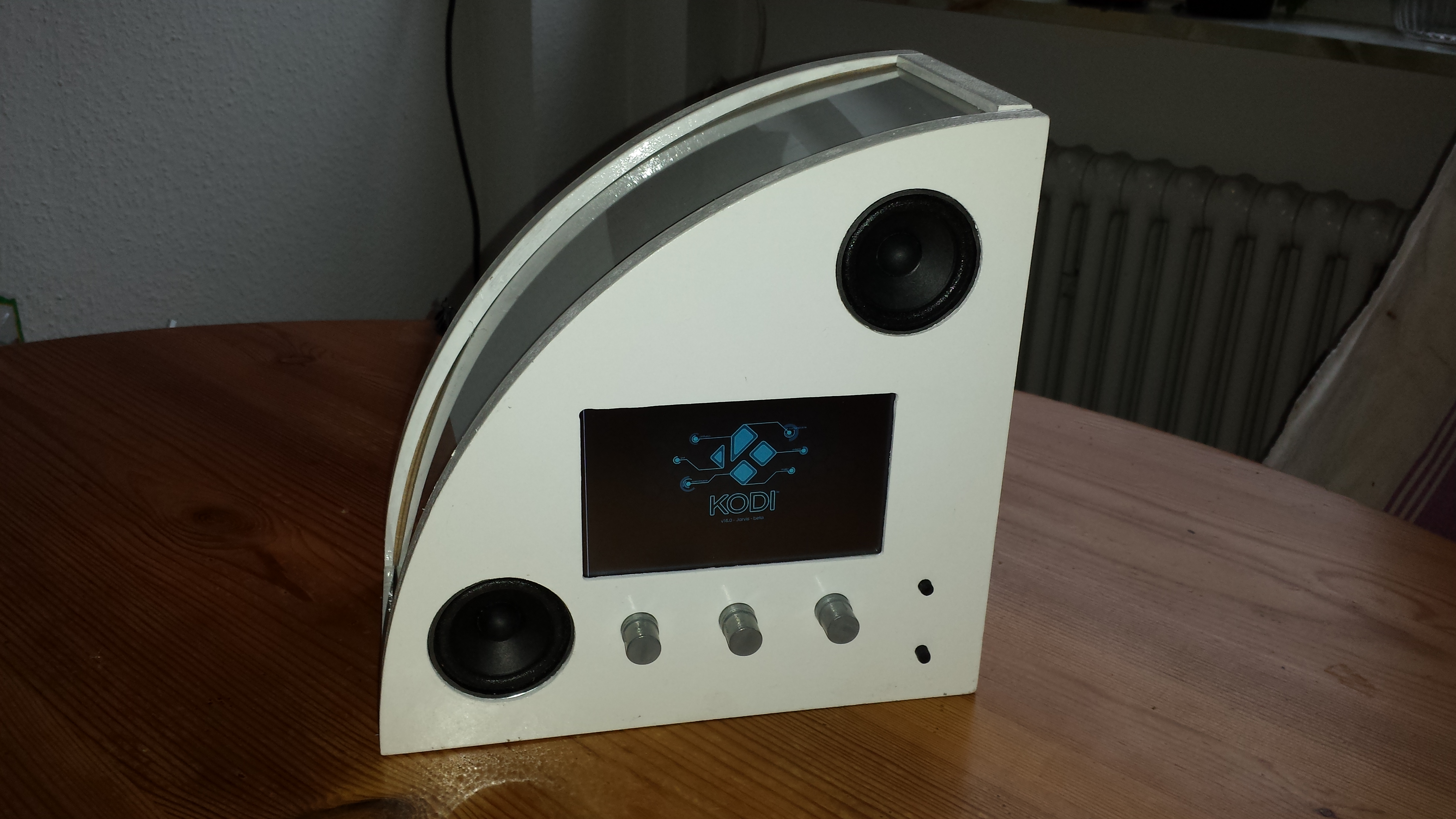

  • Hallo Nerds,
    letztes Jahr habe ich ja bereits ein Küchenradio auf Basis eines Raspberry Pi 2 mit Kodi gebaut.https://www.kodinerds.net/index.php/Thre…-Kodi-aus-Holz/
    Die Küche ist also abgedeckt. Nun fehlte noch ein Kodiplayer für das Schlafzimmer. Also sammelte ich Ideen und kam zu dem Schluss, dass das Schlafzimmerradio auf jeden Fall auch gleichzeitig eine Nachttischlampe sein soll. Außerdem soll das Radio natürlich auch direkt bedienbar sein, also ließ ich mich von @noxx2 inspirieren (https://www.kodinerds.net/index.php/Thre…-Meine-Jukebox/) und entschied mich für eine Steuerung über Drehencoder.
    Das fertige Ergebnis sehr ihr hier:
    Ich bin ganz zufrieden mit dem Ergebnis, auch wenn die Lackierung wirklich nicht perfekt ist.
    Weitere Bilder gibt es hier:
    http://imgur.com/a/r6jgy
    Features:
    • Openelec Jarvis (und damit alle wundervollen Möglichkeiten, die man mit Kodi so hat, z.B. Internetradio, Radiowecker, Inhalte werden von NAS gestreamt, usw)
    • LED-Strip steuerbar mit Taster (unterer schwarzer Knopf)
    • 5 Zoll Display (an- und ausschaltbar oberer schwarzer Knopf)
    • Skin: Amber (mit wenigen Modifikationen)
    • 3 Drehencoder (einer für hoch und runter, einer für links und rechts und einer für Volume up und down, außerdem werden die Eingaben Klick, Zurück, Pause und Stopp von den Encodern abgedeckt)

    Das Radio zu bauen hat wieder mal viel Spaß gemacht! Im Prinzip ist alles komplett fertig, nur die LEDs müssen nochmal richtig verlegt werden.
    siebi
  • Wieder ein sehr schickes Projekt :)
    Wenn du mir die Maße des "Papierstreifens" schickst, dann kann ich dir ordentliche Diffusorfolie für den Lichtbogen zukommen lassen.
    Weißes Plexiglas hat nur sehr wenig Streuung. Das holt man dann mit so einer Leuchtkastenfolie wieder raus.
  • wow...das wäre natürlich super! Vielen Dank für das Angebot :thumbup: Als ich deinen Post gelesen habe, ist mir eingefallen, dass ich noch eine Lampenschirmfolie hier rumliegen habe. Ich habe es gleich mal ausprobiert, aber es gab nur eine kleine Verbesserung. Daher würde ich gerne auf dein Angebot zurückkommen.
    Die Maße sind exakt 31,8x10,7. Alles weitere gerne über PN.

  • Einen wunderschönen guten Tag,
    sehr schönes Projekt! Die Beleuchung ist ne super Idee. Mich würde interessieren wie Du die Drehimpuilsgeber am RPI unter Openelec angeschlossen hast. Vor dem Problem stehe ich gerade...
    MfG Michael
  • Hi michael,
    die drehencoder habe ich über einen arduino leonardo über usb an den pi angeschlossen. Der wird dann einfach als tastatur erkannt und man muss nichts mehr einstellen (außer evtlin der [definition=10,0][definition='3','0']keymap[/definition][/definition].xml)Ist ziemlich leicht und mit einem arduino Clone auch ziemlich günstig. Ich denke direkt an den pi gestaltet sich unter openelec schwierig. Hier mal ein link wie man es direkt am pi realisieren kann: http://engineering-diy.blogspot.co.uk/2013/11/contro…-gpios.html?m=1
    solltest du dich für einen arduino entscheiden kann ich die bei der erstellen des passenden Sketch helfen.
    Gruß siebi
