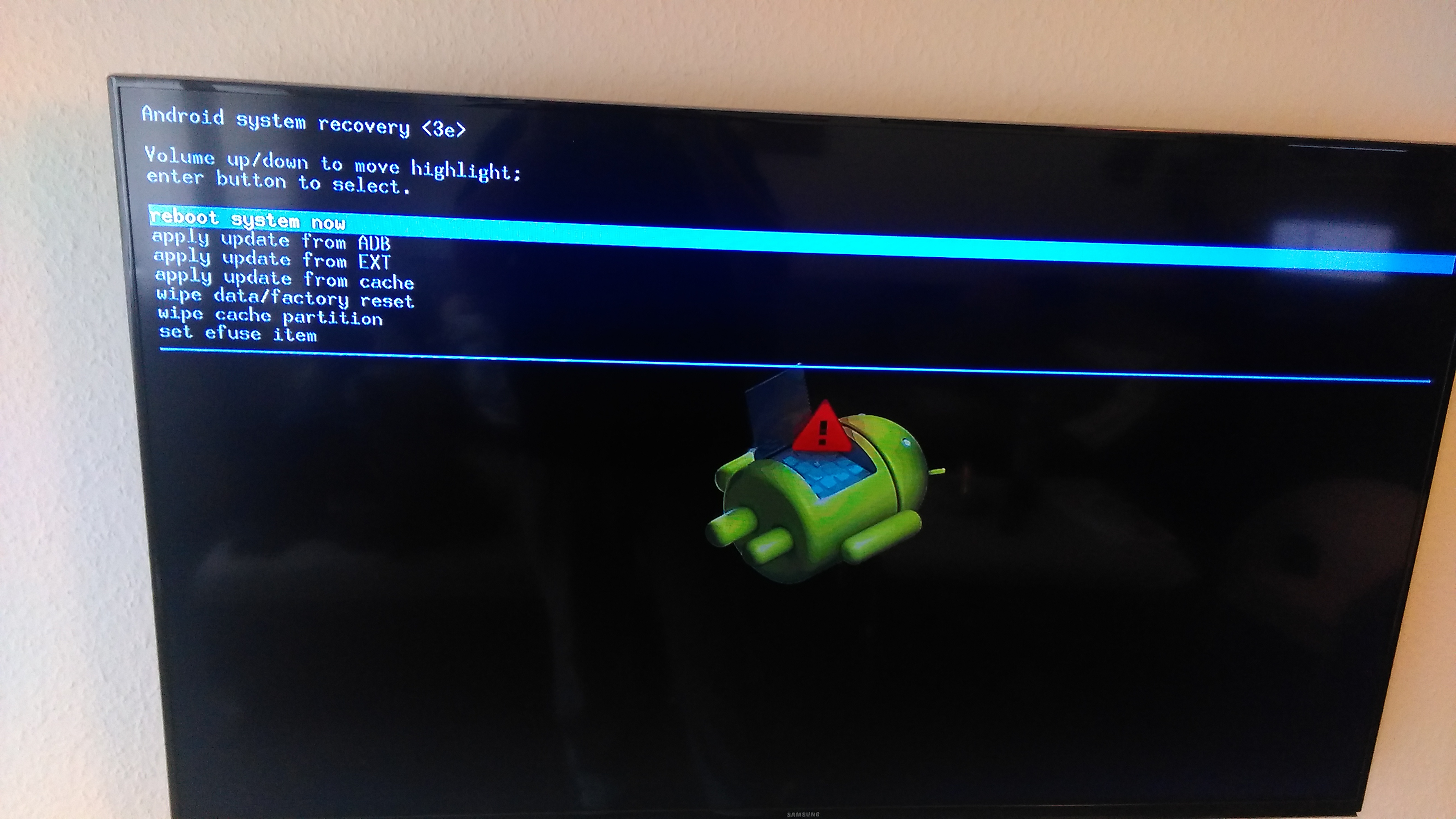

  • so,hab die 6.0.1 auf SD gepackt,jetzt kommt follgendes Menü.
    Leider keine Ahnung was ich da machen soll.......Im Video wird ja einfach ein Update gezogen.
    Und laut einem Kommentar von Wetek selber im Video hat meine Version eine eine SIM Karte in Form eines USB Adapters...

  • Hab dank deines Links gesehen das dort noch eine 6.0.0 verfügbar war. Diese hab ich nun benutzt und es hat geklappt :) von dort konnte ich auf 6.0.1 gehen

  • Entweder mal Update von "Ext", sollte es nicht gehen, dann lade mal die Android Version 1.16 runter und Versuche es erneut.
