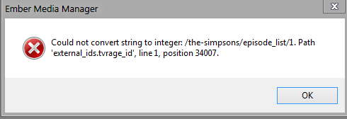

  • Hallo Leute,
    ich wollte gerade meine Serien mit der aktuellen Alpha in die Ember Datenbank bringen, da erhalte ich nach kurzer Zeit diese Fehlermeldung. Das Problem tritt immer an der gleichen Stelle aus. Ich habe vorher Ember nach dem Tutorial für die Version 1.4.8.0 Alpha konfiguriert. Ich nutze Windows 7 x64, falls das wichtig sein sollte. Im Anhang ist auch die Log-Datei.
  • Hallo Leute,
    Scheint ein Fehler innerhalb der TMDB API zu sein. Ich versuch das mal zu reproduzieren und werde den Fehler dem Dev mitteilen.
    Als Workaround kannst du den TMDB Scraper bei den Serien komplett deaktivieren und dann nochmals das Datenbank Update starten. So sollte das Einlesen funktionieren. Danach kannst du den TMDB Scraper wieder aktivieren und vorerst keine Staffeln der Simpsons scrapen.

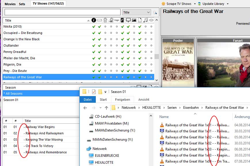

  • Na ja, wo wir gerade beim Parser sind, hier ist noch ein ekeliger Bug desselben (make it #3 8o )
    Ausgangspunkt: eine recht unbekannte Serie, nur auf IMDB findet man überhaupt einen Eintrag, und der ist recht kärglich, ohne jede Episodeninfos.
    Auf der Platte sind die Eps allerdings schon völlig korrekt benannt, und Ember gibt sich auch Mühe, die Titel einzulesen.
    Aber Mühe allein reicht nicht, ich hab mal die problematische Stelle markiert und zeige dann auch, was Ember beim Rename draus macht...
    offensichtlich findet Ember den Trennstrich am Anfang voll cool...
    Bitte, ursprüngliche Dateinamen. Wie soll ich sonst etwas überprüfen?!
    Der Renamer nutzt einfach den Titel. Wenn der schon falsch ist, warum soll der Renamer da was anderes schreiben?

    Ursprünglicher Name "Railways of the Great War 1x01 - Railway War begins.mkv"
