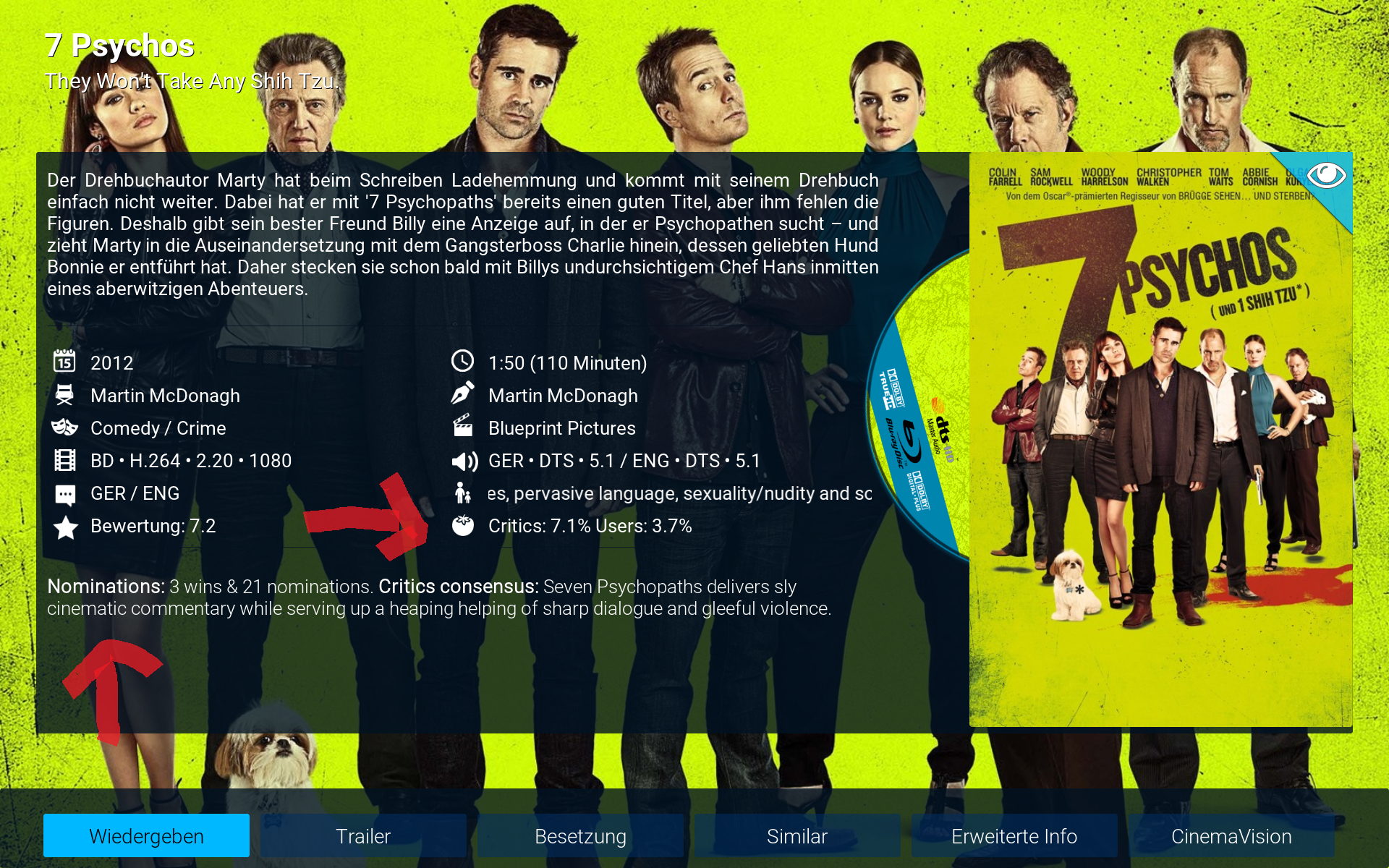

    schau mal der Titan Skin z.B. kann die Rotten Tomatoes Bewertungen (auch wenn die wohl gerade etwas buggy zu sein scheinen) und die Oscarnominierungen verwerten:
    Diese zusätzlichen Infos werden aber sozusagen on-the-fly durch das Addon "ExtendedInfo Script" zur Verfügung gestellt. Diese Daten werden nirgens gespeichert und können von kodi auch nicht aus der NFO gelesen werden.

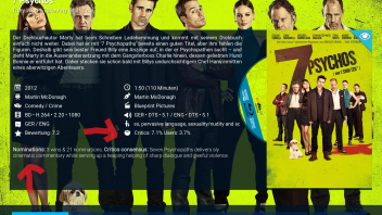

  • Was passt denn bei der Anzeige nicht? Kann da im Screenshot nichts erkennen.
    beim rechten Pfeil bei der Rotten Tomatoes Bewertung steht:
    Critics: 7,1% Users 3,7%
    Das stimmt doch vorn und hinten nicht bzw macht keinen Sinn?
    Hier der RT-Link zum Film:
    http://www.rottentomatoes.com/m/seven_psychopaths/
    kann die Zahlen da nirgens finden...

  • beim rechten Pfeil bei der Rotten Tomatoes Bewertung steht:Critics: 7,1% Users 3,7%
    Doch, die Zahlen sind schon auf der Website, doch die Anzeige in Kodi macht so tatsächlich keinen Sinn. Das sollte vielleicht mal jemand dem Addon Dev melden.
