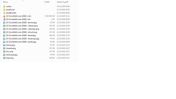

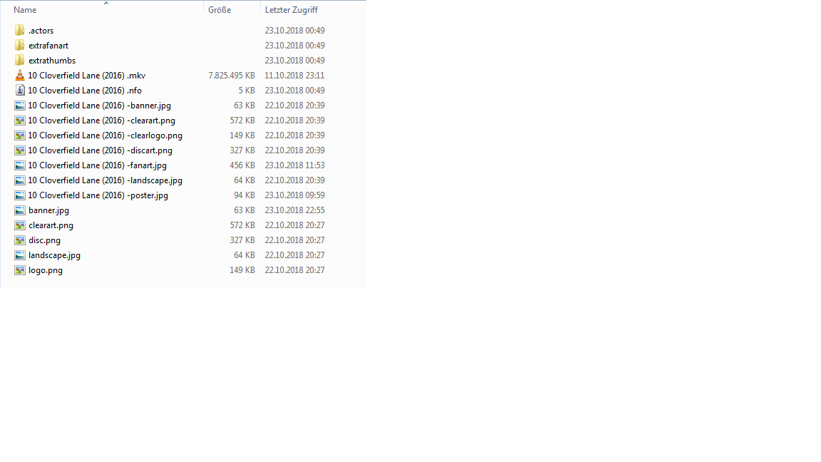

ich habe da ein paar probleme und würde euch gerne um Hilfe bitten.
1. ich habe in meinen filmordnern 2 info dateien, .nfo und .info , welche davon kann ich löschen (sind eine ganze menge)
2. Ember schreibt bein neu einlesen eines films alle Bilder,logos usw doppel in den Filmordner,das sieht dann so aus :scheinbar hab ich da irgendwo falsche Einstellungen gemacht.
3. Teilweise habe ich bis zu 4 mal das gleiche bild in einem film,kann ich das nicht irgendwo so einstellen das er immer nur ein Poster speichert und zwar das letzte was ich hinzufüge?
4. und zu guter letzt habe ich noch eine frage zum Kodi interface, muss der 2 PI dort auch mit hineingeschrieben werden? Zwecks syncronisierung oder reicht es aus das beide eine gemeinsame SQL Datenbank nutzen um sich syncron zu halten?Entschuldigt diese menge an Fragen,ich bin ein wenig raus.... da bislang alles gut funktioniert hatte.
