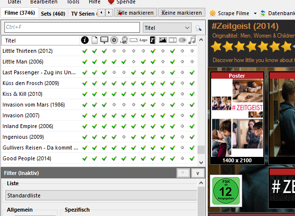

hmm eigentlich nicht habe nur gestern die neue version installiert and dann mal begonnen die metadaten zu aktualisieren und dazu auch die bewertung und die stimmen von imdb und jetz ist genau bei diesen files sind die trailer (file) futsch!

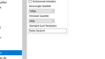

habe jetzt in den settings treiler behalten oder wie des heisst aktiviert ! -

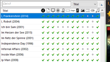

habe jetzt in den settings treiler behalten oder wie des heisst aktiviert !Sind die grünen Hacken für Trailer in der Filmliste vorhanden? Also bei einem Film, der ein Trailer haben sollte und noch nicht neu gescrapt worden ist?
"XY behalten" bedeutet eben nicht "nicht überschreiben / nicht löschen". Klingt erstmal komisch, hab ich aber schon ein paar mal erklärt (falls nötig dann halt nochmals).
