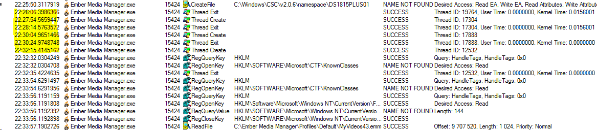

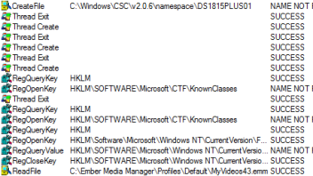

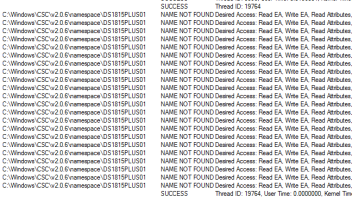

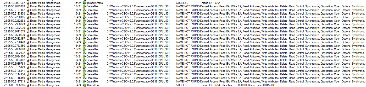

    Ich habe den EMM Prozess mit dem Process-Monitor von Microsoft überwacht.
    Mir sind dabei folgende "NAME NOT FOUND" Fehler aufgefallen, allerdings scheinen diese Fehler nicht viel Zeit zu verbrauchen.
    Darauf folgt ein Block in dem mehrere Threads gestartet und beendet werden:
    Diese Threads verbrauchen 5-6 Minuten(!) und danach wird entweder in der Datenbank gelesen oder nach einigen CreateFile Blöcken aus dem ersten Screenshot der Thread Create/Thread Exit Block beginnt erneut.

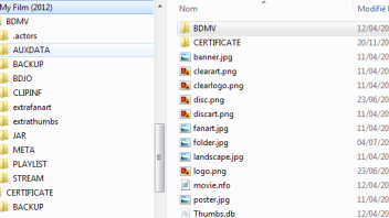

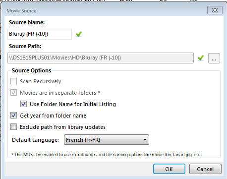

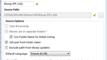

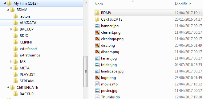

  • Salut,
    Hier die angefragten Informationen über die Source Konfiguration:
    und hier die Dateistruktur der BDVM Verzeichnisse
    Die jpg/png Dateien sowie die .actors, extrafanarts und extrathumbs Verzeichnisse wurden von EMM erstellt.

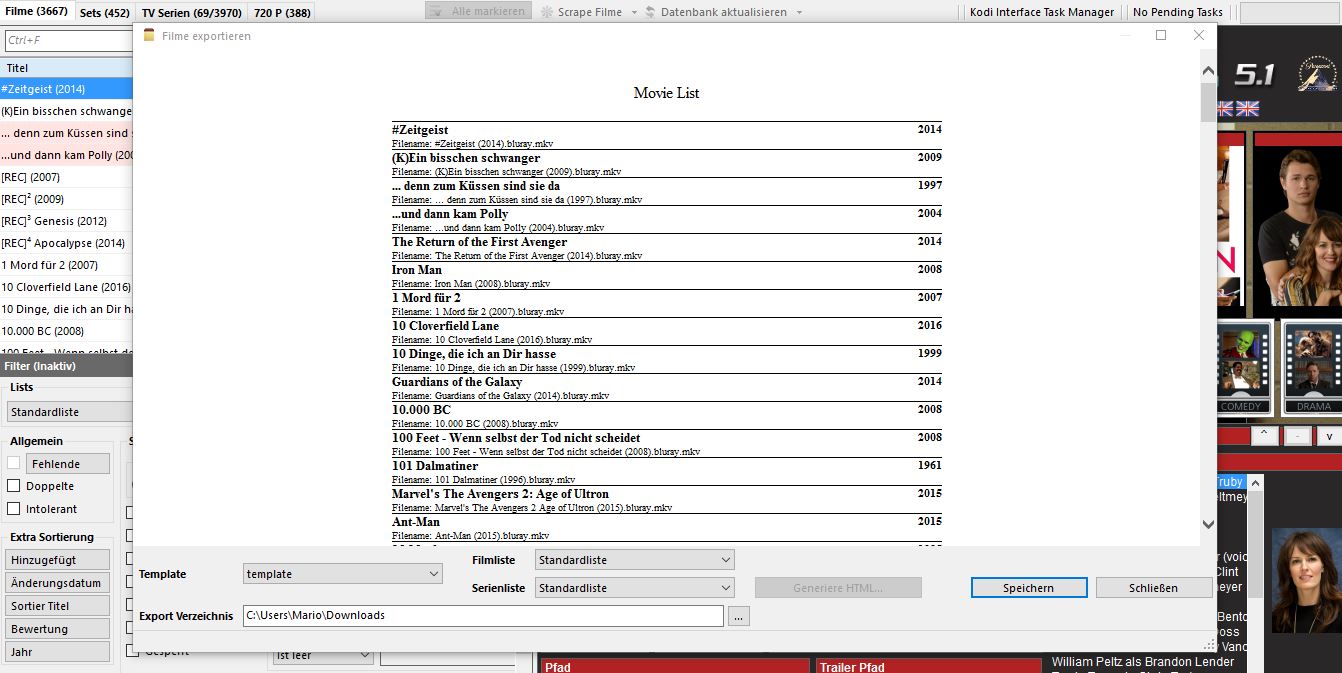

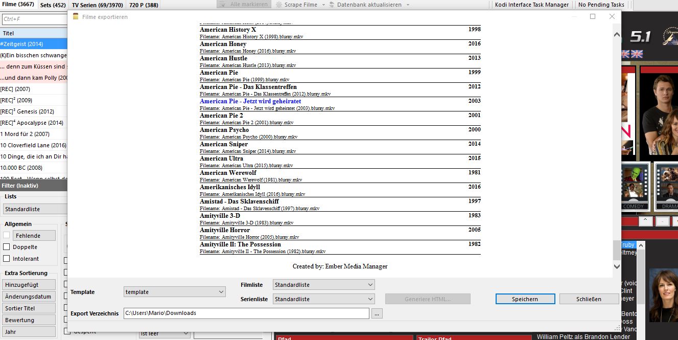

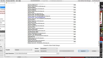

  • Hallo kann es sein dass der Filmlisten Export
    nicht richtig funktioniert??
    Egal was ich mache es zeigt mir immer nur die ersten 180 Filme meiner Sammlung an es aber sind wesentlich mehr!!
    Templete ist auch egal welches ich wähle!
    Hast du evtl. eine andere als die Default Liste aktiviert?

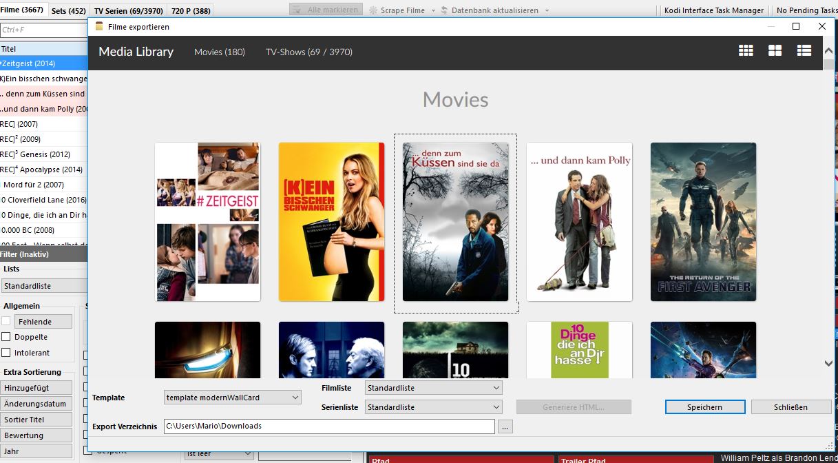

  • äääh, mal ne Frage von dem Doofen.... :thumbup:
    Wo findet man denn diese hübsche Export Liste??? unter Tools->Export->Filme kommt da bei mir nur ne schnöde und potthässliche Äkseltabelle raus, und kein Menü mit Templates oder Ähnlichem.
    Oder such ich (mal wieder) an der total falschen Stelle?
    Das Modul Movie Export List (osä) muss aktiviert sein. Danach kannst du das Modul unter Tools => Export Movie List (osä) aufrufen.
  • ach so, ich bin mit dem Auge im Menü immer schon bei "Export" hängengeblieben :)
    (Wer liest schon noch weiter, wenn Export ein Submenü öffnet?)
    Na ja, hat VIELE eingelesen und dann irgendwann ins Essen gebrochen, weil ein "Exportpath darf nicht NULL sein" da war :(
    Aber, wären wohl mehr als 180 geworden, wenn er es denn überlebt hätte...
