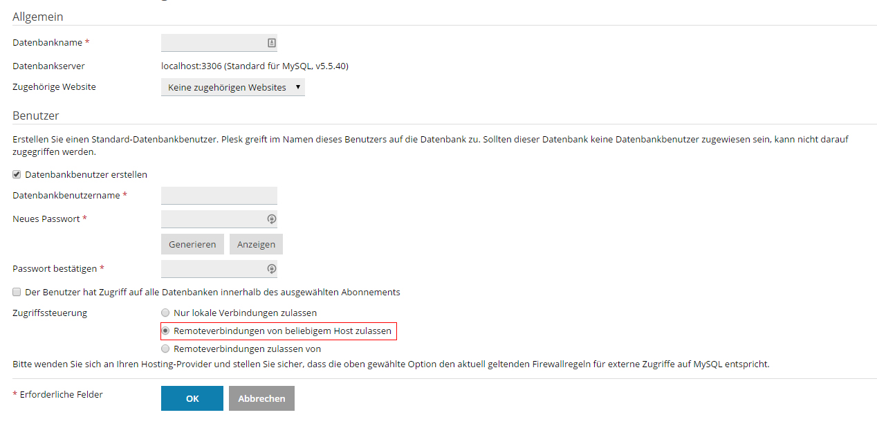

    Ich möchte eine gemeinsame Datenbank einrichten damit ich dessen vorteile nutzen kann.
    Da ich keine NAS habe, aber ein Linux Root Server dachte ich mir, ich lege dort die Datenbank hin (dort läuft bereits Mysql)
    Benutzer und Passwort habe ich angelegt
    Type in: CREATE USER 'kodi' IDENTIFIED BY 'kodi'; and press return
    Type in: GRANT ALL ON *.* TO 'kodi'; and press return

    Du kannst User auf bestimmte Hosts beschränken. Wenn der root Server zudem verkehrt konfiguriert ist nimmt er nur MYSQL Zugriffe von localhost zu.
    --bind-adress 127.0.0.1 ist das in der MYSQL Config.
