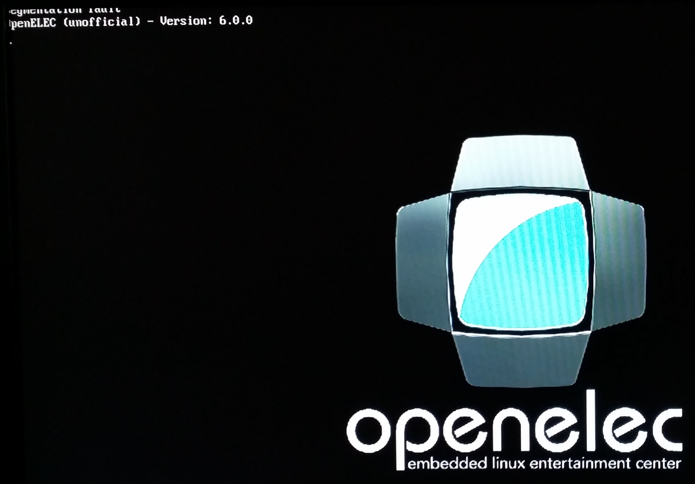

    Allerdings habe ich durchaus die TV-Sender vom Fritz DVB-C Repeater über TVheadend aufnehmen können, wobei ich das Konvertierungsscript für m3u-Files zuTVHeadend channel/tag benutzt habe, welches es auch auf GitHub gibt:
    https://github.com/grudolf/m3u2hts
    TVHeadend funktioniert zudem ganz gut "inoffiziellen" OpenELEC 6.0 für die S82-Box (Amlogic S802)
