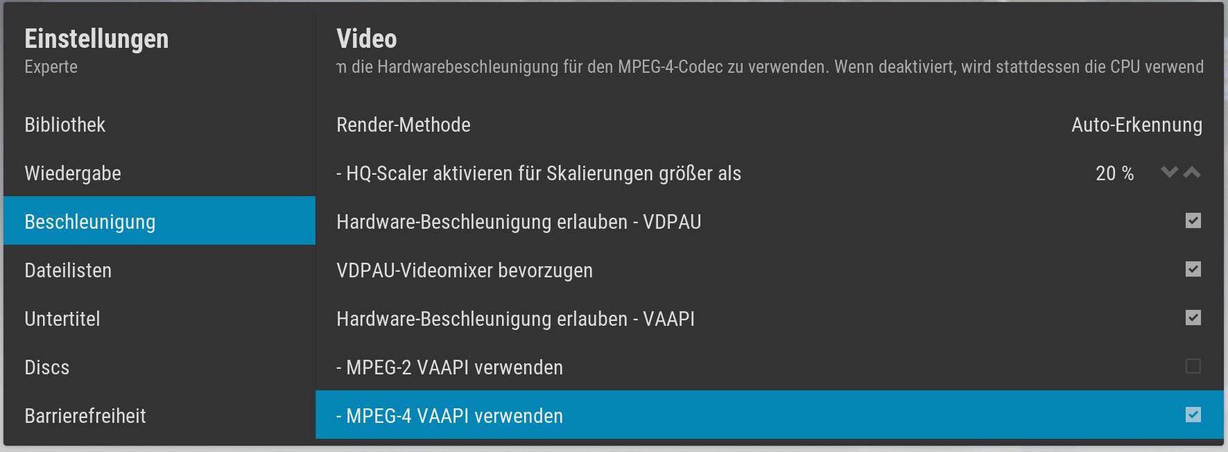

    ich betreibe momentan auf der Beebox OpenElec 6 und Isengard 15.2 - aktuelles Release.
    Gibt es irgendwo eine Empfehlung zu den Video Settings (Video Beschleunigung) um ggf. noch mehr Bild Qualität
    auf dem TV erscheinen zu lassen :?:
    Danke
    Gerhard

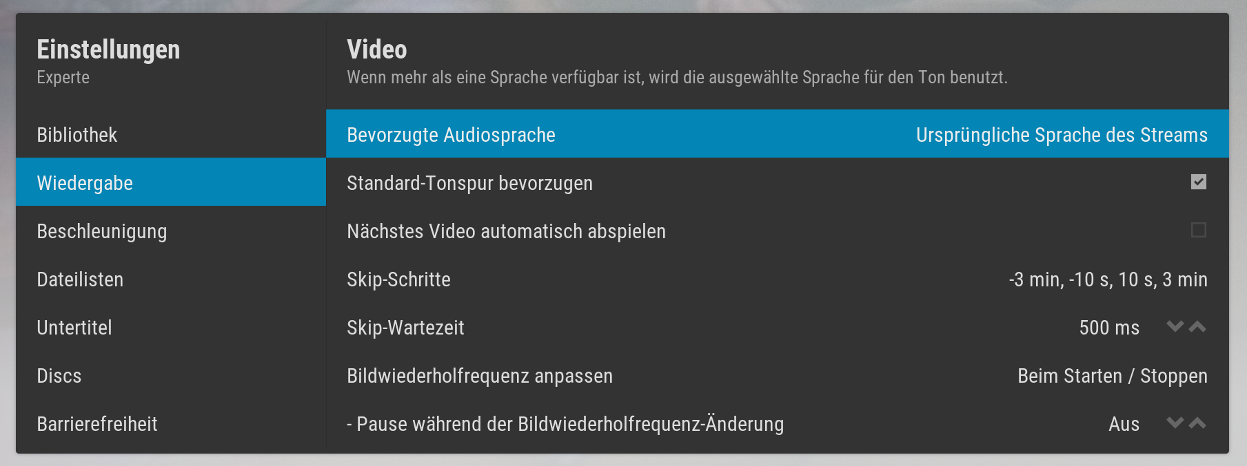

  • Was in Verbindung mit TVs helfen kann ist, siehe hier: http://kodi.wiki/view/Settings/Videos#Playback
    Adjust display refresh rate to match video - aktiv
    Sync playback to display - aktiv mit A/V sync method auf Video Clock(resample audio)
    Und hier: http://kodi.wiki/view/Settings/System#Video_output
    Use limited color range (16-235) - aktiv
    Vieles kommt aber einfach auf das Zusammenspiel der Hardware an - pauschale Aussagen kann man hier nicht machen.

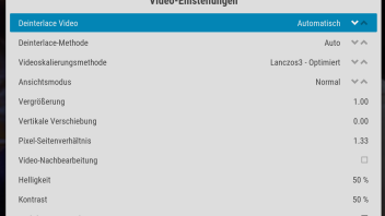

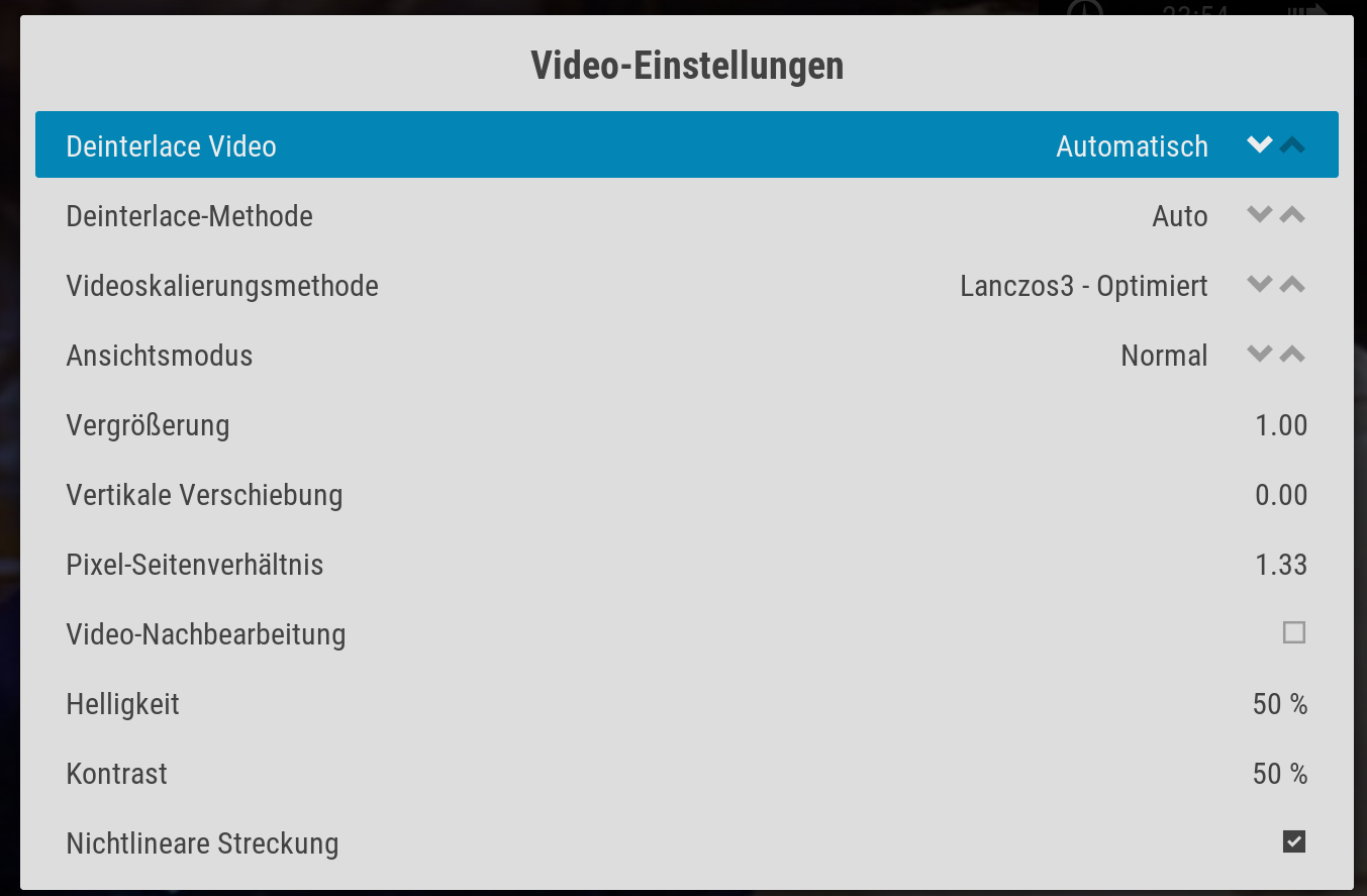

  • Mal ein Update....
    Die Generic-Testbuilts sind ja alle noch im Alpha bzw. im Beta Stadium, Generic RC3 für die x86 / 64 gibt es ja leider nicht.
    So, nun zu den Video-Settings.
    Habe gestern festgestellt das die Einstellung Automatisch bein den Video Settings "nicht viel taugt" ...
    - stelle ich Automatisch (Bei Deinterlace) ein, habe ich bei i576 Bildmaterial Ruckler und Bildaussetzer, ändere ich die Einstellung auf aktiv (Deinterlace) sind die Bildfehler verschwunden...
    - Die Einstellung aktiv ist bei HD Material wiederum nicht optimal - wie kann ich also verhindern das ich bei jedem Filmstart erstmal die Settings anpassen darf ohne mich später beim Film ärgern zu müssen?
    Das können BlackBoxen wie der WDTV besser! - hier ist aber das Erscheinungsbild nur 08/15
    Grüße
    Gerhard

    Einstellung kannst du so nehmen, klappt ganz gut.
