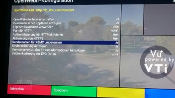

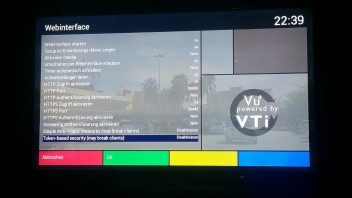

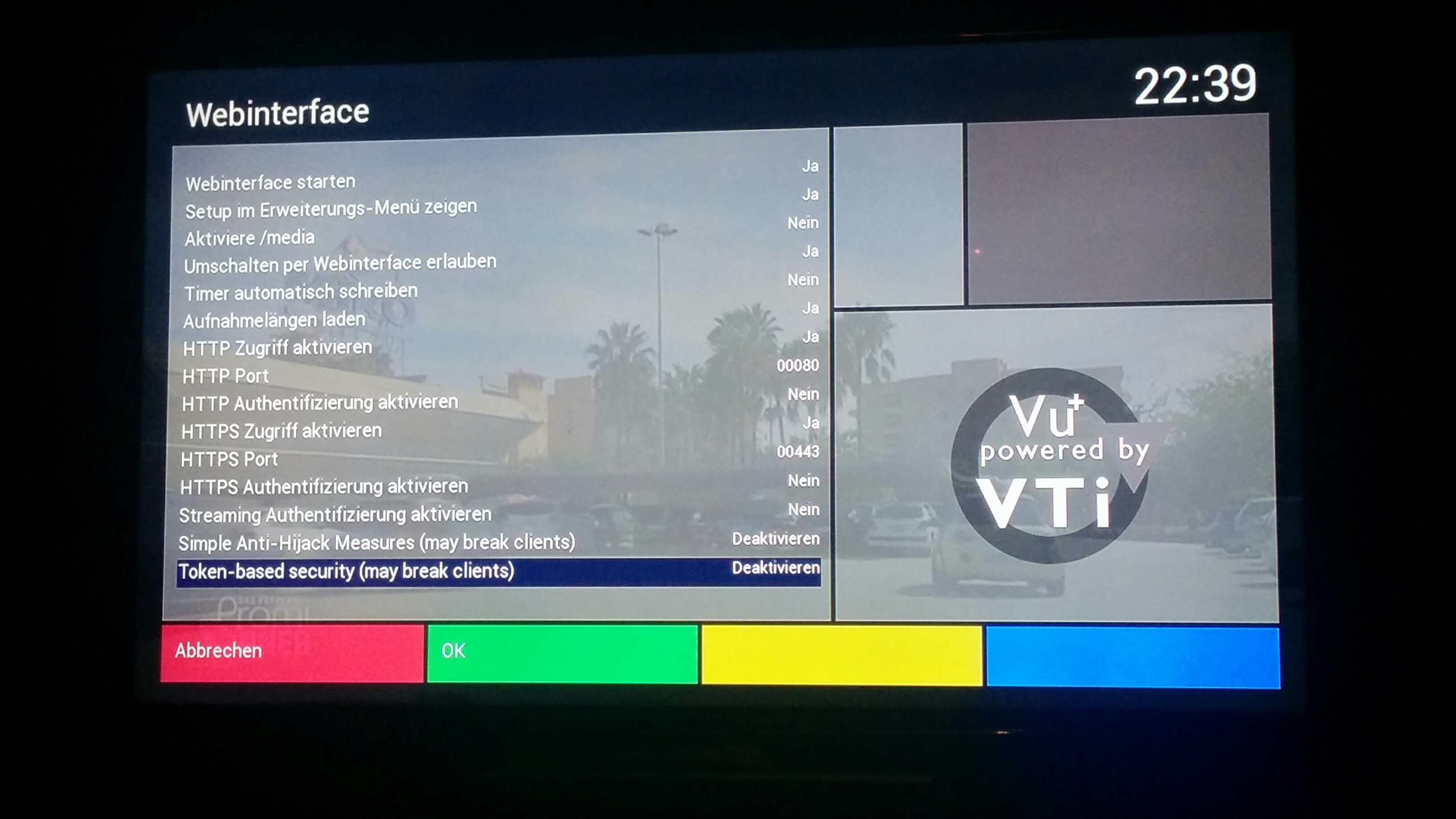

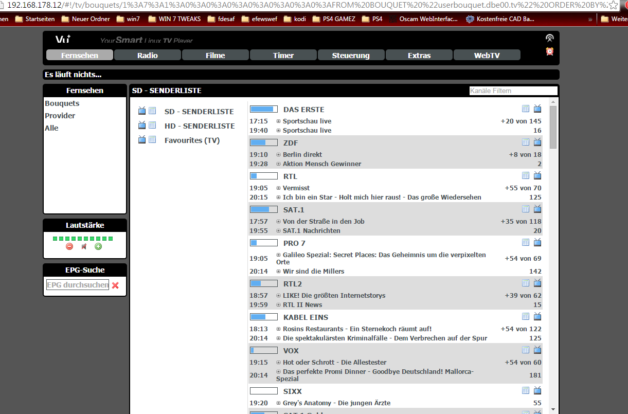

    Ich habe nun mal bei mir in den Erweiterungen der Vu geschaut und gesehen das ich Webinterface und den OpenWbif habe !
    Leider weiß ich nicht wie ich den Openwebif im Browser aufrufe.
    Habe mal zwei Bilder von den jeweiligen Einstellungen der beiden unten angehängt

  • Leider weiß ich nicht wie ich den Openwebif im Browser aufrufe.
    Das ist doch eigentlich das Standard Webinterface. Verstehe ich jetzt nicht. Bei 8.2 hat bei mir auch alles funktioniert, also wird es daran nicht liegen. Ich stöber noch ein bisschen woran es liegen kann.

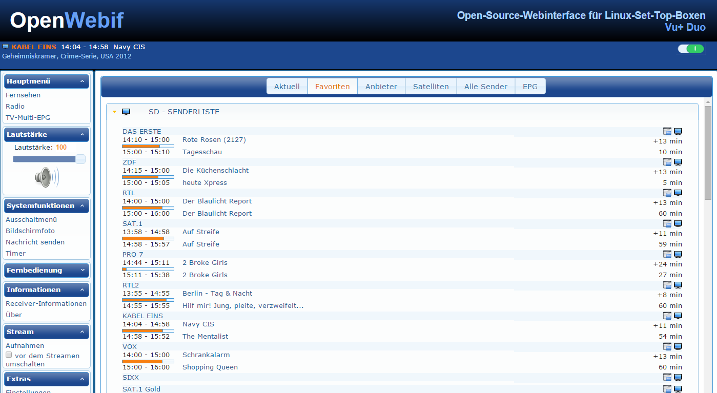

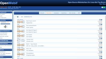

  • So, ich versuche nun mal soweit ich kann auf Eure Fragen einzugehen.

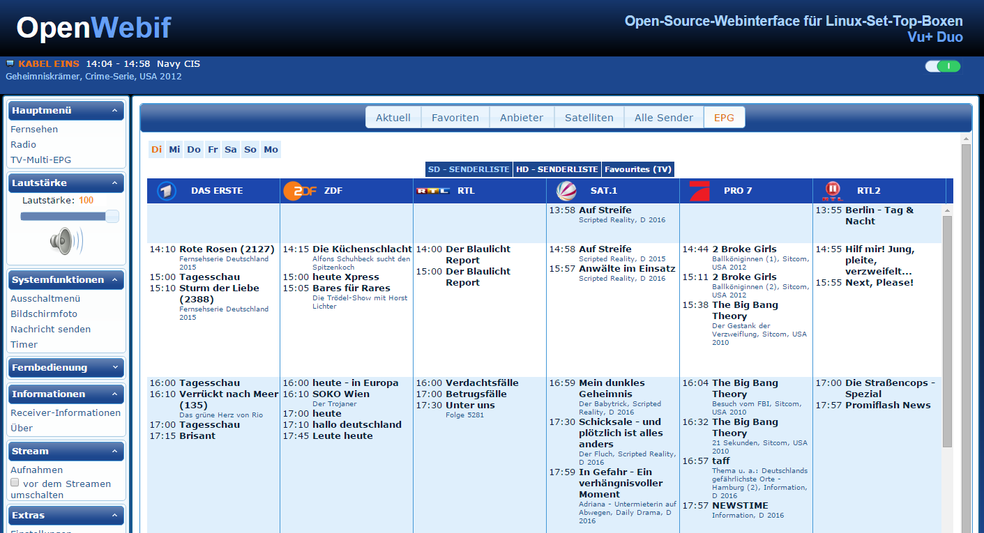

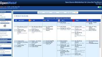

    Zugriff auf Openwebif bekomme ich nun hin und bei EPG werden die Logos angezeigt, bei der normalen Senderliste allerdings nicht (siehe Anhang).
    Fehler meinerseits war, das ich immer meine IP in den Browser eingegeben habe statt wie im WIKI beschrieben "http://bm750:81". Bei ersteren komme ich auf das Standard Webinterface (evtl das von VTI??) und bei dem zweiten auf openwebif.

  • Problem gelöst ! ;)
    Oh mann, da muss man erst mal drauf kommen....
    Ich habe an der VU das eine Webinterface deaktiviert und ausschließlich das openwebif aktiv gelassen.
    Als ich jetzt zu meinem Pi bin ging gar nichts mehr. Es hies immer "Pvr Client nicht gestartet", ein Blick ins LOG hat mir dann das ausgespuckt :
    it seems that the webinterface cannot be reached
    War ich erst ein wenig verwundert und kam dann aber drauf das er wohl noch auf das deaktivierte webinterface zugreifen möchte.

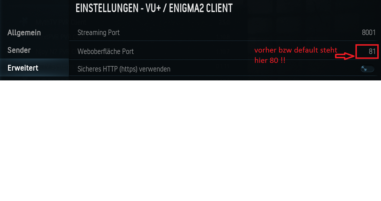

    Habe dann man beide Bilder verglichen von den Interfaces auf der VU (Bilder weiter oben) und habe gesehen das der einen einen Http Port von 00081 und der andere von 00080 hat !!
    Habe nun im PVR Client etwas umgestellt (siehe Screenshot) und nun läd er von openwebif und holt sich dann natürlich auch von DORT die Logo`s ---> Problem gelöst ;)
