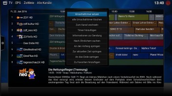

    Kann man sich im Skin anzeigen lasssen, dass er aktiv ist und welche Aktionen gespeichert sind?
    Umständlicher wirds wenn ich versuche im EPG die entsprechende Sendung zu markieren oder ist das möglich?

    Ich möchte wenn ein Timer gesetzt ist irgendwo im Skin mir das anzeigen lassen.
    Im EPG möchte ich die entsprechende Sendung auf der der Timer liegt gesondert sichtbar machen/markieren.
    Edit:
    Geht das auch über Propertys?
    $INFO[Window(Home).XY.Property(channel)]
  • Ich bin Programmierer und kein Skinner ;)
    Frag' mal @Jugger oder @Marc0810, beide haben die Timerliste in ihre Skins (Destiny/Flex) integriert. Dann hast Du die Timer selbst als Strings t0:date, t0:icon, t0:channel, t0:title .... t9:date, t9:icon, t9:channel, t9:title vorliegen, sowie die Anzahl der aktiven Switchtimer als String 'SwitchTimerActiveItems'. In's EPG bekommst Du das, indem Du t0...t9:channel und t0...t9:date mit $INFO[ListItem.Channel] und $INFO[ListItem.Date] vergleichst.

    Kannst dann nicht gleich
    <variable name="TimerLabel">
        		<value condition="!Stringcompare(Skin.String(SwitchTimerActiveItems),0)">Alle löschen</value>
        		<value>keine verfügbar</value>
            </variable>
    oder geht das nicht mehr?
    Kanns leider nicht mehr testen..
    Im EPG Kennzeichnen hab ich nicht hinbekommen bzw. nciht lang genug versucht :) .
    Passte erstens nicht richtig rein, und zweitens gibts da wohl nur ein core- image das per ID gestreckt wird und
    als Border wie es geplant war bekam ichs nicht hin das sauber zu stretchen ohne total wiederliche Verbreiterung links und rechts
    durchs stretchen..
    Abfrage im EPG klappte aber glaub ich so
    Nur so gesehen bräuchtest dann aber auch schon 3 Buttons dafür im Kontextmenü statt einem oder zwei..
    Sinn macht es ja nur wenn ihn dann direkt über "C" hinzufügen, entfernen und zur Übersicht kommst.
    Nur glaub ich geht Löschen glaub ich noch gar nicht übers Kontextmenü..
    Wir haben es mal noch zusätzlich im Videoosd.. ist sicher auch recht nützlich..

  • wir wollten ne Kontur außen rum haben.. Der Icon geht ja kaum auf einen Tagesschau Eintrag drauf..
    Und alle Textlabels oben ausrichten und darunter sah auch nicht gut aus..
    Stop-Uhr hab ich verzweifelt gesucht aber nicht gefunden.. Kam noch nicht zum Testen :) .
    Grüße
    Hab mich mal dran gesetzt. Habe es mir wirklich zu einfach vorgestellt ... man muß ja vergleichen ob einer der 9 Timer mit dem ListItem zusammenpasst ...
