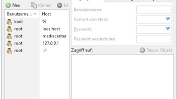

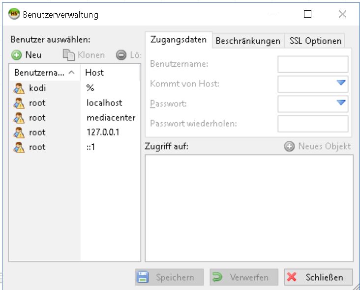

  • Ich rede von dem Benutzer den man für Kodi eingerichtet hat. Dort kann man auch eine Adresse hinterlegen von wo aus auf die DB (mit ausnahme von dem Server, das geht immer) zugreifen kann.
    Ich kann dir leider nur einen Screenshot von Maria DB zeigen und ankreisen was ich meine.
    Unter PHPmyadmin erzeugt man den User aber ähnlich.
    Wenn bei Host % steht ist es egal woher die Anfrage kommt. Steht da die IP Adresse vom Gerät, dann kann auch nur von der IP Adresse zugegriffen werden auf den Benutzeraccount.
    Das würde ich wie gesagt prüfen.
