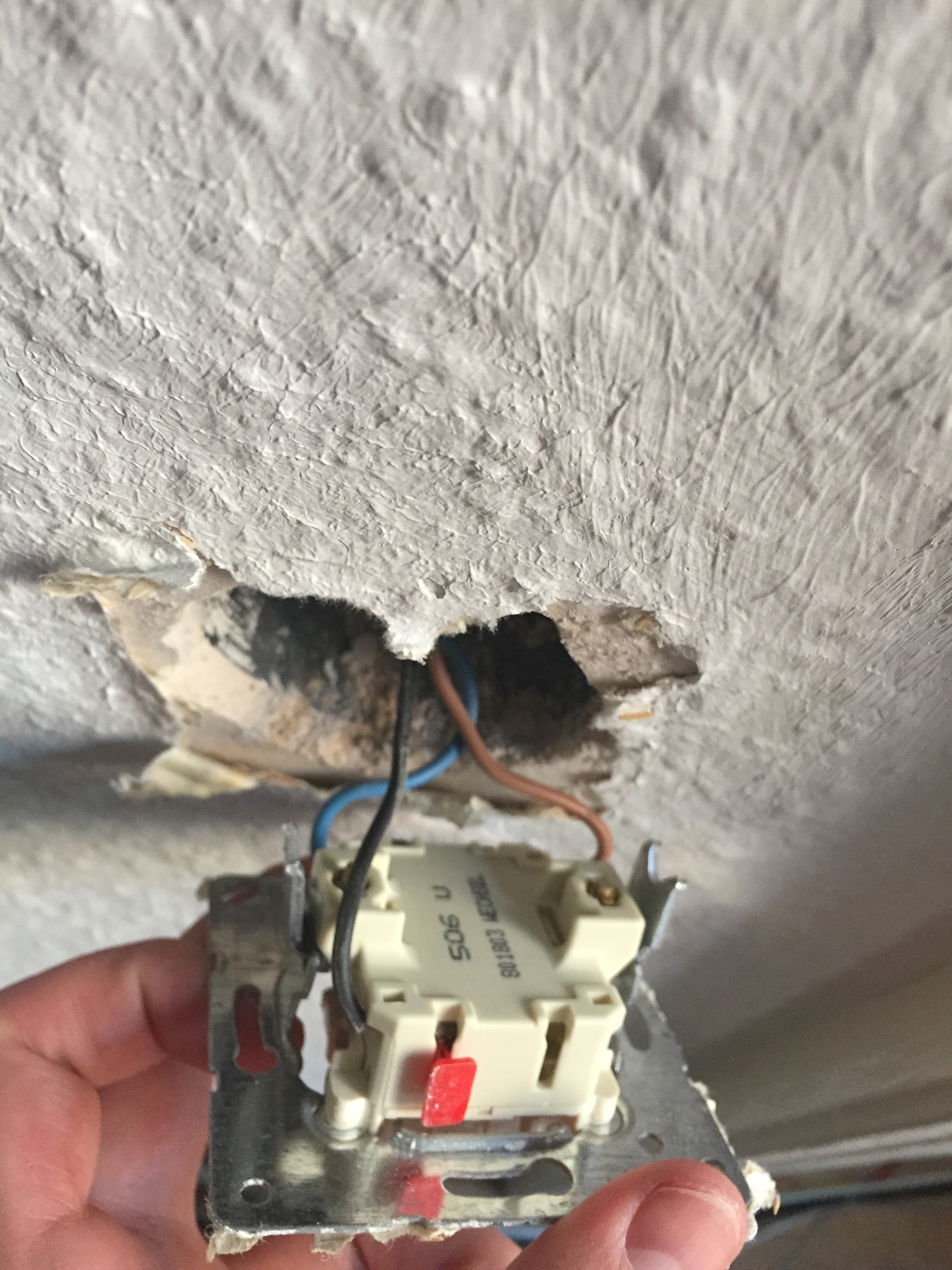

    Moin,
    jetzt ist alles da... aber ich hab natürlich nicht nachgedacht vorher.
    Der Lichtschalter arbeitet als Wechselschalter.
    Foto ist im Anhang. Die Farbkodierung ist etwas ungewöhnlich, aber ich vermute, dass blau und schwarz die Verbindung zwischen den Schaltern ist (somit Spannung auf blau anliegen kann...). Alles etwas älter hier.
    Lange Rede kurzer Sinn. Bei einer Wechselschaltung scheinen die Sonoff nicht zu funktionieren oder? Einzige Möglichkeit, die mir einfällt ist den anderen Lichtschalter nicht mehr schaltbar zu machen. Und selbst dann bräuchte ich noch ein N oder?
    Fällt jemandem noch eine Lösung ein, mit der man diese Schaltung leicht Smart machen kann?
    Grüße
  • Nein, wechselschaltung geht leider nicht damit. Du könntest höchstens einen separaten Taster per openhab und rules verwenden.
    Die sonoff brauchen immer auch den N Leiter zum Betrieb.

  • Moin,
    Grüße
    Hallo tojo2503,
    ich habe bei mir die Malmberg Schalter verwendet. Gibt es für 18€ bei Hornbach.
    Brauchst du aber auf jeden Fall Phase L1 und N, wenn du also wirklich eine Wechselschaltung hast vielleicht
    an der anderen Schaltstelle ?
    Es gibt zumindest mir nicht bekannt auch keine Einbindung in Openhab, aber eine Alexaskill und es wird kein
    zusätzlicher Hub benötigt.
    Siehe in einem anderen Forum: https://www.alefo.de/forum/wechsels…-machen-3531-20
    ach ja tiefe Schalterdosen, bzw den Mut die bestehenden etwas nach hinten zu erweiteren braucht es auch.
    Gruß TylerDurden
