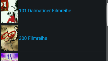

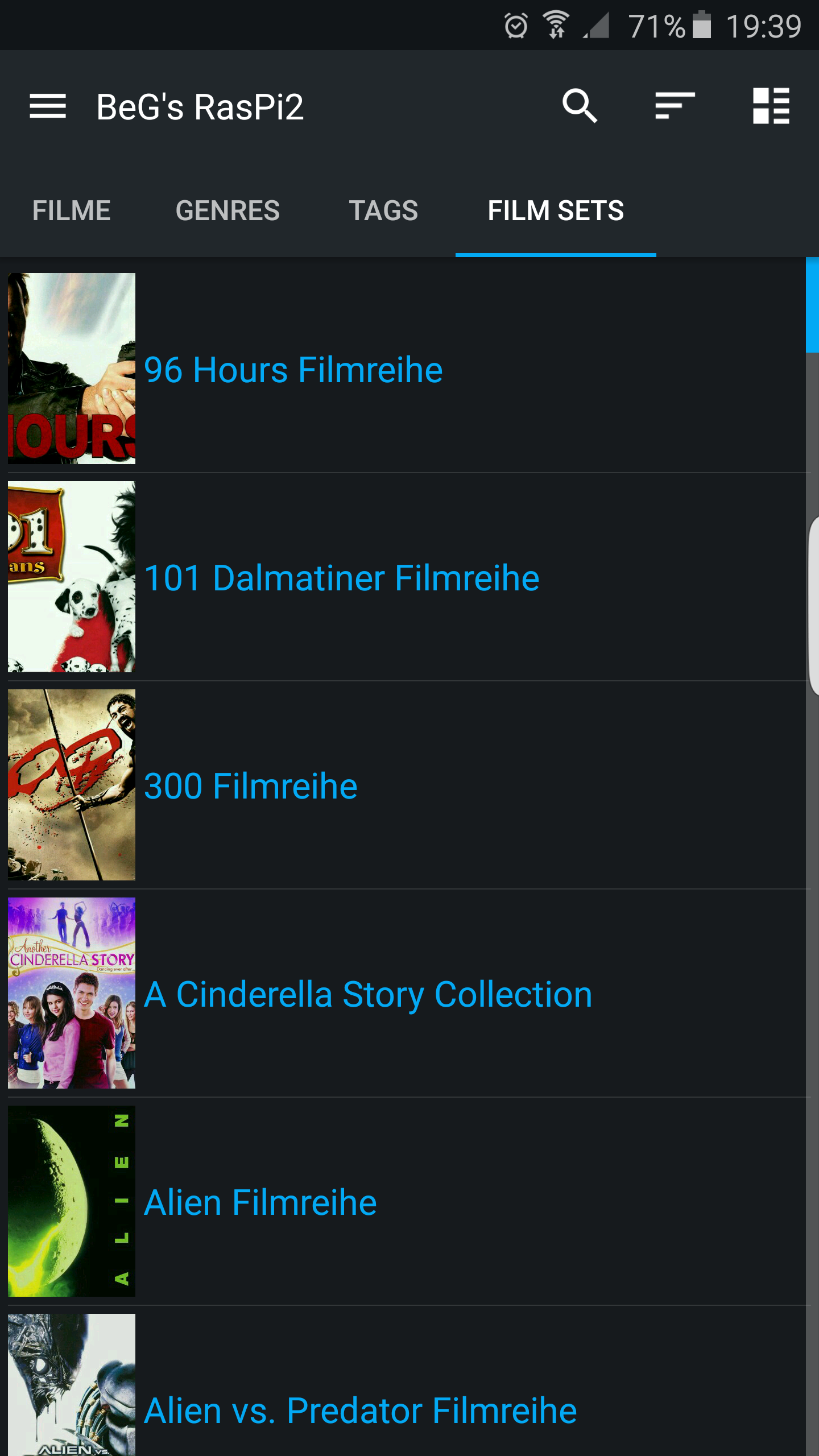

    Vom Pi unten werden die Cover der Filmsets (movieset-poster.jpg) in Yatse korrekt dargestellt von dem oben allerdings nicht.
    Es wirkt als ob er die Cover gezoomed hätte, was ich erst vermutet habe.
    Dann habe ich aber festgestellt das es ganz andere Jpeg´s sein müssen weil der Bildinhalt ein anderer ist.
    Habe dann rausgefunden das er anscheinend die landscape.jpg genommen hat. Also gelöscht, Quelle entfernt, Quelle neu hinzugefügt und auf ein neues scappen lassen.
    Ohne Erfolg =(
    Hat einer von euch eine Idee woran es liegen könnte ? Bin schon seid 2 Tagen am googlen und versuchen aber nichts will klappen. Komisch ist für mich nur das es 2 genau identische Systeme sind (Einstellungen 1 zu 1 gleich, auch im Scrapper) und es dennoch zu den unterschiedlichen Cover in Yatse kommt.
    Vielen Dank schon mal im Vorraus :thumbup:
    //Edit: Hab mal noch eben Screenshots angehängt um zu verdeutlichen was ich meine//
    //Wie man sieht ist auf dem linken SS eine ganz andere Bilddatei als Poster für das Movieset genommen worden//
