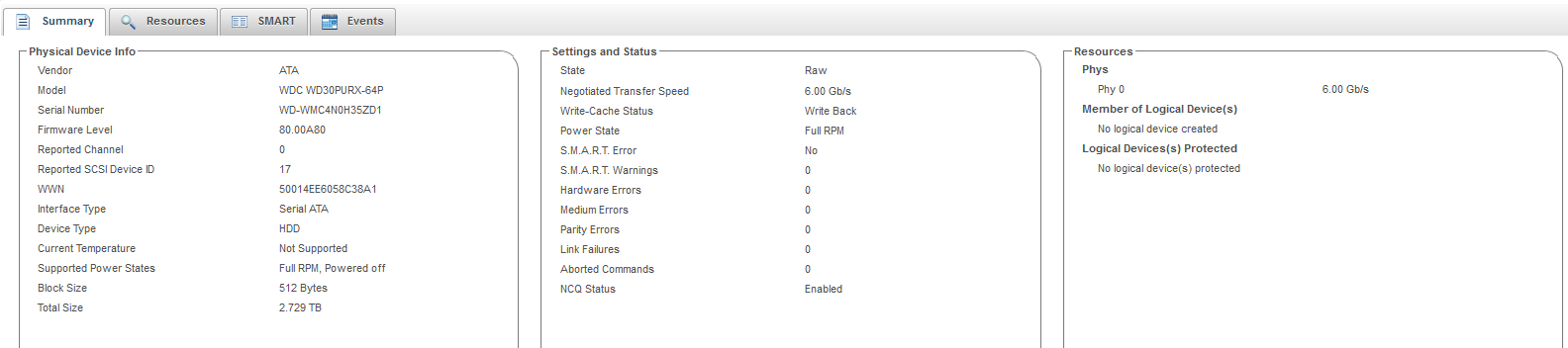

  • Auch das habe ich versucht. Habe auf HBA Mode umgestellt, unter Disk Utilities sehe ich die Festplatte. Gestartet wird das System mit eine SSD die auf dem Mainboard angeschlossen ist. Setzt ich aber die FP die ich am Controller angeschlossen habe nicht als Boot, wird das Bios des Controllers nicht gestartet. So langsam glaub ich das das Mainboard nicht so mitspielt.
