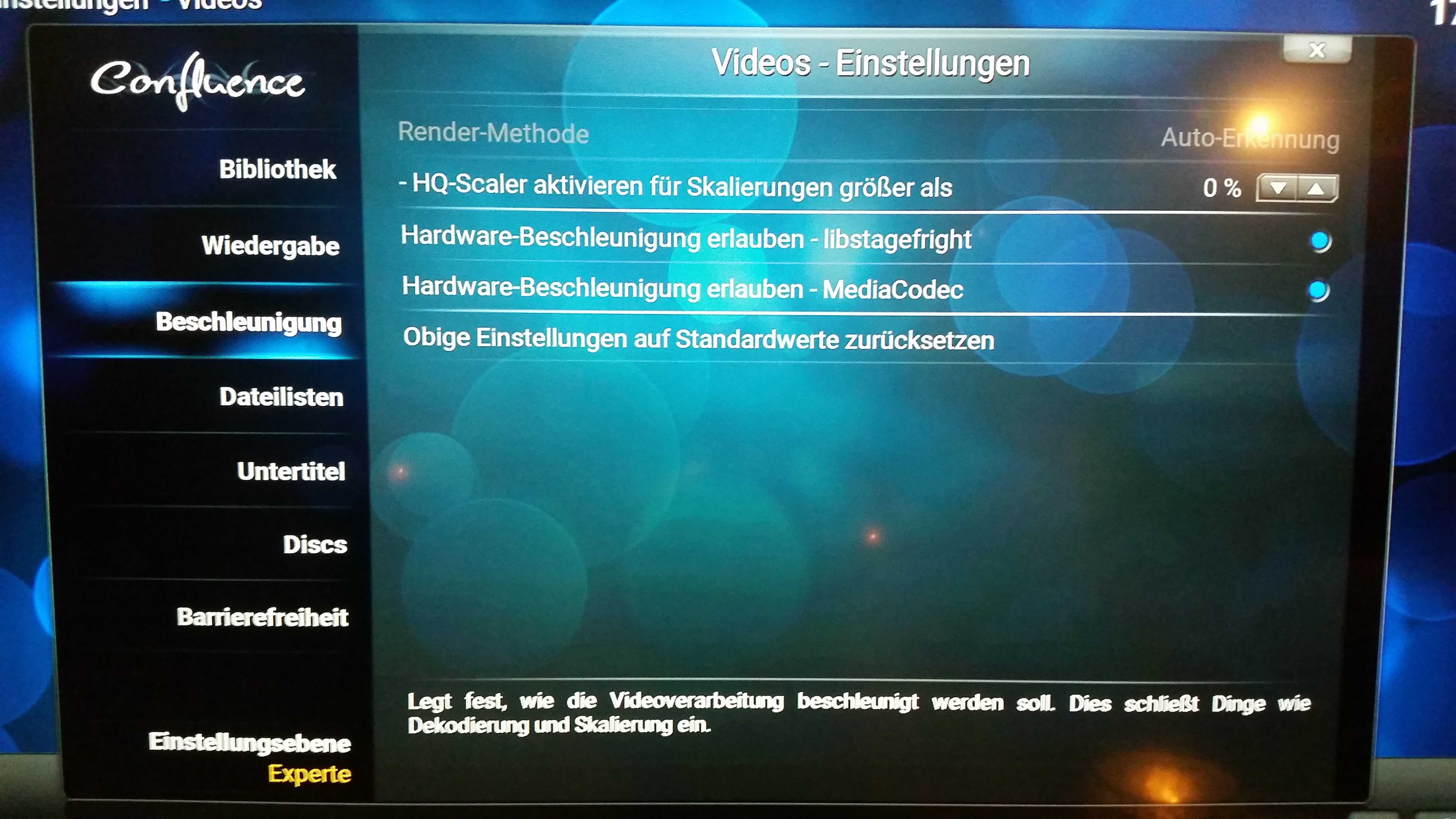

  • Ist ein Schuss ins Blaue:
    mach mal die Hardwarebeschleuniger AUS.
    hat leider keine Änderung gebracht.

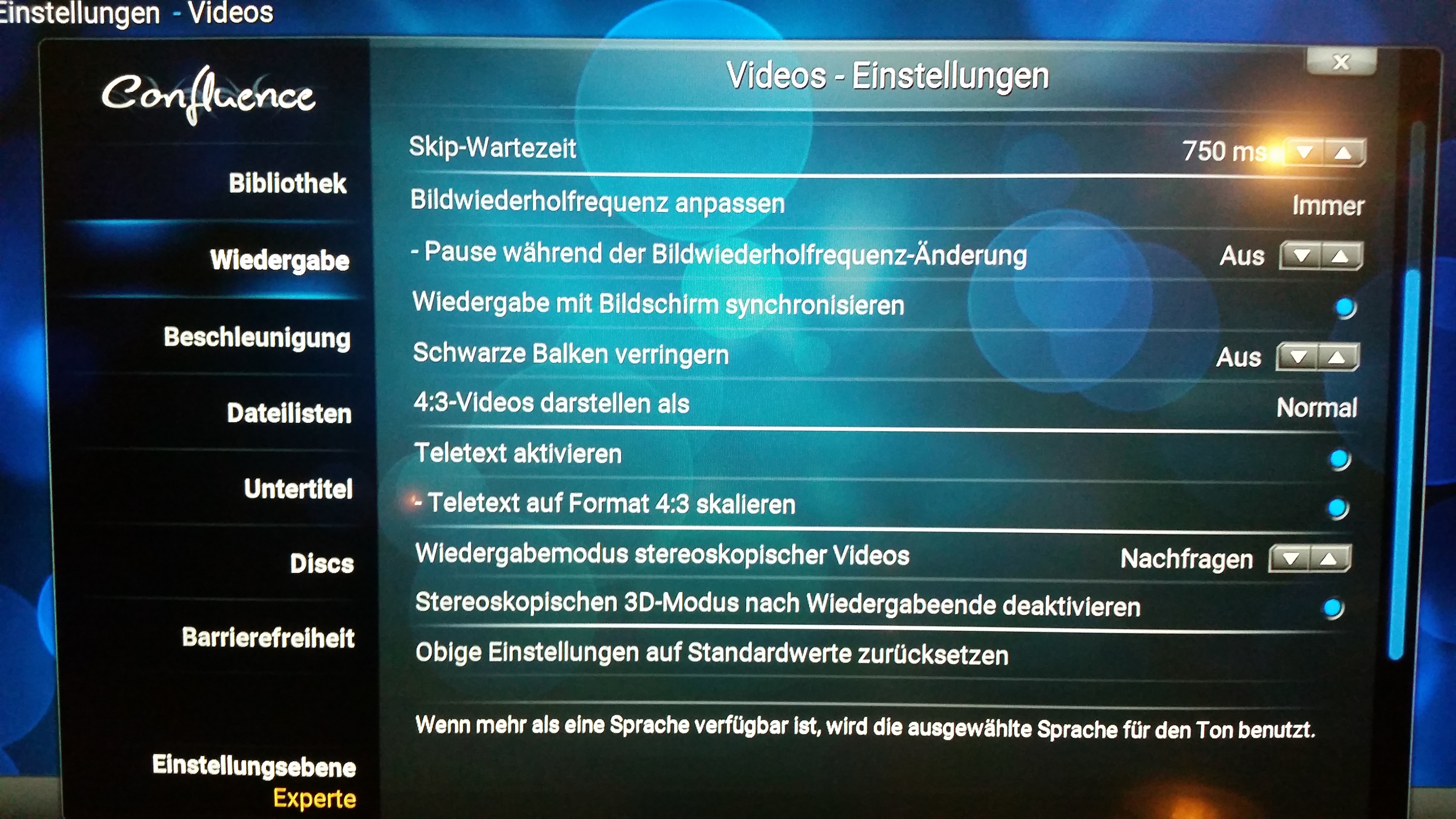

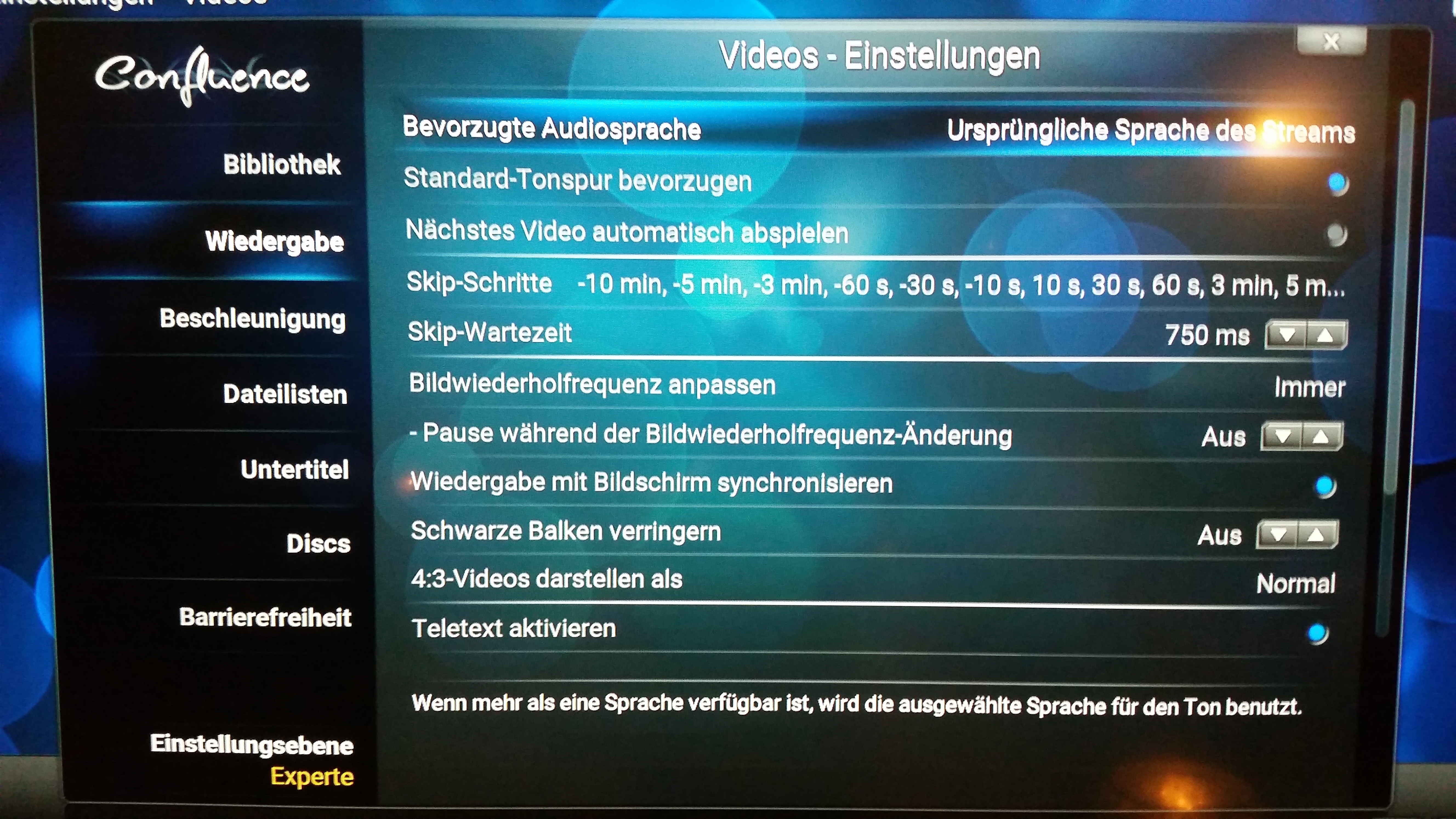

    oder Pause wärend der Bildwiederholungsfrequenzänderung mal was einstellen einstellen
    habe hier Bildwiederholfrequenz anpassen auf immer gestellt und die Pause während der Bildwiederholfrequenz-Änderung auf 1,0 Sekunden gestellt. Leider keine Verbesserung.
