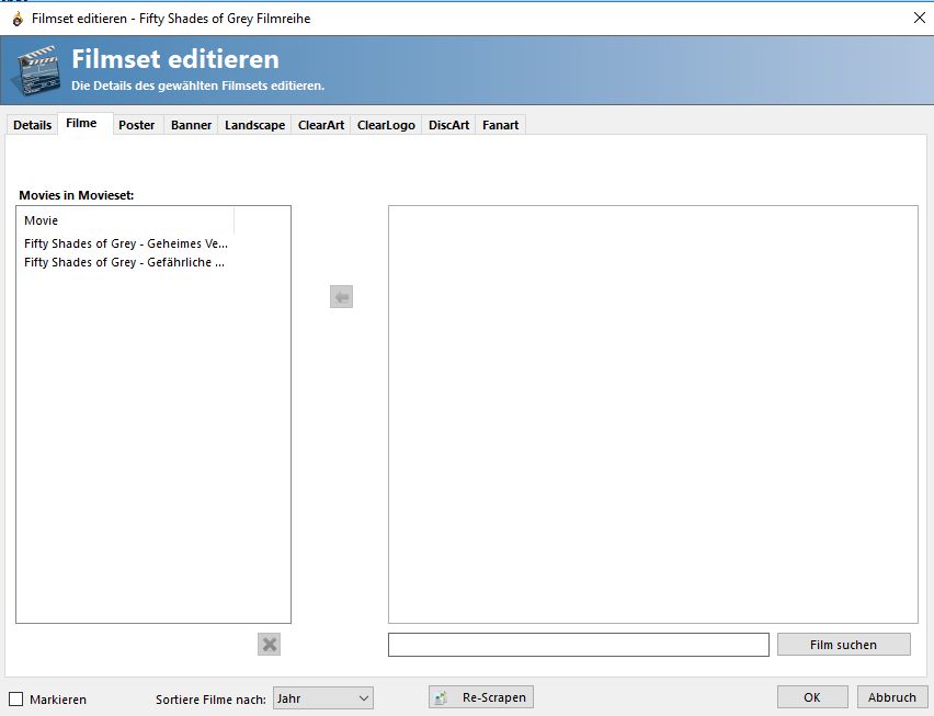

Hab jetzt mal per Filmset Editieren die Pictures selbst ausgewählt dabei ist mir aufgefallen das keine NFO Datei erstellt wird ist das so bei Filmsets?
Auch ist mir aufgefallen das die Filmset-Bilder nicht in Seperate Ordner gepackt wurden sondern alle zumsammen in den von mir gewählten.
So PC hat sich aufgehängt
NFO wird nur erstellt, wenn du das in den Dateiname-Expertsettings manuell angibst. Macht aber nicht viel Sinn. Was sinn macht ist das aktivieren der "erweiterten Set Infos" für die Film NFO, damit dort der Filmset Plot auch geschrieben wird.
Dass alle Bilder direkt im Ordner gespeichert wird ist korrekt.

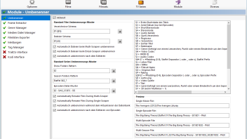

Das hat wiederrum nicht's mit dem Kodi Interface zu tun. Ich hab leider deine ursprüngliche Frage falsch verstanden bzw. zu wenig genau gelesen. Die Filme in einen Filmset-Ordner zu verschieben ist in der Tat eine Aufgabe des Umbenenners. Du musst da folgendes als Verzeichnisschema festlegen:
$B ist in diesem Fall wichtig, da ansonsten jedes mal beim Umbenennen ein weiterer Unterordner erstellt werden würde
{$N} erstellt einen Ordner mit dem Namen des Filmsets, aber nur dann, wenn ein Set festgelegt worden ist
