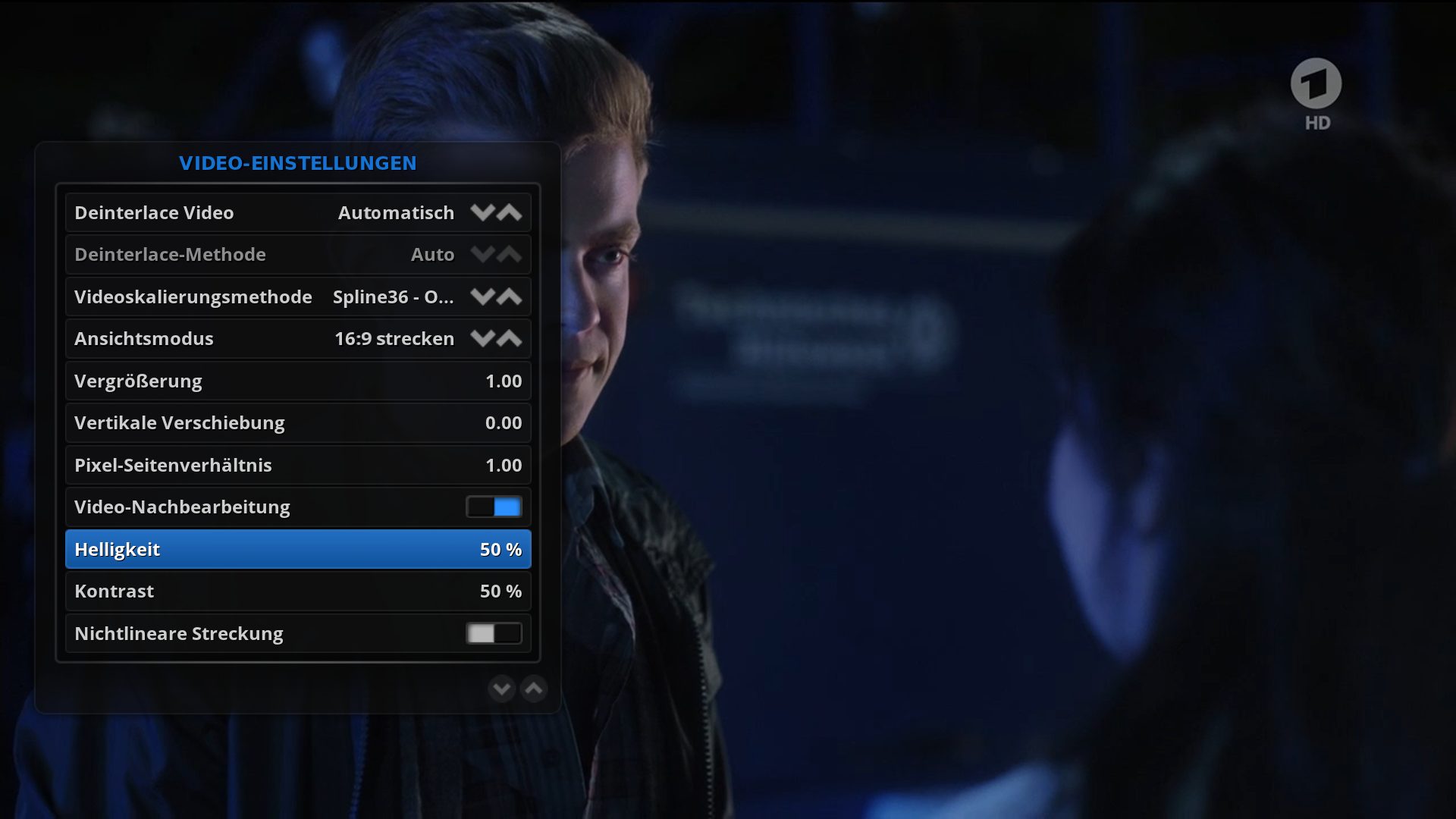

Also bei mir ist es innerhalb des Films im Video Dialog. Da ist Helligkeit und Kontrast getrennt regelbar und Global speicherbar.

Ich glaube auch das sich pacoma da verhaspelt hat. Der Helligkeits Dialog ist hier(Ist jetzt der Rapier Skin, aber ist in allen gleich):
Ja, in Ordnung, dankesehr, habe ich gefunden bei mir.

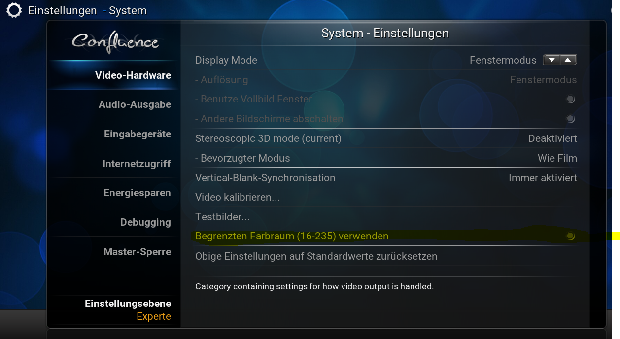

Die angesprochene Einstellung ist bei Einstellungen -> System -> Video zu finden (Nutze begrenzten Farbraum). Aber eigentlich heute nicht mehr nötig.

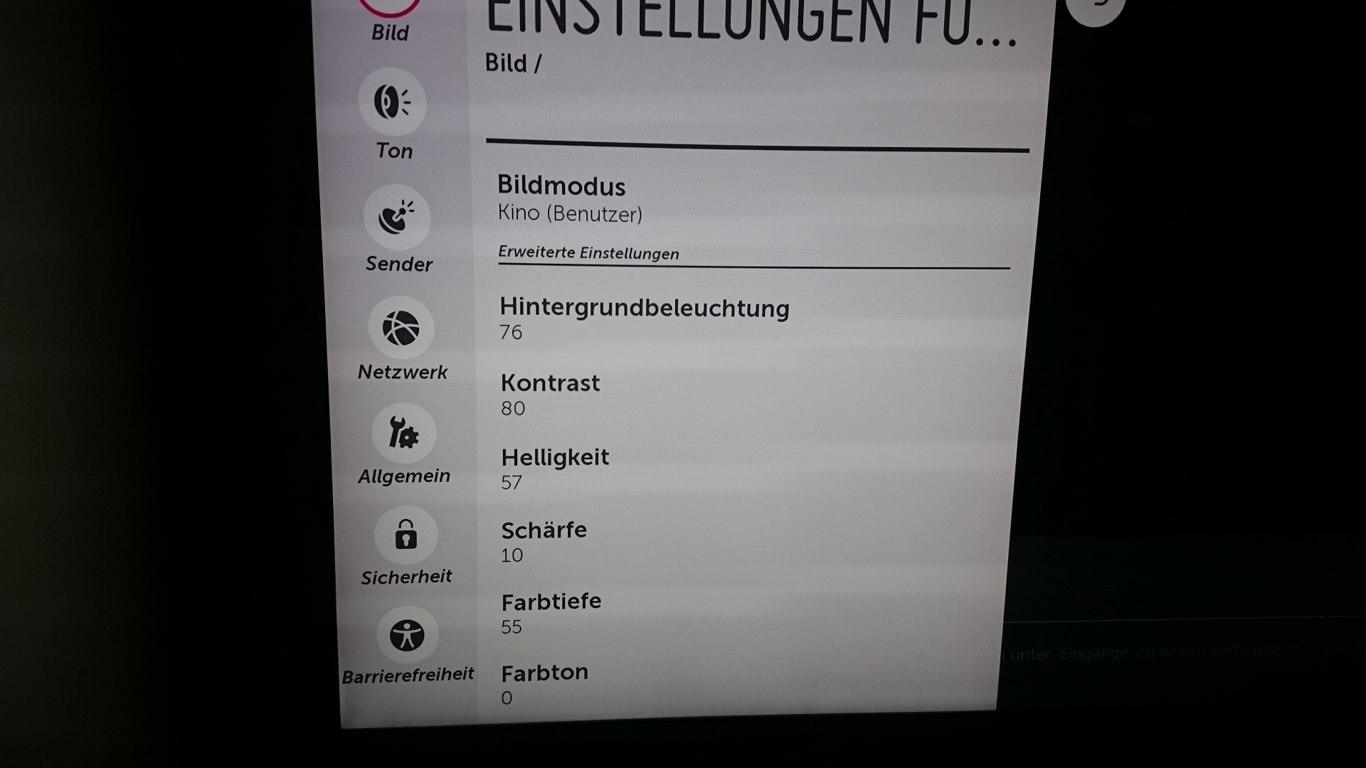

Ja, am Fernseher habe ich es auch eingestellt, aber das Bild, das sich dabei ergibt, wenn ich die dunklen Bereiche - jedenfalls so weit wie möglich - sichtbar machen will, ist nicht besonders gut.

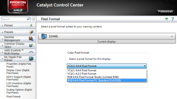

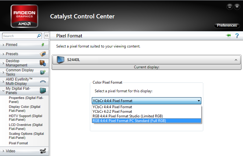

Bei AMD gibts das ne Einstellung Pixel Format, eventuell hats das auch bei Nvidia oder Intel, macht bei mir extrem viel aus

Ist bei mir so eingestellt: http://i.imgur.com/5oZRGMu.png
Gibt ja da offenbar nur zwei Möglichkeiten. Wenn ich recht verstehe, ist die Option so richtig eingestellt, es sollte also bei einem Fernseher wohl immer der volle Farbraum verwendet werden. -
Wenn Du bei Kodi jetzt mal den Punkt aktivieren würdest, dann sollte sich Dein Bild bereits verändern.
(also der mit RGB 0-255)
Ja, zum Nachteil, mit grauem Schleier eben. Das war bei mir also richtig eingestellt, also deaktiviert. Schätze, dieser Schleier wäre mir auch aufgefallen. Schade, daß somit nun - da diese Einstellung ja die richtige war - durch diese Option nun nicht das Absaufen positiv beeinflußt werden kann.Zitat(also der mit RGB 0-255)
