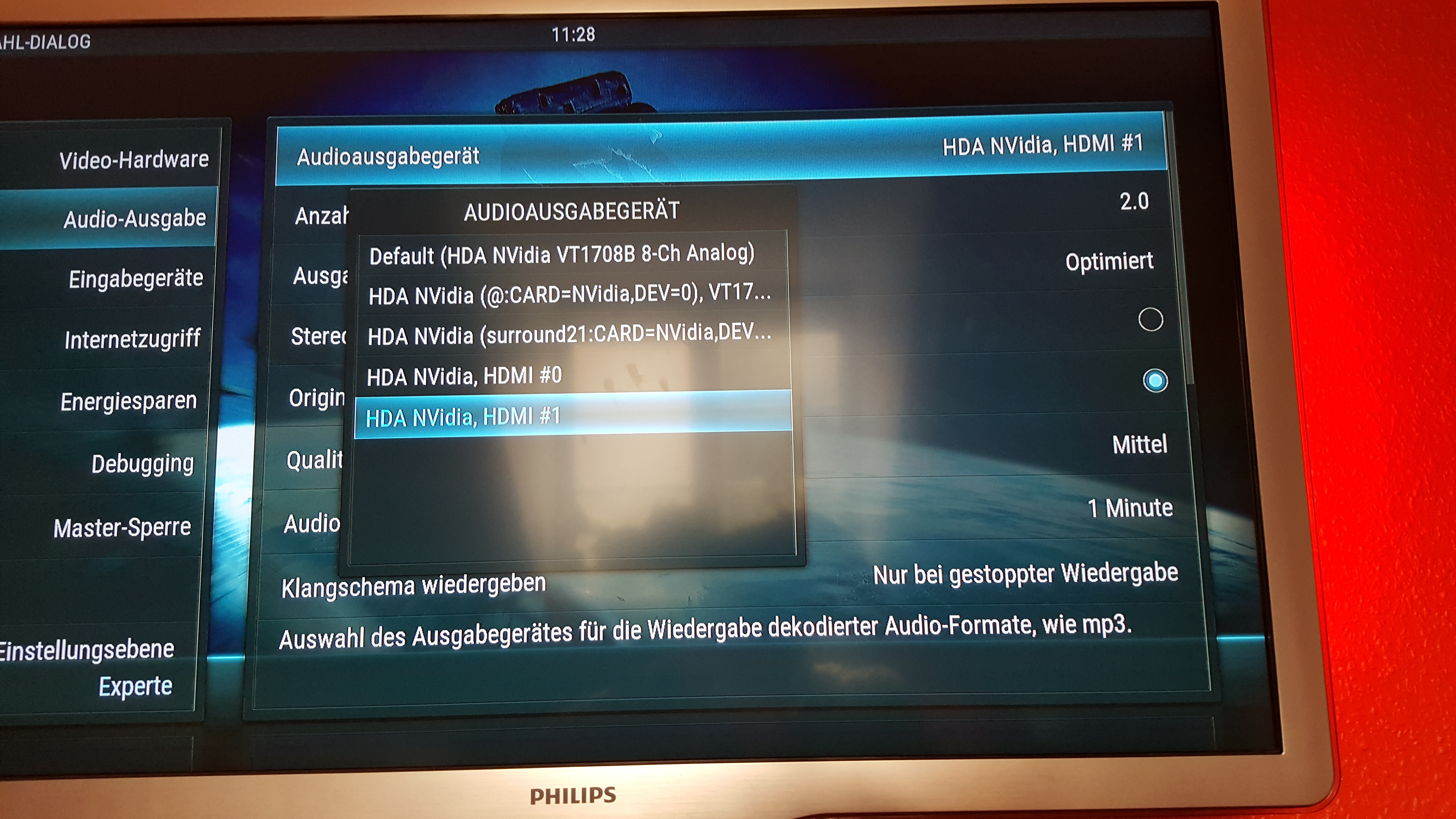

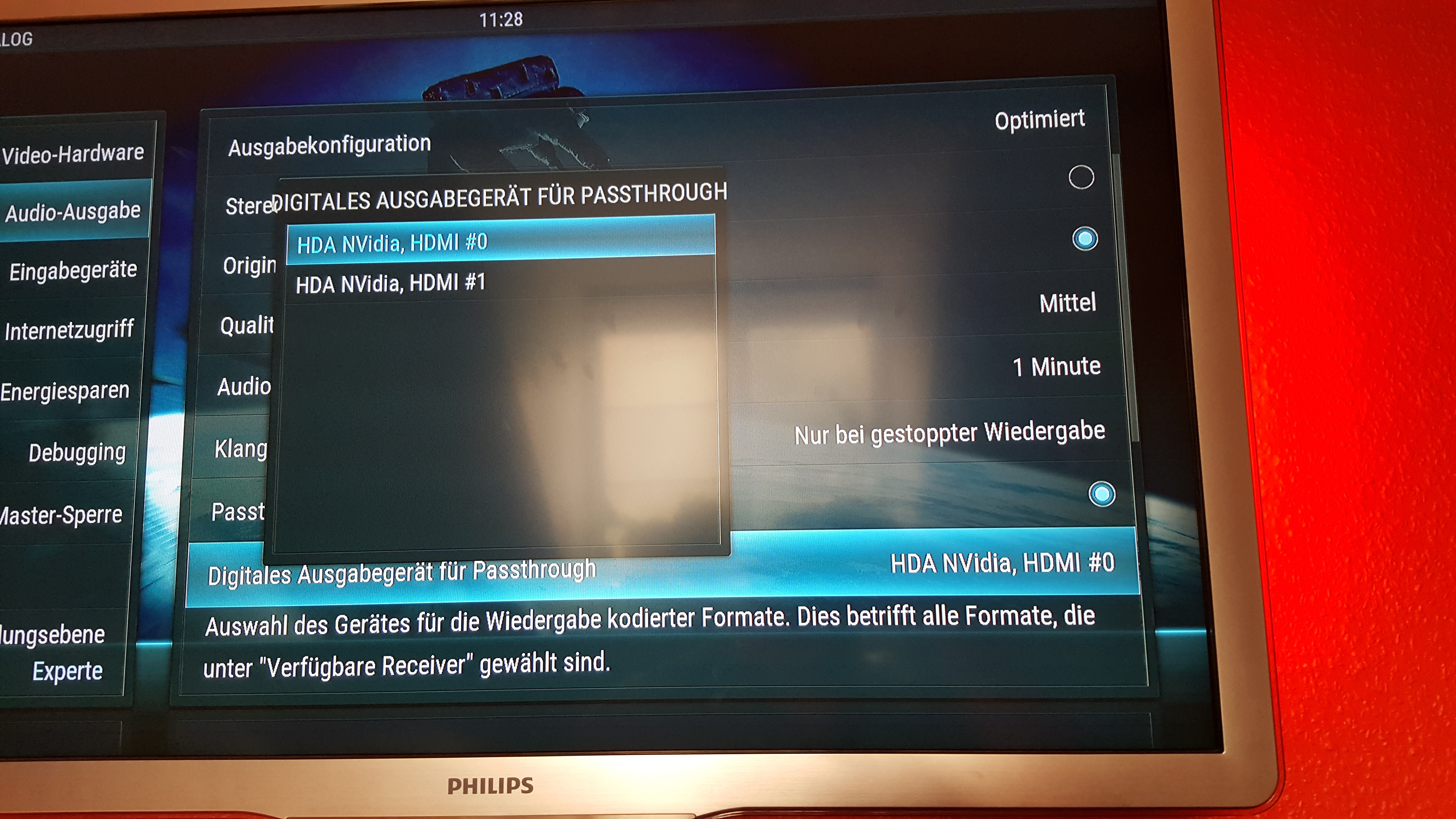

    Mein Problem: ich möchte Mehrkanalton mittels optischem Kabel an meinen AVR ausliefern und der soll dann dekodieren, dafür ist er da. Leider finde ich unter openelec 6.0.0. in den Audio-Einstellungen den S/PDIF Port nicht. Siehe Screenshot 1. Selbst unter digitales Ausgabegerät für passtrough/ finde ich nur HDMI siehe Screenshot 2.

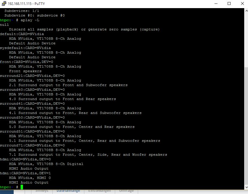

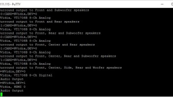

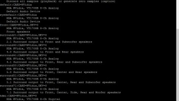

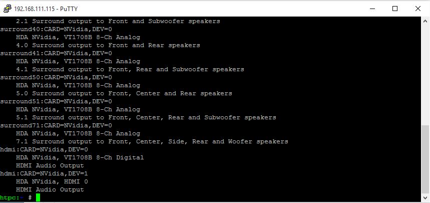

    Ausgabe unter aplay -l kann ich nicht so richtig interpretieren ob dort wenigstens der optische Ausgang angezeigt wird?! siehe putty.
    ausgabe unter aplay -L hängt ebenfalls an (putty2).

  • Der HDA nVidia VT1798B 8-ch-Digital sollte der S/P-DIF sein (Card nVidia, DEV=0). Du könntest noch schauen, ob der S/P-DIF überhaupt aktiv ist. Dazu in Putty einfach 'alsamixer' aufrufen u. ggf Ausgang freischalten (links/rechts Taste, m-Taste). Anschliessend ESC raus, und mit 'alsactl store' in Putty wieder speichern.
