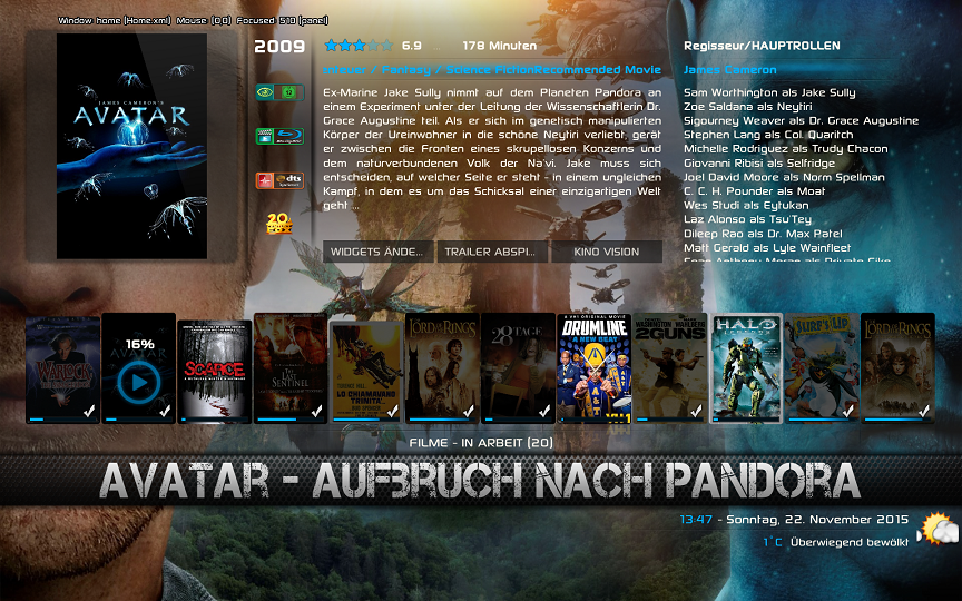

Ich suche die Möglichkeit die werte so einzustellen das ich abends zum einschlafen ein Film abspiele, den ich meist auf eine halbe stunde per sleep Timer stelle, und am nächsten Abend gleich weiter schauen kann ohne großen Aufwand in wieder zu finden. In dem skin mimic den ich nutze gibt es im Untermenü einen Reiter mit "im Gange" daher dachte ich das dort auch die Filme erscheinen die ich zuletzt gestartet habe, aber dem ist nicht so.

Wenn ich mir die Beschreibung dahinter anschaue kann ich aber nicht wirklich etwas erkennen was mir helfen würde und andere Parameter gibt es dort anscheinend nicht welche in diese Kategorie fallen oder irre ich mich das man damit meine Wünsche erfüllen kann.
Wie gesagt am liebsten hätte ich es gerne so....Film starten, für eine gewisse Zeit laufen lassen und dann erscheint er im Untermenü unter "im Gange" und gibt es auch die Möglichkeit z.B. nur die letzten 10 Filme, die gesehen wurden, in so ein Reiter im Unternemü zu packen?
