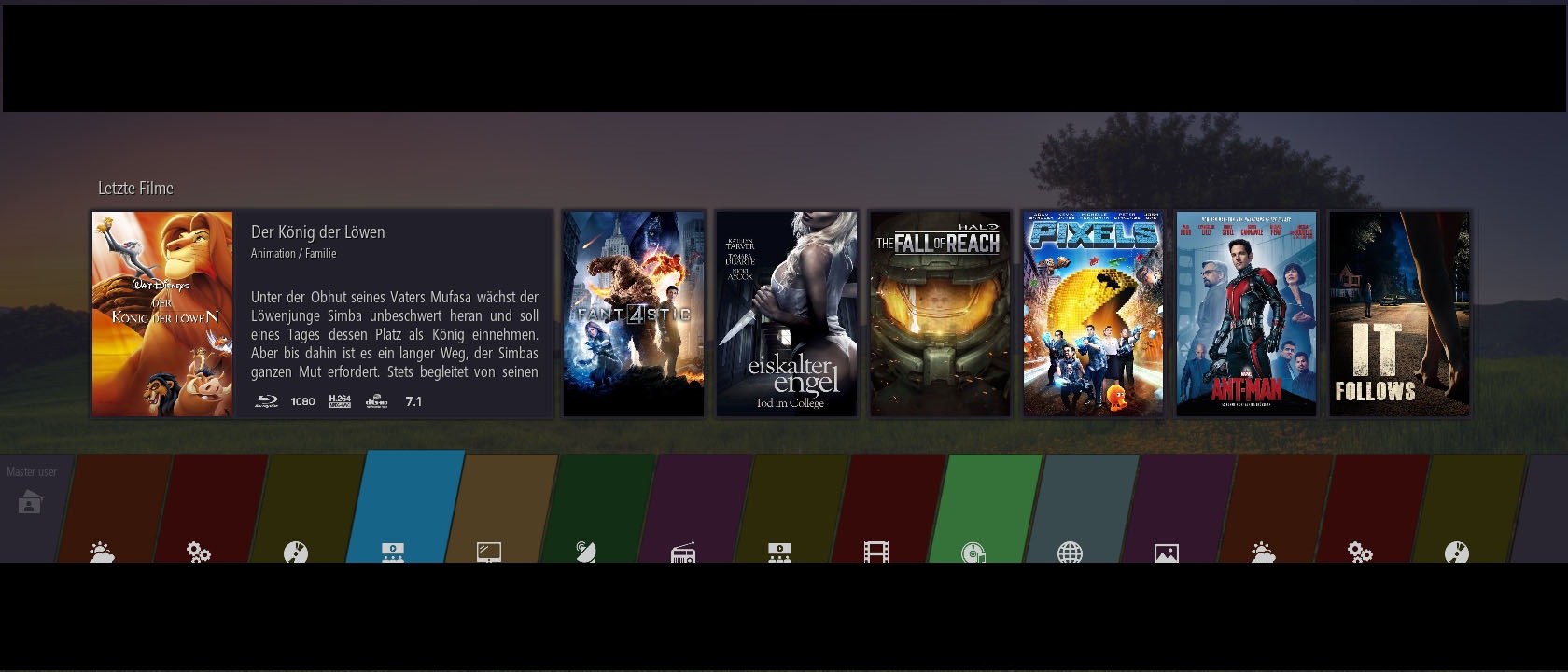

Ich schiebe mit dem Beamer die Streifen/Balken nicht raus, ich decke diese mit einer Maskierung ab damit diese rabenschwarz sind.

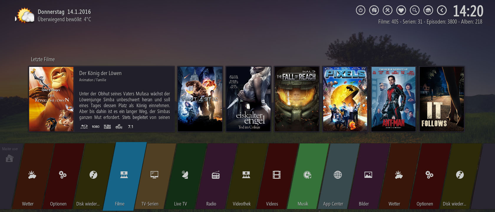

Sag doch, wir reden aneinander vorbei ...Ja das sag ich doch die ganze zeit Ob du es nun abdeckst oder wegschiebst ist doch das gleiche.
Der Skin hätte aber keine schwarzen Balken weißt du.Deine Filme sind sicher alle von DVD/Bluray also alle im Format 1920x1080.
Du müßtest jeden deiner Filme erstmal die Scharzen Balken entfernen damit alles ordentlich so ist wie es sein soll.
Dann brauchst du auch keine Maskierung.Teste es doch mal, dann wirst du mich verstehen.
Dann brauchst du auch keine Maskierung.Das wäre natürlich das Optimum, aber das würde nicht nur 1000-2000Euro kosten, sondern ist auch nicht einfach mit einem Anamorphoten hinzubekommen.
Für diejenigen welche mit dem Begriff Anamorphot nichts anfangen können:
https://de.wikipedia.org/wiki/Anamorphotisches_Verfahren
http://www.cine4home.de/Specials/Schne…neidertests.htm -
Ich hab das auf meinem TV hinbekommen natürlich nur mit 1680x720 da ich kein 4k hab.
Stell doch mal deine Auflösung um auf 1680x720 und teste das Bild.
Aber wie gesagt..du musst dann auch bei deinen Filmen die Balken wegmachen.Will dir doch keine Steine in Weg legen..will dir einfach nur klar machen warum kein Skin damit geht. (jedensfall die in 21x9 sind)
Moin.
Wenn ich das jetzt richtig verstanden habe sind deine Filme in 21:9 und haben trotzdem noch schwarze Balken.
Wenn man den Skin auf 21:9 stellen würde musste man auch schwarze Balken einsetzen, sonst wäre ja trotzdem das ganze Bild gefüllt.
Ist ja bei 16:9 genau so. Die Filme die in 16:9 einen Balken haben sind schmaler als der Skin. Würde ich die Balken abdecken würde ich auf im Skin oben und unten nix mehr sehen.
Oder habe ich da einen Denkfehler?

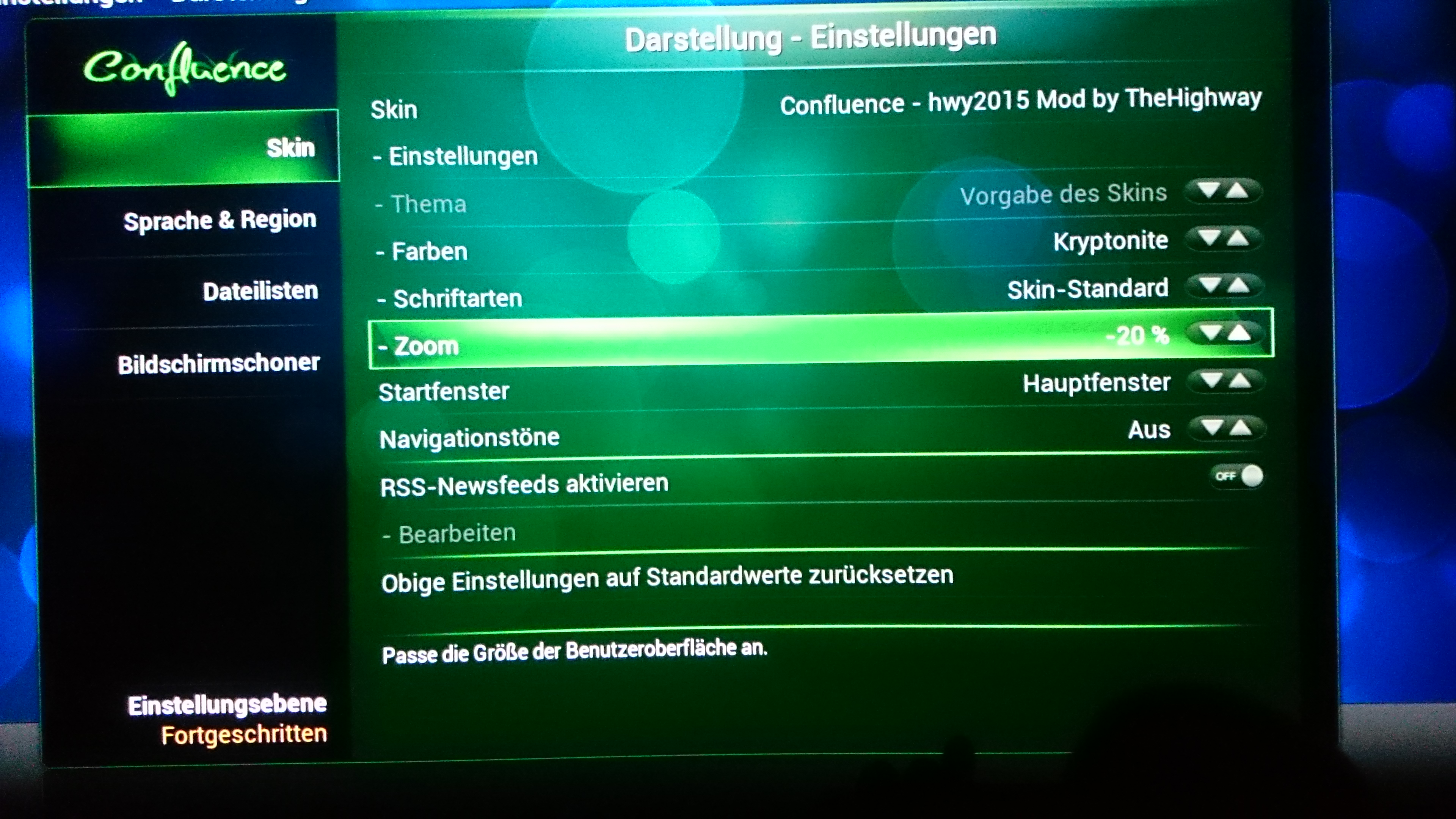

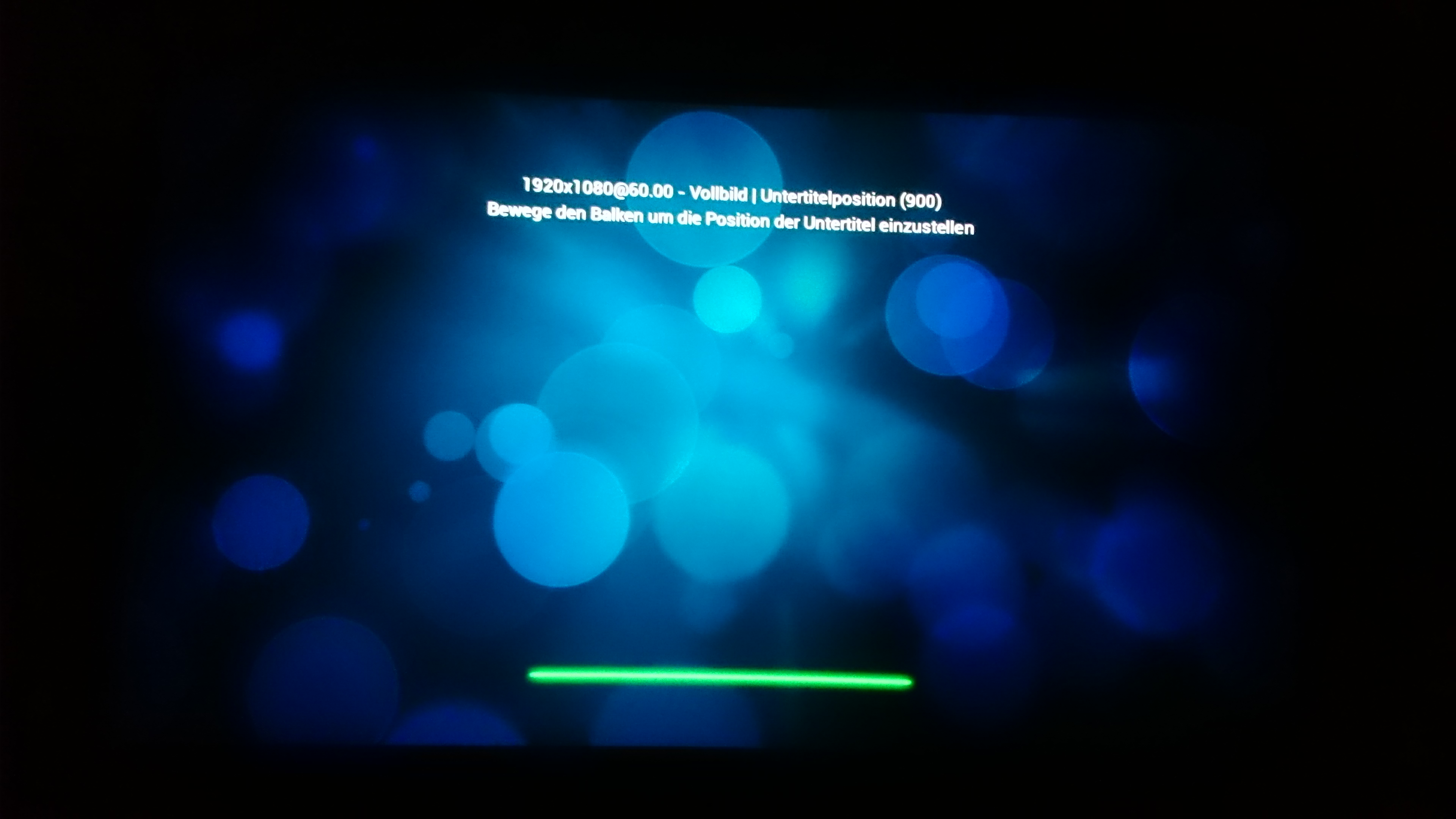

Hallo Männer,
ich habe für mich erst einmal eine Lösung gefunden und das per Zufall.Durch das rumspielen vorgestern Abend, war noch ein anderer Skin (darf man hier den Namen eines anderen Skins nennen?) aktiv und schaute mal die Einstellungen so durch.
Dort kann man das Bild zoomen und nicht nur größer sondern auch kleiner. Leider nur bis max -20 was aber bewirkt das ich nun alles trotz Maskierung sehen kann und nur ein paar Zentimeter von Buchstaben die eh nichts mit dem Film/en zu tun haben, liegen noch im Bereich der Maskierung.Auch kann man in diesem Skin festlegen wo der UT erscheinen soll und auch da kann man so verschieben bis es weg von der Maskierung ist.
Ich habe Fotos gemacht, möchte aber erst hier posten und Skin nennen wenn die Moderatoren hier das OK geben.
Grüße
SvenDas sind doch Kodi Einstellungen, die sind doch nicht Skinabhängig.
