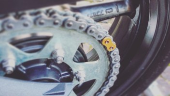

    Da ich ein Saisonkennzeichen besitze, musste der Hobel vor dem einlagern und Beginn der Schrauberzeit noch mal orderntlich sauber gemacht werden. In diesem Zuge wurde auch die Kette gereinigt und gefettet.

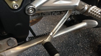

    Etwas mehr Aufwand war für die Fußrastenanlage nötig. Ist mir beim Sturz doch der Schalthebel abgebrochen.
    Dieser konnte zwar bei uns im Betrieb fachgerecht geschweißt werden, war mir jedoch mit meinen großen Füßen etwas zu kurz (mal davon ab, dass es mir optisch auch nicht gefiel)
    Also auch hier kurzerhand Ersatz besorgt (wie das Blinkerglas auch hier gebraucht) und eingebaut.

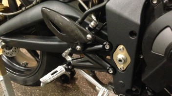

    Als ich dann den Hebel so da hängen sah und die Rastenanlage in der Hand hielt, kam mir die Idee diese gleich eben beschichten zu lassen. Also auch die andere Seite ausgebaut
    und die beiden Teile zu SKP zum Pulvern gebracht. In Mattschwarz habe ich für beide Teile 30€ bezahlt, was mehr als ok ist!
    Hingebracht habe ich die Teile letzten Donnerstag, abholen konnte ich sie gestern. Eigentlich wollte ich die Rasten auch erst am Wochenende einbauen, aber dann hat es mich doch in den Fingern gejuckt und ich musste sie spontan gestern einbauen:
    Mit dem Ergebnis bin ich mehr als zufrieden. Was nun noch fehlt sind die Fußrasten selbst. DIe werden im Laufe des Winters gegen goldene getauscht.

    Hinter dem Bremspedal befindet sich der Bremslichtschalter für die Fußbremse. Dieser wird mit einer kleinen Feder am Pedal befestigt (sieht man auf den Bildern etwas). Ich also alles eingebaut, Feder dran und eingespannt und wollte dann kurz schauen ob auch alles läuft. Also Schlüssel rein und Bremse gezogen. Nichts. Bremslicht ging nicht an. Oh. Kurz nachgedacht. Überlegt. "Mh, letztens das Heck inkl. Rückleuchte ausgebaut, aber wieder richtig eingebaut?" - sollte das Problem da liegen, würde es schon etwas mehr Zeit kosten. Also andere Idee: Die Scheiß Feder vom Schalter. Im eingebauten Zustand spannt die Feder nach und hat so den Bremslichtschalter durchgehend gezogen. Sprich: Das Bremslicht war nicht aus sondern Dauer an. Also, Raste wieder ab, Feder nachjustiert und wieder eingebaut. Und siehe, es läuft :)
