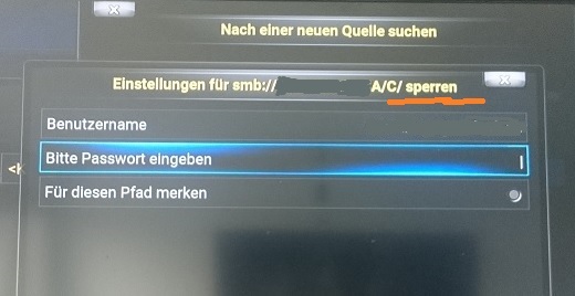

    ich möchte eine neue Festplatte als Quelle hinzufügen aber ich komme nicht an der Passwortabfrage vorbei.
    Starte Kodi -> Videos - Datein -> Datein -> Videos hinzufügen -> Durchsuchen -> wähle Windows Netzwerk (SMB) -> WORKGROUP ->
    PC NAME -> Eingabe Benutzername, Passwort, Pfad merken, OK und an diesem Punkt ist schluss !!!
    Ich kann machen was ich will ich komme nicht auf die Fesplatte. Habe X mal das Passwort eingegeben und auch den Benutzernamen, dachte
    schon ich sei zu blöd, habe ich von einem Freund machen lassen aber auch bei ihm gehts nicht.

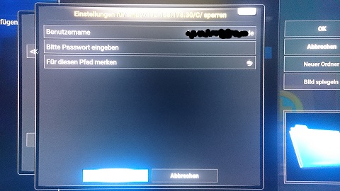

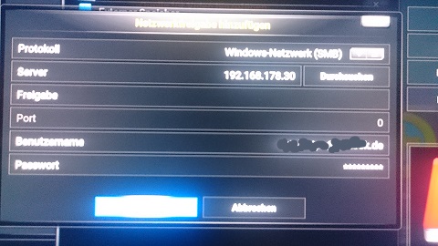

  • IP eingegeben und Benutzerrkonto
    Externer Inhalt fs5.directupload.net
    2. Dann lande ich hier und ich wähle den Pfad aus den ich ja grade eingegeben habe

    4. Ich wähle C und lande wieder hier! gebe wieder mein PW ein und nichts geht mehr
    Er will wieder mein Passwort und wenn ich es eingegeben ud bestätigt habe lande ich wieder in der Eingabemaske...
