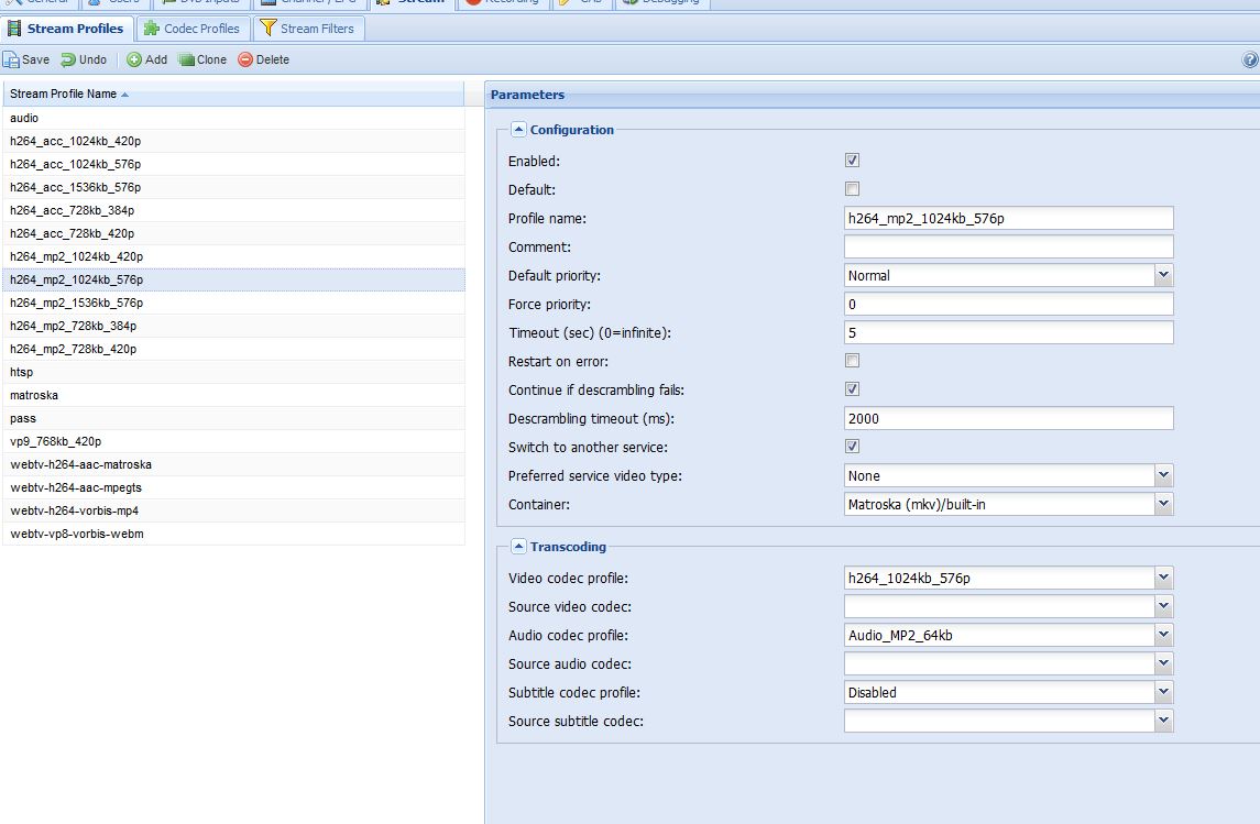

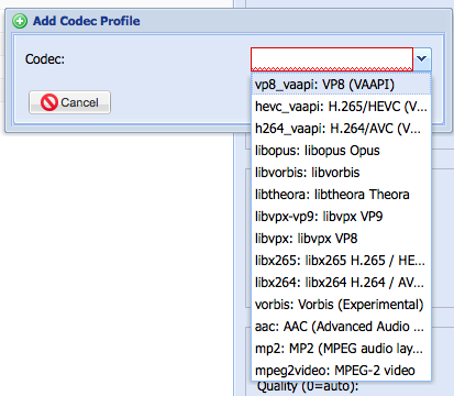

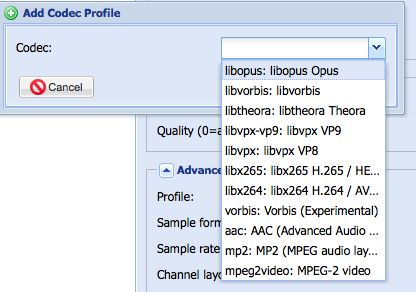

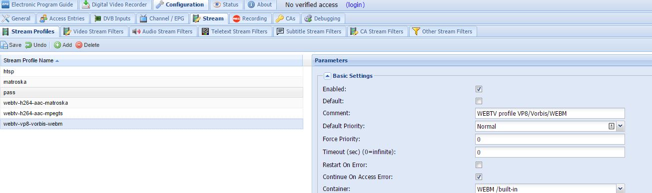

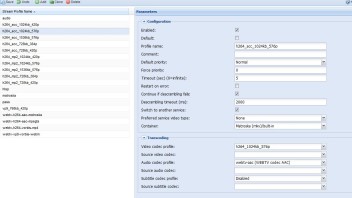

  • Ich kann in dem Fenster leider nur folgende Profile anlegen:
    HTSP Stream Profile
    Matroska (mkv)
    MPEG-TS Pass-through
    Alle drei Profile sind allerdings schon angelegt und ich kann dort nicht wirklich irgendwelche Codecs auswählen. Was muss in diesem Fenster genau angegeben werden?
    Auf meinem IPhone verwende ich die App TvhClient. Wo kann ich dort das entsprechende Profil auswählen?

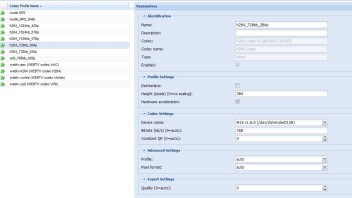

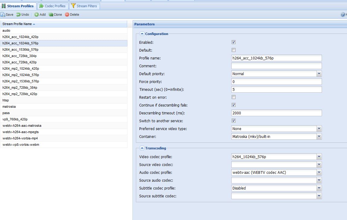

  • offensichtlich nutzt du noch tvheadend 3.xxxx.
    die profile für webtv etc wurden erst mit 4.x implementiert.
    also schritt 1: tvheadend upgraden.
    welches format du mit welchem endgerät bekommst ist von deiner userkonfiguration abhängig.
    lege nachdem du tvheadend auf die neue version gebracht hast im webif einen neuen user an.
    configuration -> access entries.....diesem user kannst du dort ebenso ein streamprofil zuweisen.
    loggst du dich jetzt mit den gerade vergebenen daten im tvh client ein bekommst du das voreigestellte streamingformat für diesen user.

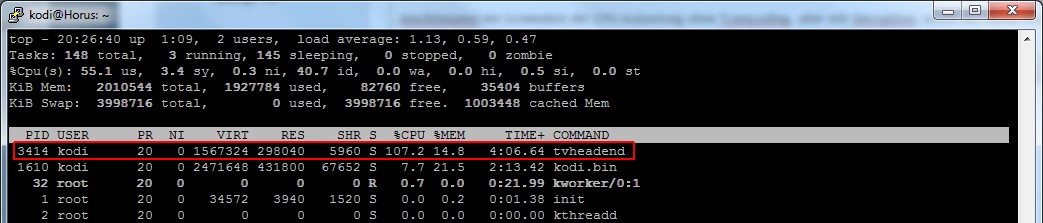

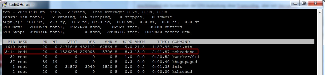

    Interessehalber habe ich das Transcoding mal ausprobiert. Dazu habe ich ein HD (1920x1080) auf 682x384 in MP4 transcodieren lassen. Das Processing übernimmt hier ein Celeron.
    Anschliessend ein Screenshot der CPU-Auslastung ohne Transcoding, aber mit Decryption, sowie das Ganze nochmal mit Transcoding auf 682x384. Client ist ein Motorola G2 mit der TVHGuide-App. Da der Celeron 2 Cores bedienen kann/hat, liegt die Auslastung pro Kern bei ca. 55% (daher auch die 110%).
    Wie das bei einem Raspberry aussieht, wirst Du dir ja ausmalen können.

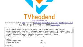

  • Nur leider haben wir ohne Transcoding-Support gebaut ;( . Mit Transcoding sieht das dann so aus - allerdings dauert jetzt das bauen auch gleich mal eine Stunde:
    apt-get install build-essential git pkg-config libssl-dev bzip2 wget gettext debhelper
    cd /usr/src
    rm -rf tvheadend*
    git clone https://github.com/tvheadend/tvheadend.git
    cd tvheadend
    ./configure --prefix=/usr
    AUTOBUILD_CONFIGURE_EXTRA=--enable-libffmpeg_static\ --disable-libav ./Autobuild.sh
    cd ..
    dpkg -i tvheadend_4.*.deb
    Das Skript ist jetzt so abgeändert, dass es auch zum Aktualisieren/Updaten geeignet ist, da alte Quellen gelöscht (Zeile 3) und neu geholt (Zeile 4) werden.
