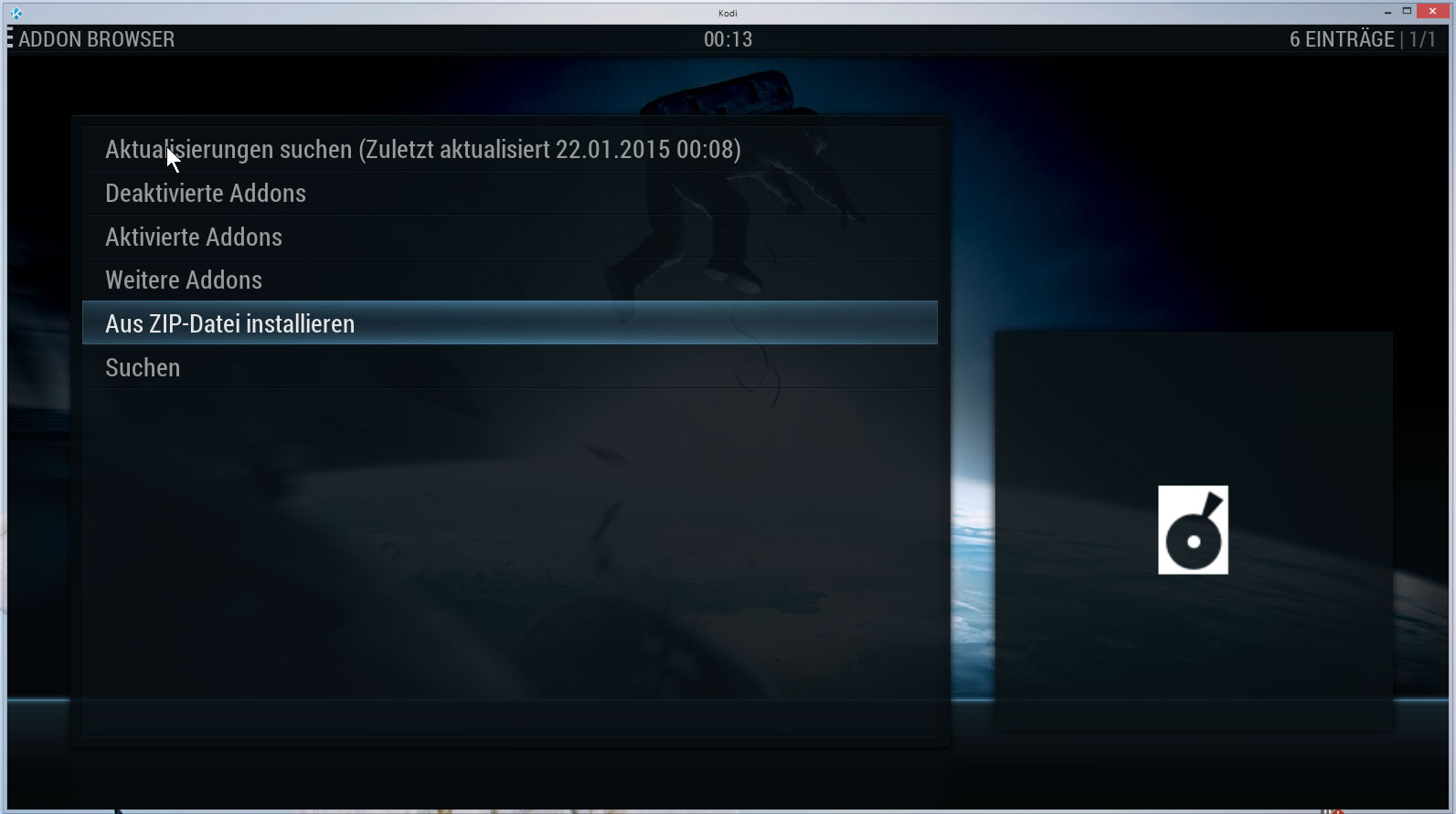

Ich habe das oberste Milhouse Build aus dem Topic installiert. Allerdings findet sich in der OpenElec Oberfläche nirgends die Option Addons zu installieren (?). Daraufhin habe ich das service.multimedia.tvheadend Addon als ZIP runtergeladen, entpackt und per scp nach /kodi/addons/ kopiert... nach einem Neustart findet sich aber auch nichts auf dem GUI... mache ich was falsch?
Da war ich blind, habs jetzt gefunden und Version 6.01 bis 7.0.3 von http://milhouse.openelec.tv/builds/addons/RPi/tvheadend/ ausprobiert, es konnte das Addon aber nie laden DLL- Fehler.
In dem Ordner sind auch alte Versionen drin, theoretisch sollte http://milhouse.openelec.tv/builds/addons/…49-gdd2995e.zip funktionieren wenn du auf einer aktuellen Build bist.
OK, habe die SD-Karte noch mal platt gemacht, OE 6.0.1 installiert und dann mit OpenELEC-RPi.arm-7.0-Milhouse-20160129211754-#0129-g39c6a99.tar das Update gemacht. Dann den TV Headend Clint 3.0.2 direkt aus dem Repository installiert (das ich beim ersten Mal übersehen habe). Nun läuft es.
