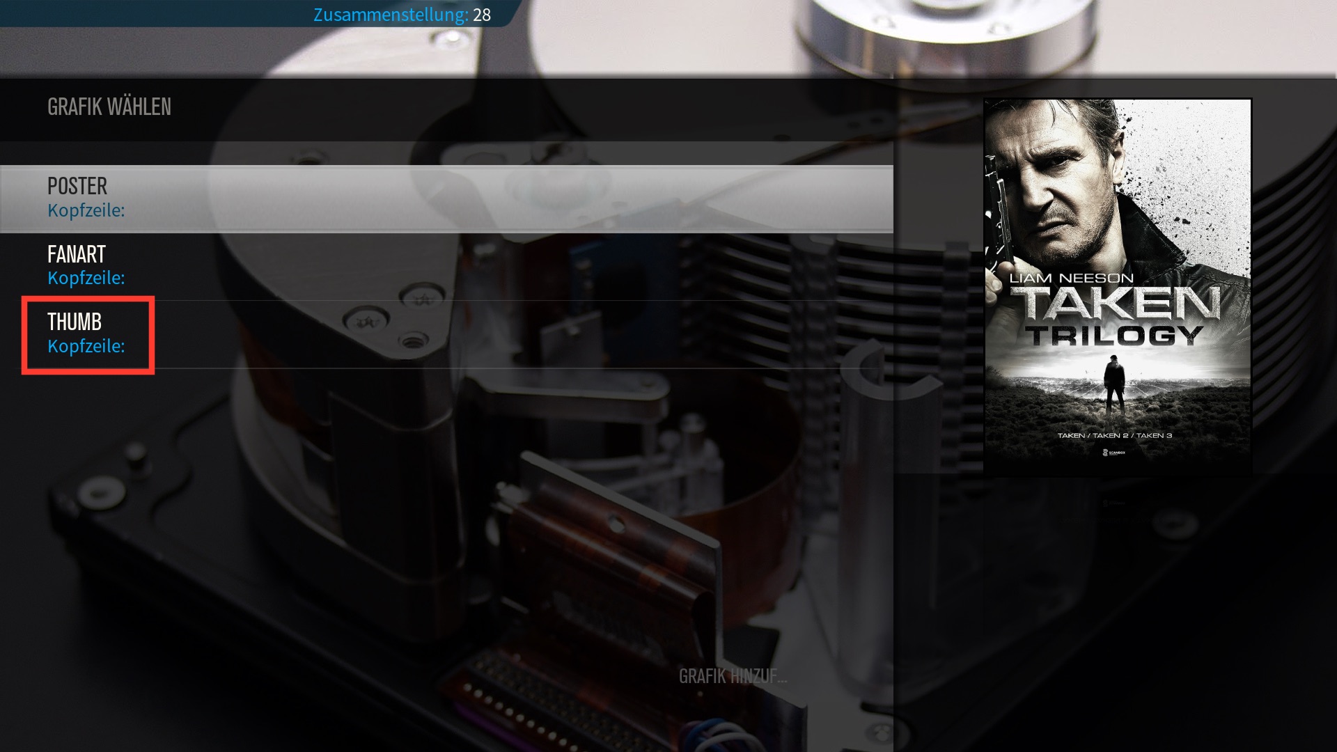

Verwalten - Grafik wählen - Menüpunkt löschen

Da muss es doch irgendwo ne xml geben oder so!?
Soweit ich weiß ist das Filebrowser.xml deines Skins, kann mir aber nicht vorstellen das ein Addon daran was ändert.
Die Liste kommt ja vom Core.
Wenn, dann stimmt was in deinem Skin nicht mit label2 oder so..Grüße
Dann dürfte es ja nur bei dem einen Skin auftreten oder? Ist aber nicht so.
Es war direkt nach dem nutzen das Addons.
Problem ist das mancher Skin jetzt kein Cover mehr vom MovieSet anzeigt, weil eben der Thumb leer ist.
Bei MQ 6 geht es noch, da er auf das Poster zugreift, Bello will aber den Thumb verwenden.Wenn ich jetzt den Thumb löschen könnte, wäre das Problem gelöst.
Ach dachte nur beim MQ.. Das würde auf ein falsches label im Skin deuten..
Bei Thumb und Icon kann ich dir nicht helfen.. Ich mein das Icon verwendet wird wenn es kein Thumb gibt.
Den Automator nutze ich gar nicht.
Es wäre mir aber neu wenn ein Addon irgendwas an Kodi "herumschrauben" darf. Und dieser Dialog wird eigentlich von Kodi gefüllt.
Der ändert sich ja je nachdem wo er aufgerufen wird..Ob Kodi das Anhand der DB macht, keine Ahnung..
Bei mir kommt bei Sets nur Poster und fanart in der Auswahl (müsste Dialog Select sein).
Offenbar schreibt dir der Automator dann etwas in das Thumb.
Mal versucht mit einer neuen DB ohne? als Profil oder so zum Testen?Grüße
Ich hab jetzt ein altes Backup wieder eingespielt, jetzt ist Thumb wieder weg
Hätte mich auch gewundert.. An Kodi Dialoge lassen die normal kein Addon ran. Deswegen haben sie ja die ContextAddons eingeführt für sowas.
Stell dir mal das Chaos vor wenn jedes Addon jeden Dialog beeinflussen könnte..
Die lesen höchstens deine DB aus zum feststellen welche Artworks für diese Ebene verfügbar sind oder stellen eine Liste zur verfügung welche Dargestellt werden soll..Aber schön das es wieder geht..
Grüße
Ja das stimmt, da wäre was los. Trotzdem komisch wie das passieren konnte.
