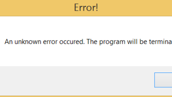

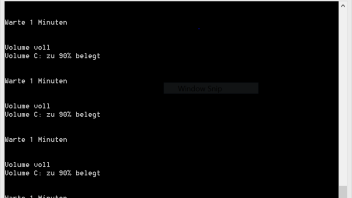

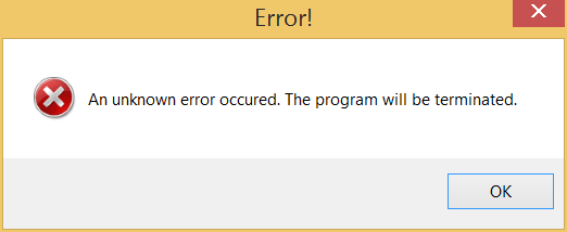

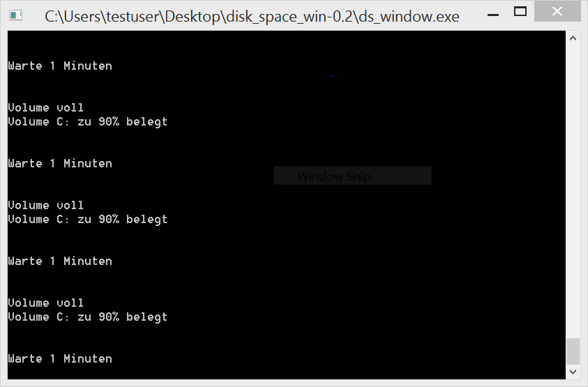

  • Vielen Dank SliX für den Update, den ich gerade ausprobiert habe. Leider mit vermutlich bescheidenem Ergebnis, vgl. attachments hierzu. Das ds_test_note bringt ein offenes Fenster in cmd mit der Aufforderung "press any key to continue", was aber nichts offensichtliches bei mir bewirkt. In Kodi selbst sehe ich in keinem der Fälle etwas. Eventuell helfen die Beobachtunge ja bei einer weiteren Analyse. Ich frage mich, ob es eventuell noch einen "Zusatz" in Kodi oder im Woindows-System benötigt, damit es bei mir funktioniert?
  • Wichtig ist, erstmal die ds_test_note.exe ans laufen zu kriegen. "press any key to continue" kommt nachdem die notification gesendet wurde. Kommt davor keine Ausgabe?
    Die Überprüfung, ob das Volume voll ist, funktioniert ja. Es hängt also an der Notification.
    Grade fällt mir noch was ein. Nutzt du Windows als 32bit Version?
  • Hallo SliX,
    ds_test_note.exe liefert ausser "press any key to continue" leider nichts. Es erscheint sonst keine Ausgabe im cmd-Fenster noch sehe ich etwas in Kodi.
    Ich nutze 64bit Windows. Das habe ich meiner Signatur vergessen zu erwähnen - Sorry.
