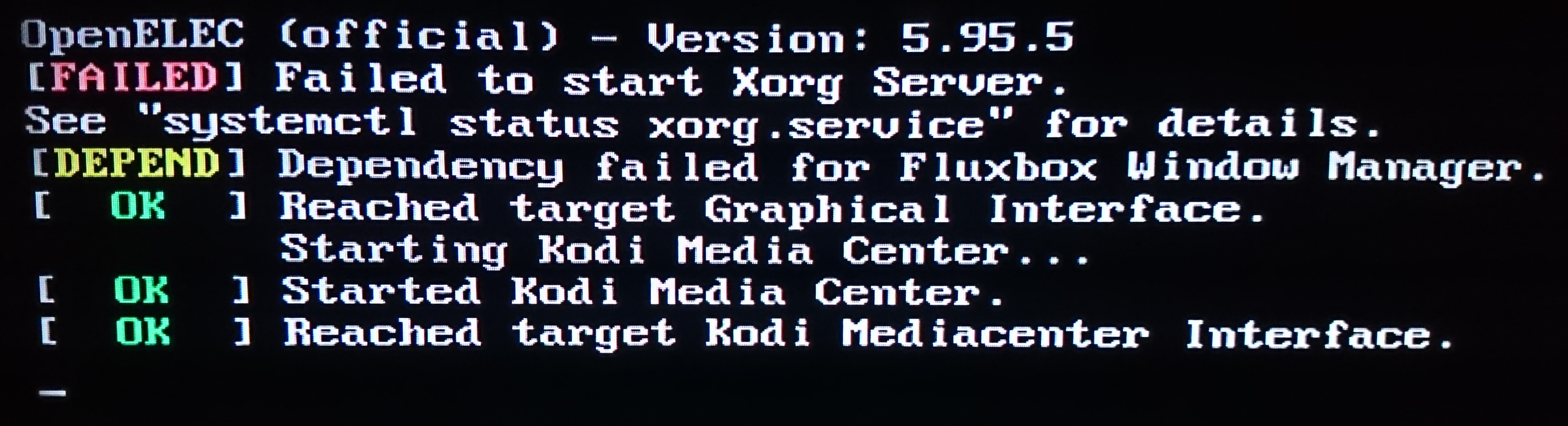

  • Nabend,
    hoffentlich kann mir jemand helfen.
    Ich habe das selbe Problem wie ''der_Flo''
    Neuer HTPC:
    ASRock H97ANNIVERSARY
    Intel I5-4460
    GIGABYTE GeForce GTX 960
    OpenELEC-Generic.x86_64-5.0.8-efi installiert und nach dem Neustart kam nur
    http://sprunge.us/GhiR
    http://sprunge.us/XgPI
    Wenn jemand eine Idee oder gar eine Lösung hat wäre ich sehr dankbar ich hab nähmlich keine Lust meinen neuen HTPC zurück zu schicken nur weil ich den nicht zum Laufen kriege.
    MfG
  • Die Logs sind von 5.0.8? Der Nvidia Treiber ist zu alt, 340 unterstützt die 960 nicht.
    Die Box hat onboard und eine extra Grafikkarte? OE bevorzugt Intel über Nvidia, wenn er 2 Karten findet.
    Schalte mal die onboard im Bios ab und installiere OE 5.95.5 neu.
    Ansonsten die Logs von 5.95.5
