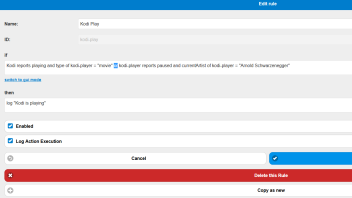

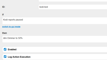

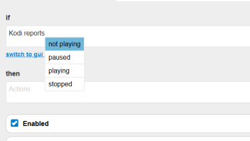

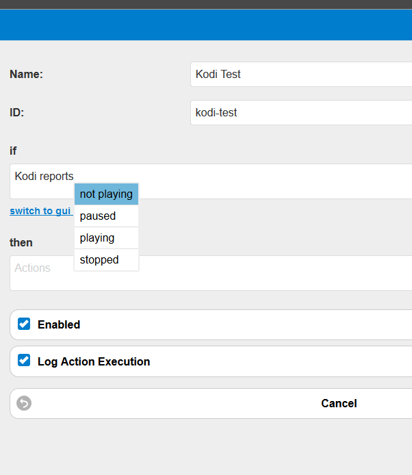

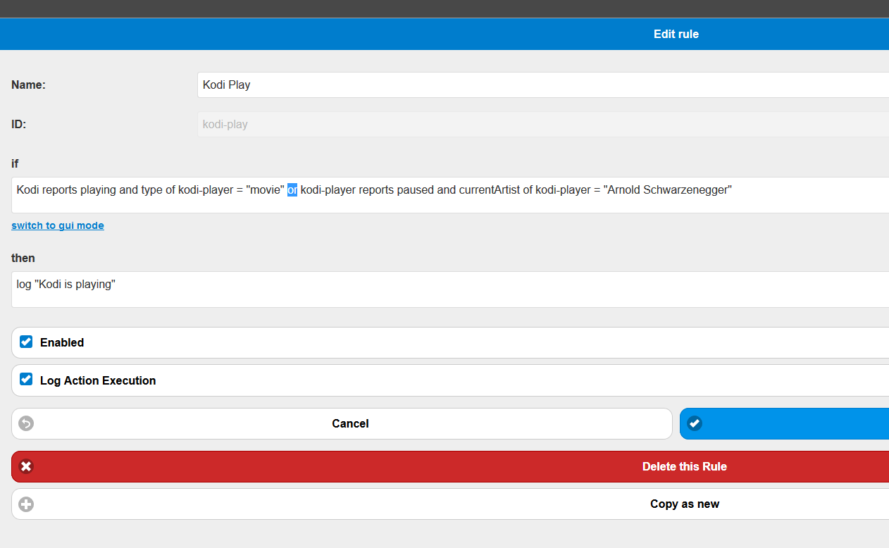

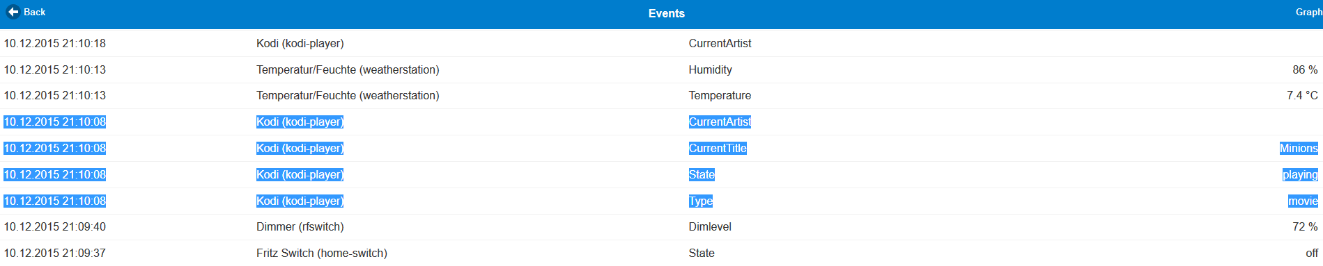

  • Nur mal so ne Info, habe gerade mal das Plugin Kodi für Pimatic getestet. Habe erst eine Verbindung bekommen,
    nachdem ich die Weboberfläche in Kodi auf ARCH umgestellt habe.
    Danach wurden Aktionen in den LOGs und EVENTS angezeigt. Mit diesen kann man dann in den RULES arbeiten.
    Die Regeln in dem Screenshot ist natürlich blödsinn, aber wollte nur mal zeigen was man machen kann. Entweder vor
    dem OR oder danach ......
