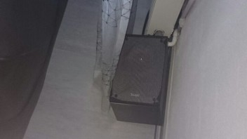

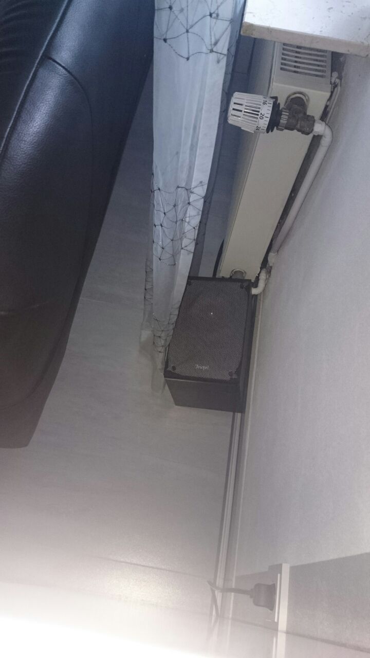

  • Ich behaupte mal, dass Dipole Geschmackssache sind bzw. man es einfach mal ausprobieren müsste.
    Dipole sollen ja für einen diffusen Klang sorgen und sind z. B. für eine THX Zertifizierung vorgeschrieben.
    Ich habe bei mir seit inzwischen über 10 Jahren Diplo im Einsatz und kann mich klanglich nicht beschweren.
    Ist aber bestimmt auch eine Sache der Gewohnheit. ;)
    edit:
    Sehr wichtig ist die Ausrichtung der Lautsprecher.
    Meine Dipole sind hinten an der Wand mit Winkeln angebracht und so ausgerichtet, dass Sie nach sie diagonal an die Außenwand und an die Rückwand strahlen.
    Das sieht auf den ersten Blick für den Laien etwas seltsam aus, aber es klingt am besten. :)

  • Wie gesagt gibt eine Menge verschiedene Aufstellmöglichkeiten.
    Vorhänge fressen den Schall natürlich auf.
    Ich habe auch schon mal nen Heimkino gesehen, wo die Rears (keine Dipole) an die Decke gestrahlt haben. ;)
