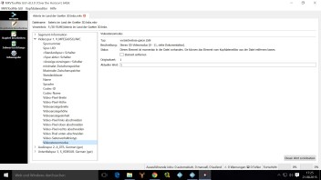

    Ist der Matroska Container richtig geflagged? http://matroska.org/technical/specs/index.html#StereoMode
    Und was passiert, wenn Du manuell (per Video Settings) auf 3D schaltest?
  • Zitat
    Kodi schaltet selber in den 3D-Modus wenn der Film gestartet wird (§D-enabled). Ich hab es bereits versuch auf 2D monoskopisch und danach wieder auf 3D zu stellen (sowohl "wie Film" als auch "links/rechts)". Leider keine automatische Umschaltung.
    Ich habe nun manuell das Flag auf 1 gesetzt (und überprüft). Danach erneut das ganze gestartet:
    http://pastebin.com/F0wEjpk9
