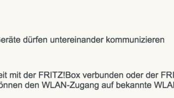

Möglicherweise unterbindet dein WLAN Router ja SMB. Kommt immer auf die Kiste an, bei einigen kann man ziemlichen Unsinn einstellen :). Ich würde dort mal ansetzen.
Wo kann man Sowas denn Festlegen ? Ist ne 7490 von AVM
Unter WLAN/Sicherheit würde ich sagen.
Danke, Danke, Danke, Danke, Danke, Danke, Danke, Danke, Danke, Danke, Danke, Danke, Danke, Danke, Danke, Danke! Das wars
Gern geschehen, manchmal sieht man den Wald vor lauter Bäumen nicht und konzentriert sich auf die falsche Baustelle.
