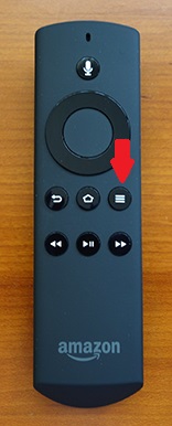

Gibt es eine Auflistung wie die Tasten von der Fire TV Remote in Kodi angesteuert werden ? Irgendwie müssen die leute vom Kodi Wiki ja auch die Tastenbezeichnungen rausbekommen haben....Aus dem Kopf und ohne Gewähr:
Mikrofon System / kann nicht belegt werden Hoch up Runter down Links left Rechts right Auswahl return ? Zurück browser_back Home System / kann nicht belegt werden Optionen menu Play/Pause play_pause Zurückspulen rewind Vorspulen fastforward -
Frage: Ich habe ja über die Menü Taste (3 waagerechte Striche) das öffnen und schließen von den Favoriten eingestellt. Klappt wunderbar. Nur wenn ich Sachen in den Favoriten habe bekomme ich die da nicht mehr gelöscht Wie kann ich das einstellen das ich mit der Menü Taste (3 waagerechte Striche) wenn ich in den aktivierten Favoriten bin das ich das kleine Untermenü angezeigt bekomme ? Das kleine Menü mit "nach oben" , "nach unten" "entfernen" "umbennen" "vorschaubild auswählen" !
