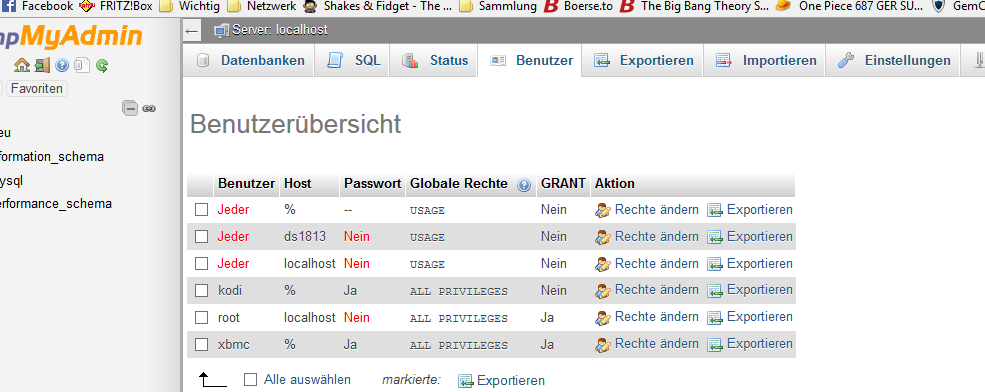

  • sooo jetzt bin ich daheim und am verzweifeln xD
    so sehen meine user aus:
    Externer Inhalt fs1.directupload.net
    ich habe kodi jetzt mal testweise auf meinen PC hier installiert, genau das gleiche problem...
    ich habe normal xbmc als user in deras.xml eingetragen, aber ich dachte vielleicht muss es halt kodi sein ;) aber auch mit kodi gehts ned. habe xbmc dann auch mal grant gegeben aber das behebt das problem auch nicht. ist der port sicher richtig?
    oder fehlt noch irgendeine einstellung auf der synology? -.-
