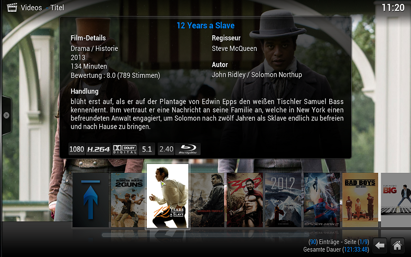

Ich meine aber, wie auf meinem Bild, das es da einen Butten mit Trailer direkt geben könnte. Ohne das ich eignige Menüpunkte durchscrollen muß, wie bei media info.

...Ich meine aber, wie auf meinem Bild, das es da einen Butten mit Trailer direkt geben könnte. Ohne das ich eignige Menüpunkte durchscrollen muß, wie bei media info...
Da ich das Bild noch immer nicht sehen kann...Aber was genau meinst Du mit "einige Menüpunkte durchscrollen"?
Bei Confluence (Mod) sind das doch nur 3 Tastendrücke:

Er meint wohl einen Trailerbutton in einen der Views...

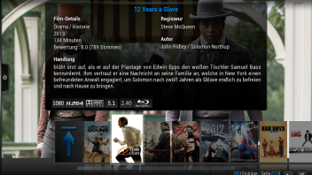

Geht hier. Ich hab's mal hier angehangen -
Ja, so klappts, danke Dir, @BJ1!

Wenn Du schon in dieser Ansicht (das ist nicht der Media Information Screen, sondern einfach die Fanart Ansicht) mit einem Tastendruck den Trailer abspielen möchtest schau Dir mal den von mir zuletzt verlinken Thread an. -
